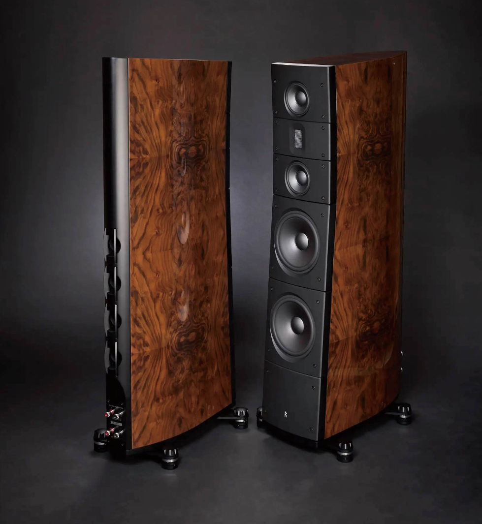

从外形上讲,TD系列均是深度远大于宽度的箱体尺寸,侧板用花纹非常优雅的核桃树瘤真木皮修饰,看上去很有高级感。
现在产的TD系列中,仅有TD1.2是书架式设计,除掉两款超低音型号TD8 SUB和TD10 SUB之外,其余的TD2.2、TD3.2、TD3.8、TD3.10、TD4.2、TD4.8、TD6均是座地式设计。

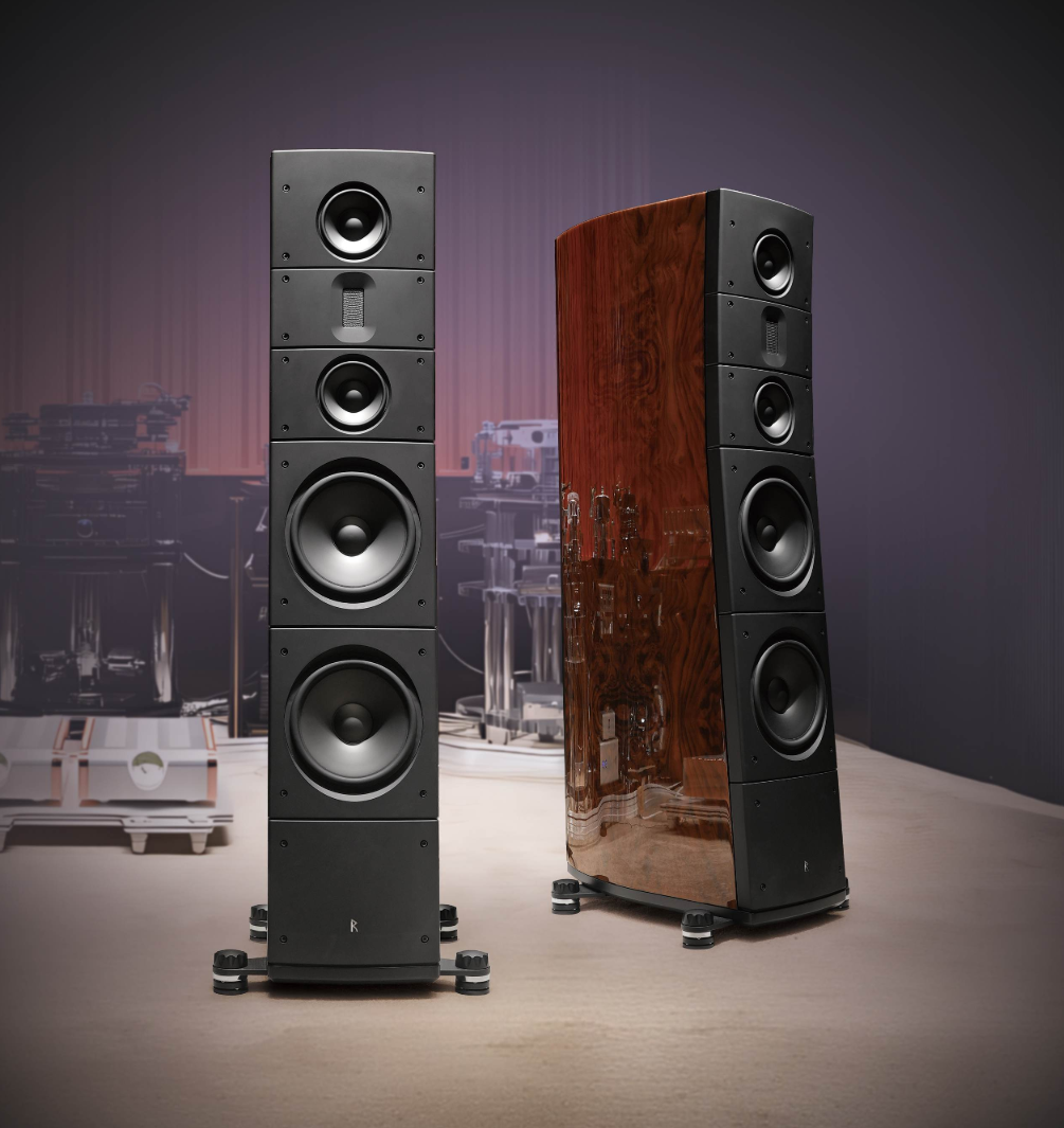

从型号排名来看看,这次试用的TD3.10属于系列中的中端产品,更接近TD3.8一些,可以被视作是TD3.8的“低频加强版”,也是厂家尝试将直径较大的单元安装在中等大小箱体的扬声器之上的一次努力。

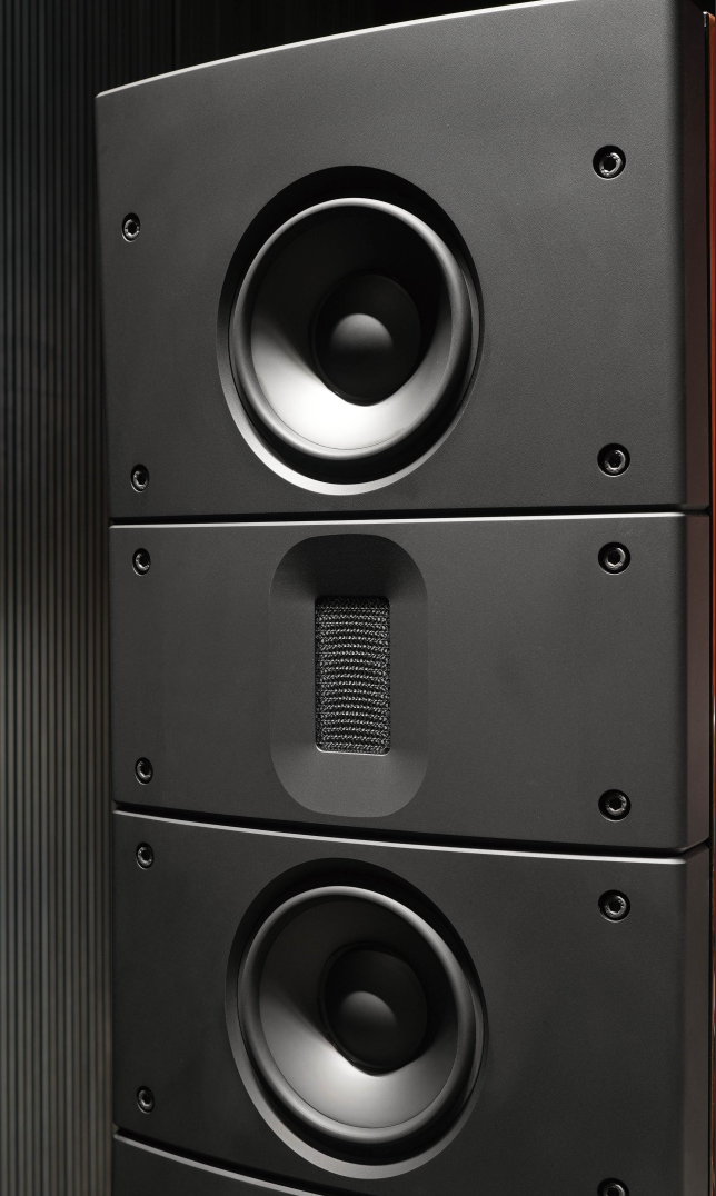

TD3.10采用标准的五单元三分频后倒相式设计,使用了一只带式高音单元、两只中音单元和两只低音单元,其中两只中音单元一上一下夹住带式高音单元,形成典型的“哑铃式”布局。
从TD3.10标注的50kHz上限来看,这只编号FTT75-30-8的平面带式高音单元起到决定性的作用。这款高音单元采用独特的全封闭式式设计,采用了钕磁体阵列产生极为强大的驱动力,用来驱动重量不到0.02g的超薄带式振膜。
由于振膜重量极低,高音单元不会储存任何声波能量,而是全部发散出去,因此也不会产生任何谐振。由于升级了更为强力的磁体系统和音腔设计以消除声波反射,所以能将已经很低的失真度进一步降低,降幅达到35dB,同时也将灵敏度提升了2dB。这样一来,它的声音变得更为开阔、细节更为丰富,毫无粗糙感。

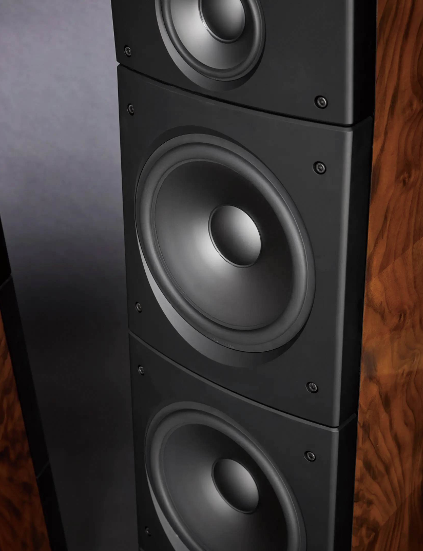

四只中低音单元也是TD这个系列两个字母的来源:均采用了厂家全新的TD振膜(即Tantalum钽/Diamond钻石)。这种TD振膜为5层三明治结构设计,在铝层和陶瓷层之上,是一层所谓的钽层,最外层是人造钻石。每张振膜上都镶嵌着1.5克拉的钻石,厚度仅为10微米,具备更高的内部阻尼和更大的强度。
在生产过程中,陶瓷层振膜被放置在高度专业化的机器中,机器会注入氩气,并以光速喷射粒子,从而将原子固定在振膜上。这便形成了钽和钻石涂层。与陶瓷振膜相比,钽层可将谐振降低36dB,并且其刚度是纯陶瓷振膜的50倍。Raidho Acoustics品牌也是全球唯一一家采用这项技术的音箱制造商。
同时,配合整体的单元设计、全新的N52钕磁体系统、全新专利的边缘切割成型的钛合金音圈以及具备超过1.1特斯拉磁力强度的全球最强驱动系统之一,可以让扬声器的声音表现极具动态、非常真实并且听感舒适。单元盆架具备极低的声波反射,为振膜创造了最优的工作环境。
除此之外,两只直径10英寸的低音单元还采用了厂家全新的专利设计,可以保证深入而细节丰富的低频表现,同时又具有快捷的速度和控制能力。

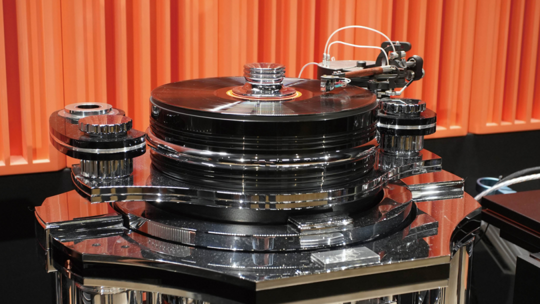

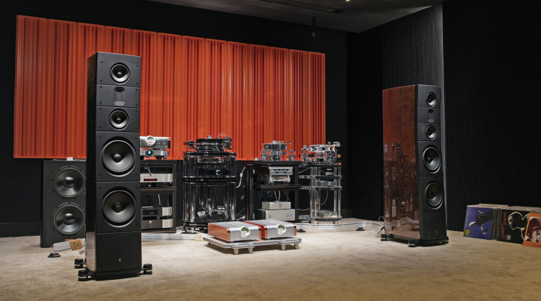

试听时全部选用黑胶唱片作音源。贝奴姆指挥的布鲁克纳《第九交响曲》,在TD3.10的演绎之下展现出老录音特有的温润质感与磅礴张力。阿姆斯特丹音乐厅的自然混响被完整保留,声场宽阔深邃,弦乐群绵密如丝绒,铜管的爆发厚重而不刺耳,定音鼓的低频下潜深沉有力,瞬态控制干净利落,毫无拖沓浑浊。单声道录音的局限性被转化为独特优势:声部层次清晰分明,木管的线条与弦乐的织体交织有序。全曲的诠释克制而内省,慢板段落中弦乐的弱音细节纤毫毕现,泛音细节饱满,背景的宁静衬托出布鲁克纳式的虔诚与深邃。终章的爆发段落,铜管的金属光泽与乐团的张力被完整释放,动态对比鲜明,展现出单声道录音惊人的能量感。
Peter, Paul and Mary的同名专辑录制于1962年,现在听起来也令人充满新鲜与感动。三位歌手的和声是核心亮点:Paul的低吟、Peter的中声区与Mary的清亮嗓音,被TD3.10精准分离,声场定位清晰如现场,左右声道的吉他与人声、中央突出的主音歌手歌声,都显得层次分明而又浑然一体。人声饱满通透,气息与咬字细节纤毫毕现,既保留了温暖的模拟质感,又毫无浑浊拖沓。木吉他的拨弦声清脆利落,琴箱共鸣的低频饱满扎实,与和声的中频密度形成完美平衡,高频延伸顺滑,泛音细节丰富,无一丝毛刺感。整张录音罕见的宁静背景也被TD3.10还原出来,弱音与和声细节清晰可辨,温润的底色、模拟味十足的中频与开阔的声场,带给人独特的年代感与温情。
猫王这张《Elvis' Golden Records Volume 1》也是检验音响系统中频质感与动态还原的绝佳试金石,TD3.10的实力再次得到验证。猫王标志性的嗓音是绝对焦点,中频饱满厚实,带着独有的磁性与颗粒感,气声、颤音与转音细节纤毫毕现,既展现了少年般的清亮,又充满成熟男性的张力。贝斯线条沉稳扎实,低频下潜干净利落,鼓点的瞬态响应凌厉,丝毫没有浑浊拖沓,与猫王的人声形成鲜明对比。吉他的扫弦清脆透亮,高频延伸顺滑,无一丝毛刺,钢琴的泛音饱满,人声与乐器的层次分明,声场定位精准,营造出开阔的舞台感。
