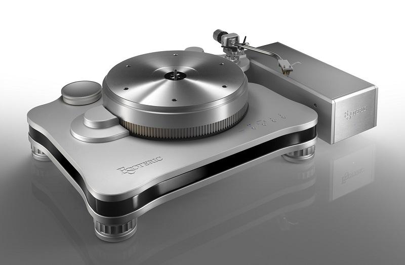

Esoteric 于 2022 年为了庆祝三十五周年所发表的 Grandioso T1 黑胶唱盘,时隔多年,这次厂方宣布推出更易调校的全新黑胶唱盘「T-01」,预计将于 9 月底开始出货。售价方面(皆不含唱头),附带唱臂的标准版「T-01」为 ¥4,730,000 日圆(含税);不含唱臂的「T-01 AL」则为 ¥4,400,000 日圆(含税)。
「ESOTERIC MagneDrive System」最初是搭载于品牌创立 35 周年纪念的首款旗舰黑胶唱盘「Grandioso T1」上。本次推出的 T-01 继承了 Grandioso T1 的核心精髓,包含摩打驱动器的 10MHz 时钟同步功能、由铝合金与 MDF 组成的 3 层复合机壳等;同时,T-01 将 MagneDrive 驱动系统与底盘整合为一体,并将电源供应器小型化,精简为两件式(2-piece)架构。此设计省去了如 Grandioso T1 般必须使用专用治具才能进行复杂调校与安装的繁琐步骤。

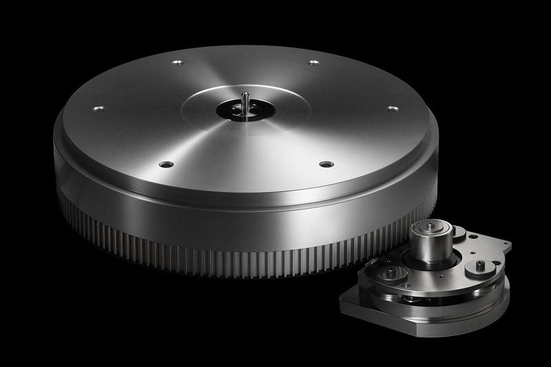

MagneDrive System 是一种非接触型的磁气诱导式唱盘驱动技术。其运作原理是在驱动摩打的顶端安装一个「磁力驱动器(Magnetic Driver)」,其侧面的 N 极与 S 极采交替排列方式进行磁化。
而在铝合金制的转盘(Platter)侧面下方,则配置了由软铁制成的「诱导轮(Induction Wheel)」。当磁力驱动器旋转时,会向诱导轮施加诱导磁力,从而让转盘在完全不与摩打接触的情况下实现同步旋转。
透过将摩打至转盘之间的动力传输全面非接触化,彻底摆脱了摩打自身物理振动的干扰,官方表示这让声音「获得了如万里无云般通透、纯净的音质表现」。
转盘采用了由整块铝合金切削而成、重达 13 公斤的高质量(High-Mass)设计。搭配「磁浮(Magnefloat)方式」技术,能将轴承所承受的垂直负载大幅减轻至约 5.5 公斤;以最理想的形式兼顾了高动态惯性矩带来的流畅旋转,以及物理摩擦阻力的降低,对于实现极致静谧的旋转表现贡献卓越。
轴承部分采用了倒置式轴承(Inverted Bearing),将转盘的支点拉近至唱片盘面处,进一步提升了旋转时的稳定度。此外,每块转盘在最后的工序中皆由熟练的职人逐一进行手工精心抛光,不仅提升了表面的平整度,更镌刻出令人联想起精致工艺品的同心圆拉丝纹理(Spin Pattern)。
本机具备极高的驱动扭力,能播放出强劲且沉稳扎实的低频表现。此外,透过磁力驱动器与转盘的完全同步运作,彻底消除了因传动皮带伸缩或皮带轮(Pulley)精度不足等机械缺陷所导致的传统速度偏差,实现了高稳定度且高精准度的旋转表现。

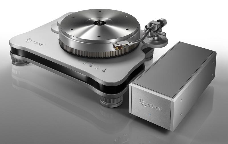

机箱采用了由厚实铝合金层夹住木质面板(MDF)的「三层复合(Triple-Layer)结构」。顶层面板用以安装唱臂,底层面板则安装了 MagneDrive 驱动系统、轴心总成以及避震脚垫。透过在两者中间配置内部损耗(内部阻尼)极大的木质层(中置机箱),成功防止了唱臂与转盘之间的相互振动传导。
官方表示,这层木制的中置机箱不仅能阻隔振动,更凭藉着材质本身拥有的丰富中低频,为「T-01 赋予了令人联想起原始母带、具备优异音调平衡的音乐表现力」。该木制中置机箱表面经过了多层烤漆与研磨工序,呈现高质感的钢琴烤漆(High-Gloss Piano)外观处理。

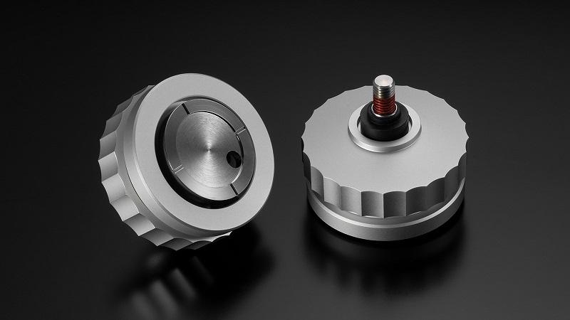

避震脚垫采用了新开发的防震隔离脚爪,其将品牌独家的角锥与垫圈一体化(已取得专利结构),并额外加入了用以防止声反馈(Howling / 麦克风效应)的阻尼功能。

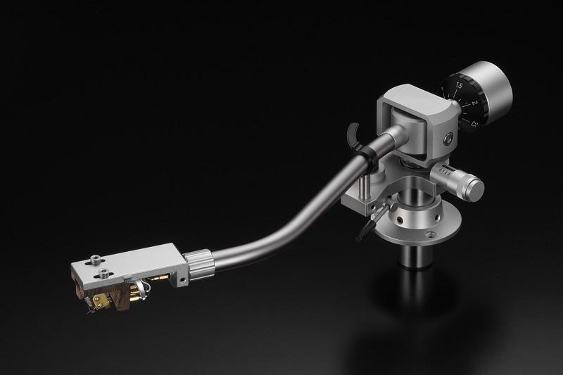

T-01 随附的唱臂为 ESOTERIC 原厂研发的静态平衡唱臂「TA-9S」,其搭载了高精密的动态万向轴承(Gimbal Bearing)。该唱臂配备了旋钮调节式的抗滑(Anti-skating)功能以及动态臂高(VTA)调整功能。
这款唱臂的各个组件皆使用透过 CNC 精密加工制造的高精度铝合金与黄铜零件,并由熟练的日本职人纯手工组装。官方称其为「与传统量产型唱臂划清界线的工艺逸品」。本机亦提供不含唱臂(Arm-less)的订制选项。透过选购的唱臂底座套件,整台唱盘最高可扩充增设至 2 支唱臂。

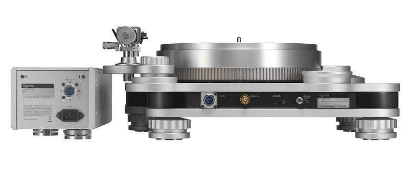

专供摩打与控制电路使用的电源供应单元(Power Supply)内建了大型环形变压器。透过将其与唱盘主体采取分离式(Separate)独立配置,彻底排除了物理振动与电气杂讯的干扰。此外,随附的黑胶唱片垫则是采用以中性音色特性著称的日本传统「和纸」制成。
其他规格方面,安装唱臂时的唱盘本体尺寸为 539 × 206 × 432 mm,电源单元尺寸为 146 × 128 × 353 mm。重量部分,主机总重达 35 公斤(底座单元 22 公斤、转盘 13 公斤),独立电源单元则为 7 公斤。
