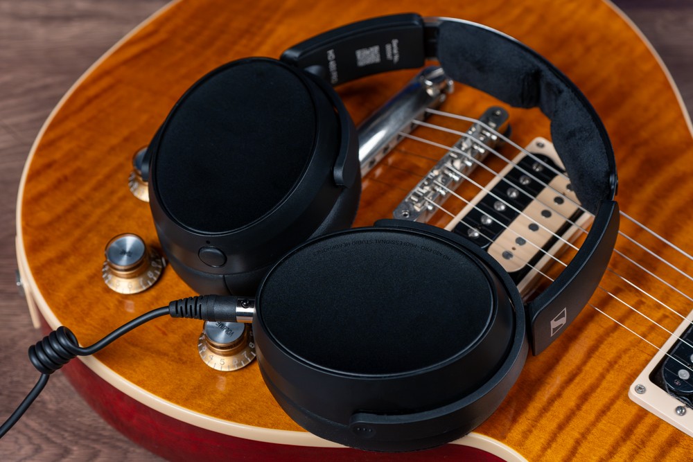

好样的!这款 Sennheiser 新推出的 HD 480 PRO 密闭式耳罩耳机,居然让总编听起来一点「密闭」感也没有,简直就像是在听开放式耳机,但具备密闭式耳机的隔音降噪效果,根本是「一兼二顾」:有密闭式耳机的好处,却没有密闭式耳机的缺点。

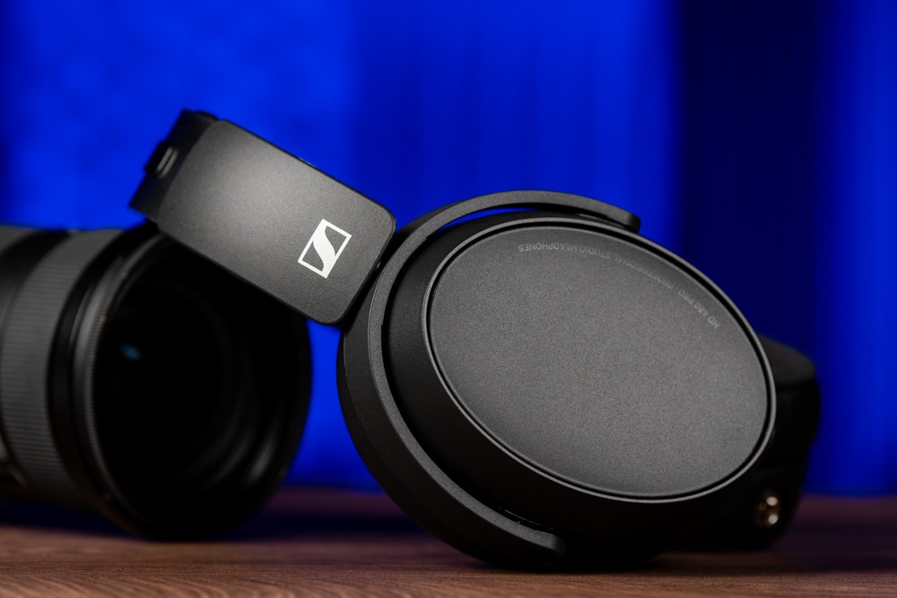

实际上拿到 HD 480 PRO 把玩,可以感受到 HD 480 PRO 升级之处,譬如 Sennheiser 所谓「多重被动隔音」,讲的是 HD 480 PRO 的耳罩外壳,采用多重材料复合。
当然,Sennheiser 没讲清楚是什么材料,可是总编自己是 HD 400 PRO 的用家,两款耳机用手指头轻轻敲打耳机外壳,明显可以感受到声响不同,显然两者的内部结构设计有明显差别,HD 480 PRO 的手指敲打声响更沉,感觉密度更高,耳机壳的阻尼好一些。

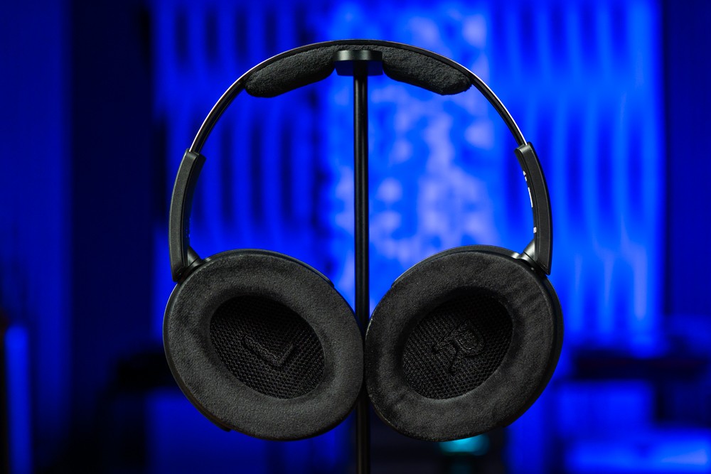

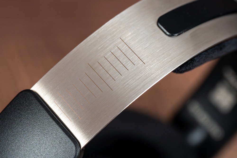

HD 480 PRO 在耳带与耳罩的细节还有用心之处,耳带顶部有软垫,耳罩软垫与耳带之间,保留适当空间容纳眼镜脚,提升配戴舒适度,长时间聆听也不容易疲累。

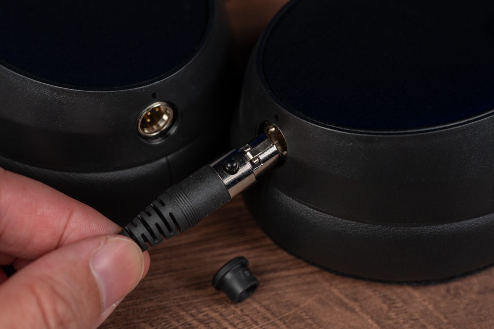

最后有关 HD 480 PRO 的规格,原厂提供 3.5 mm 与 6.3 mm TRS 耳机端子,不是真正平衡架构,所以不需要刻意更换 XLR4 或其他平衡接头,更何况 HD 480 PRO 的耳机线有自家避振设计,用自家的线就够了。
