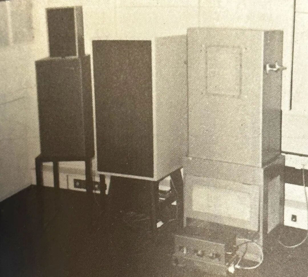

另一张黑白旧照,BBC LS3/1旁存放着LS5/1,LS3/6和叠在顶部的LS3/5A。

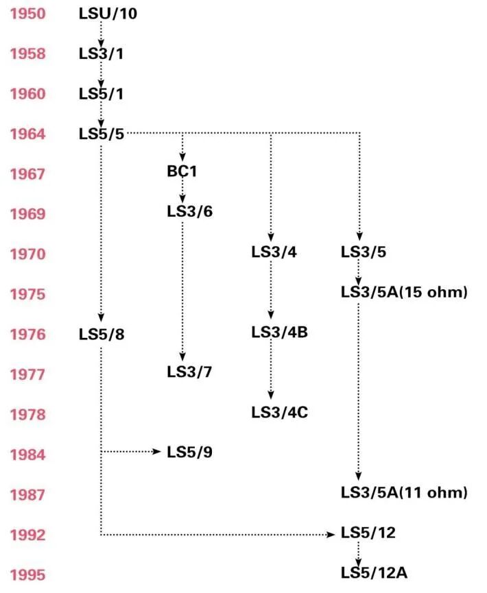

要弄清楚这些型号的关系,我们先来看看BBC监听音箱族谱。上世纪五十年代开始,BBC英国广播公司的研发部(Research Department)和工程设计部(Engineering Division)自行开发了一系列扬声器,用于其广播系统室内语音及音乐节目制作监听,另外还要满足户外转播的需求。这些喇叭的型号都以LOUDSPEAKER的缩写即LS开头,“LS5系列”表示为室内监听而设计,比如LS5/1LS5/5LS5/8LS5/9,这类喇叭属于大中型扬声器,不过也有后期的LS5/12,LS5/12A小型喇叭;而“LS3系列”则表示为户外转播而设计,包括LS3/1LS3/4LS3/5和3/5A、LS3/6LS3/7

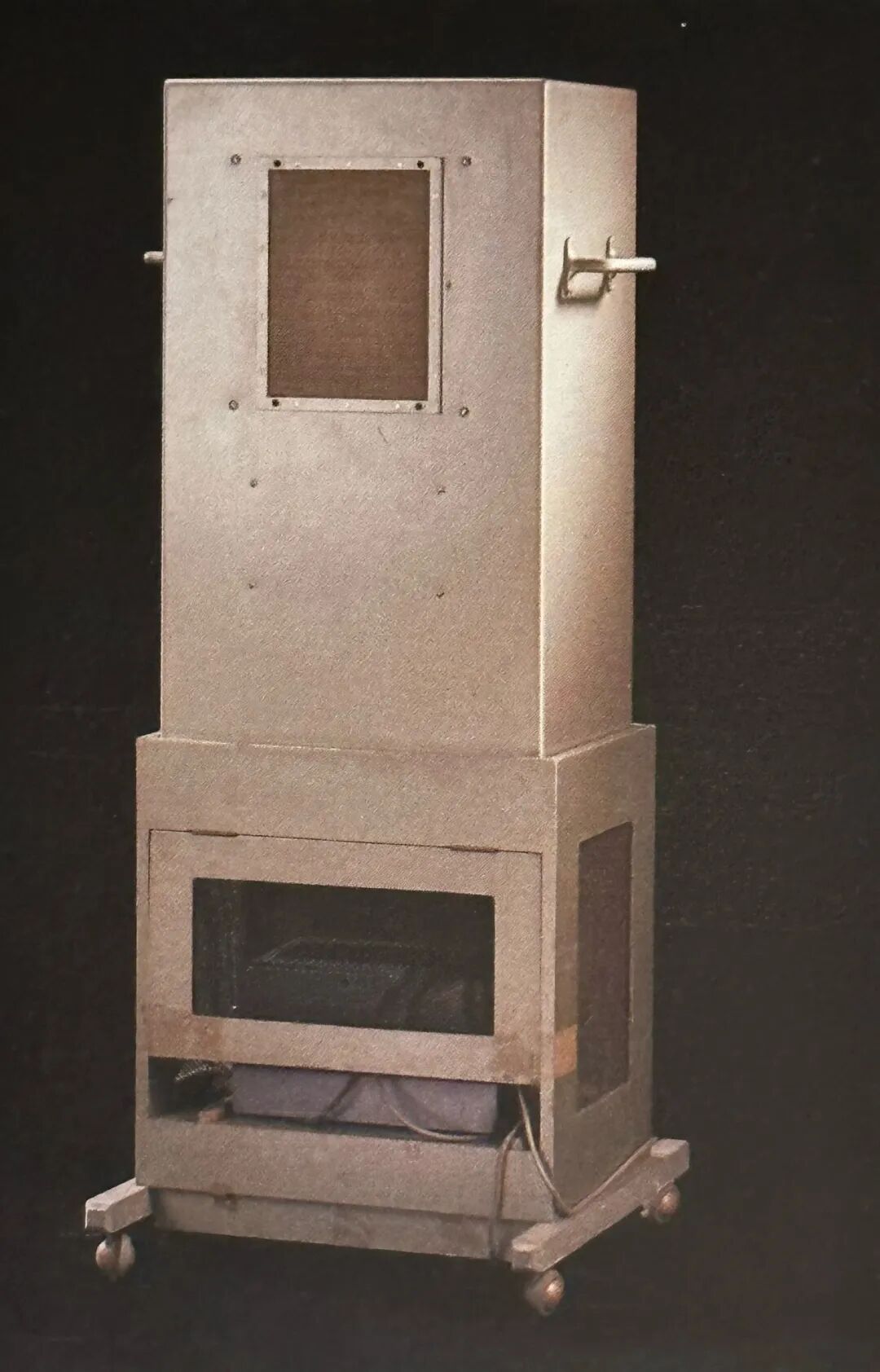

LS3/1大约于1958年面世,标志着BBC首次尝试设计一款真正的宽频监听音箱。这款LS3/1音箱被设计用于户外转播,在20世纪50年代至80年代间得到了广泛应用。相比通用型的音箱,LS3/1具有更高的声压级和更好的声音品质,同时相较于当时录音室中所使用的大型音箱LSU/10,其在运输方面更为便捷。LS3/1音箱构造包括一个密闭式薄壁箱体、一只由Plessey普莱西公司制造的15英寸纸盆低音单元、两只GEC(General Electric Company,通用电气公司)生产的高音单元,以及大型无源分频器。至今日,仍有部分LS3/1音箱保持着良好的工作状态,其音质表现依旧出色。高音单元安装在15英寸低音单元前方的面板上,形成了一种类似于同轴的效果。

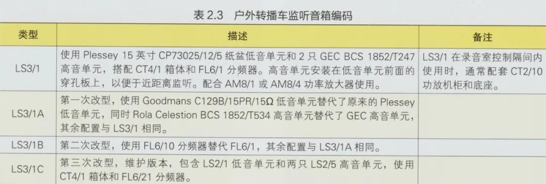

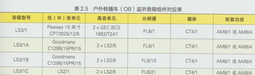

BBC LS3/1系列音箱另有LS3/1A、LS3/1B、LS3/1C等衍生型号,详情如下:
BBC LS3/1系列改型编码
BBC LS3/1系列组件对应表
BBC在上世纪五六十年代将LS3/1放置在特别订制的CT2/10底座上,看起来象是一个小型组合柜,下方用于承放BBC专属设计的AM8/4AM8/1功率放大器,安装了四个轮子,是为了能方便将音箱推到任何需要使用它的空间。在那个音响还不是太追求Hi-fi的年代,脚架不算很稳固,线材也不是什么发烧神经线,如今发烧友可能看不惯它的简陋,但正是这些引领着当时英国甚至欧洲大陆音频领域的杰出设计,令BBC监听音箱和英国声成为后续几十年风靡音响世界的标杆流派。

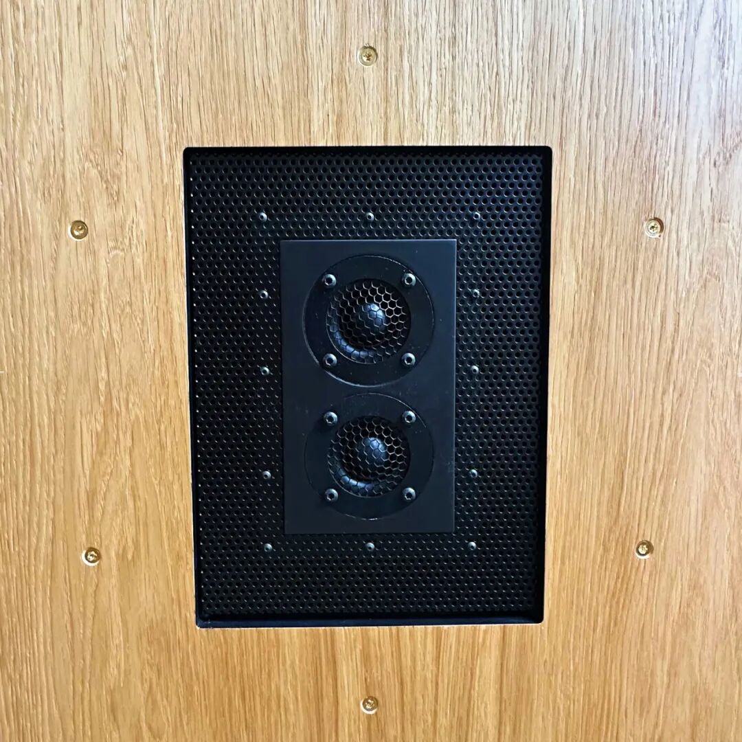

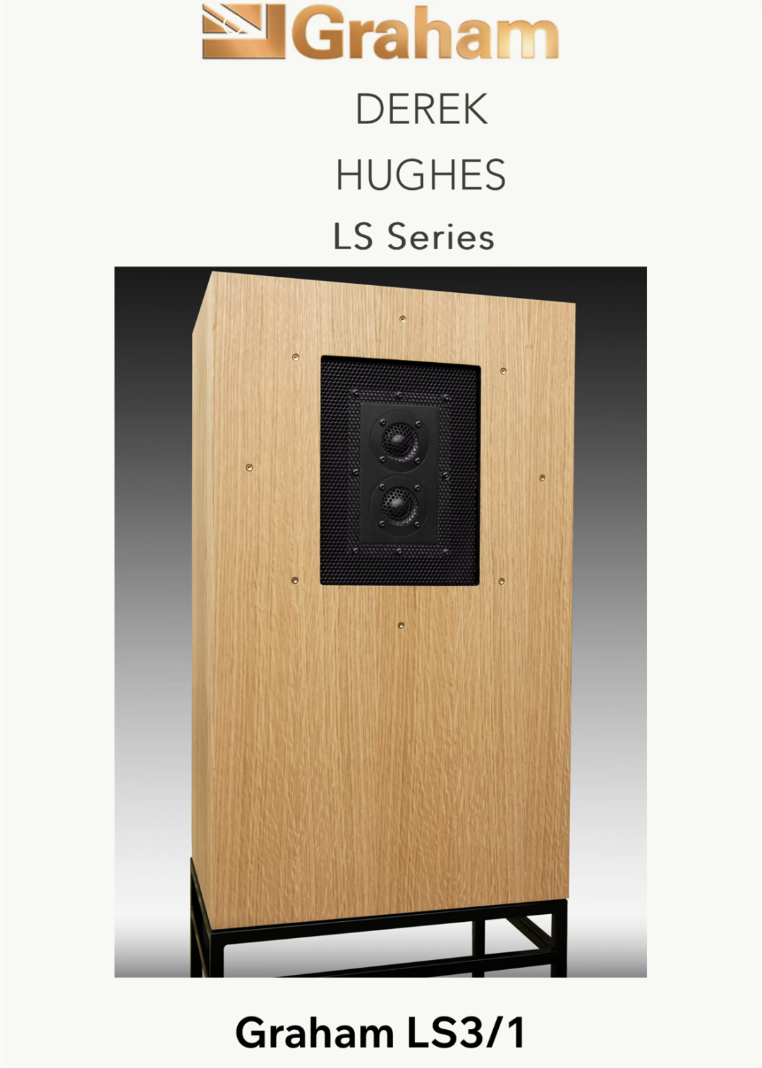

Graham LS3/1两只高音喇叭安装在低音喇叭前方的中央低音单元设置在穿孔金属板后面,喇叭前面的方形槽与LS5/1相似,提高了离轴响应的平滑性。该设计遵循BBC薄壁原则,并且所有Graham Audio产品都是监听品质作为 BBC 官方授权的复刻版本,Graham Audio LS3/1 严格遵循原始设计,同时用现代工艺优化了细节表现。这次贵涵Graham把15英寸低音单元装入了更小的箱体,虽然在BBC设计年代LS3/1要早于LS5/1,但对Graham  Audio而言却是先在2021年推出LS5/1,然后经过5年谨慎的考虑才将复刻版LS3/1重新复活。在尽可能遵循原始设计理念的前提下,稍微作了一些现代化的调整,从螺丝布局可看出,原始版BBC LS3/1仅由四颗螺丝固定15英寸低音单元,现在Graham LS3/1增加到六颗,安装在前障板的分频器现移到后障板。保留的原始设计包括和老BBC LS3/1完全一样尺寸的箱体,12mm厚度的9层桦木板,这个箱体尺寸和材料的准确运用Derek Hughes作为设计师非常重视,还有高音和低音喇叭的位置,依然坚持将两只软球顶高音串联纵向排列,固定在低音单元的正前方,类似同轴喇叭的概念,LS3/1的高音安装非常结实稳固,能承受后方15英寸低音单元强大的气流冲击,而相位的一致和对震动的影响都已经调校到最佳状态。相比单高音单元,高频音压承受能力更强,更平滑,声场宽度与结像定位能力大幅提升,这也是LS3/1的标志性设计。密闭式箱体延续 BBC 监听的经典设计,低频响应干净紧致,无倒相常见的拖尾问题这些合理调整都要充分相信BBC的初始设计和Derek Hughes的掌控能力。
我做了个简单的换算:15英寸低音圆的辐射面积约1140平方厘米,前障板方型开孔面积20×27=540平方厘米,减去安装两只高音的档板面积12×19=228 平方厘米,实际低音辐射面积540-228=312平方厘米,经过这么遮挡难道它只相当于8英寸喇叭单元?当然不能这么算,因为喇叭推动的是空气体积而不只是面积,看似减少了低音有效辐射面积,但15英寸大喇叭实实在在驱动着矩形腔内压缩的高流量空气,让低音的澎湃力和速度感有增无减。您甚至可联想到汽车涡轮增压,看起来是中小排量,实则要算大排量。

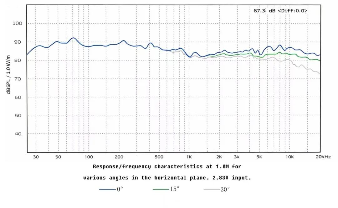

Graham  LS3/1专业消声室频响曲线实测图
如此设计更为重要的在于声学理论依据,BBC工程师当年就发现,这种在前方障板开方形槽孔的设计方式,能有效提升离轴响应的平滑性。我们来看看在消声室的测试曲线图,对于方向较敏感的中高频部分,在分频点约1.6kHz以上的频段,离轴测试角度频响曲线很优秀,衰减较少且非常贴近轴向曲线,这意味着在房间的各处都能听到接近轴向的均衡声音。

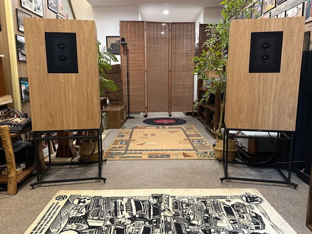

Graham LS3/1空间摆位和承托脚架

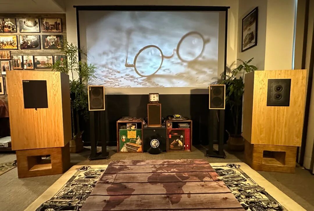

这次在不同的视听空间作了多种尝试,包括约20平方米的狭小空间,30多平方米的中等空间,再到超过50平方至80平方米的充裕空间,也尝试过横向或纵向的摆位。

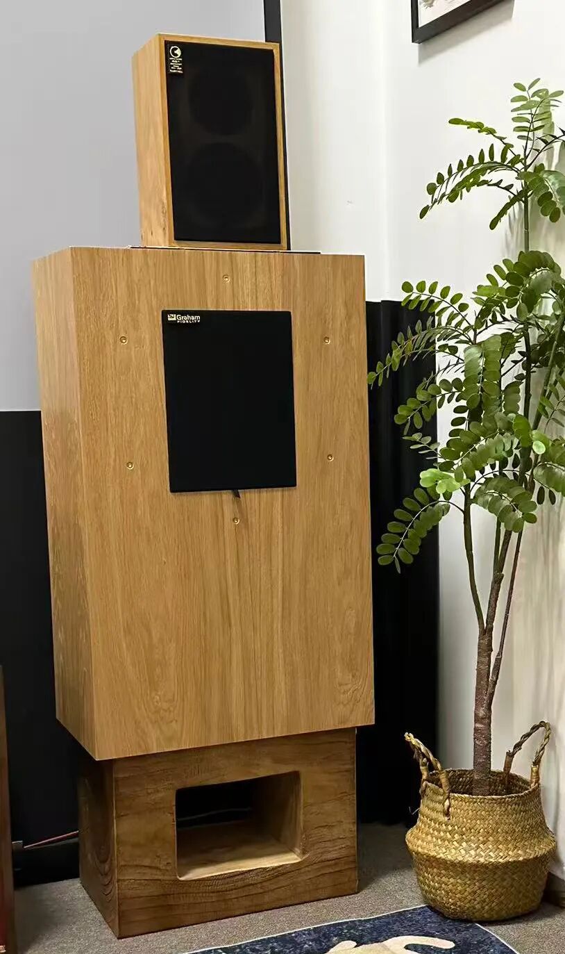

Graham Audio LS3/1BBC英国广播公司68年前的初始监听设计,如今荣耀复活归来,就像一幅通用款的近视老花镜,无论您是近视还是老花眼,都可根据需要精心摆位,调校出清晰锐利的焦内成像以及柔和舒适的焦外音场。Graham LS3/1刚到的时候,我曾将它放在之前定制的整块雕空原木架上,虽然没有两侧的把手,一个人费尽全力还是可以将它搬起,这种脚架不是为LS3/1设计的,视觉效果看起来挺复古,但声音稳定度当然不如Graham原厂脚架,倒是有点像老BBC电台用的CT2/10底座。
还记得2020年贵涵以Chartwell 品牌推出的45周年LS3/5限量版100对,前50对是黑斑马木,后50对金丝楠木饰,也就是放在LS3/1上的这种,一套西装的英伦仪式感,再配上棵挽篮小叶槐,家居的文艺氛围营造得有声有色,不再是老照片BBC电台那灰溜溜的感觉。放在上方的LS3/5好像是从LS3/1体内取出的一块琥珀精华,两代BBC扬声器一并珍藏,成为声声不息的经典。

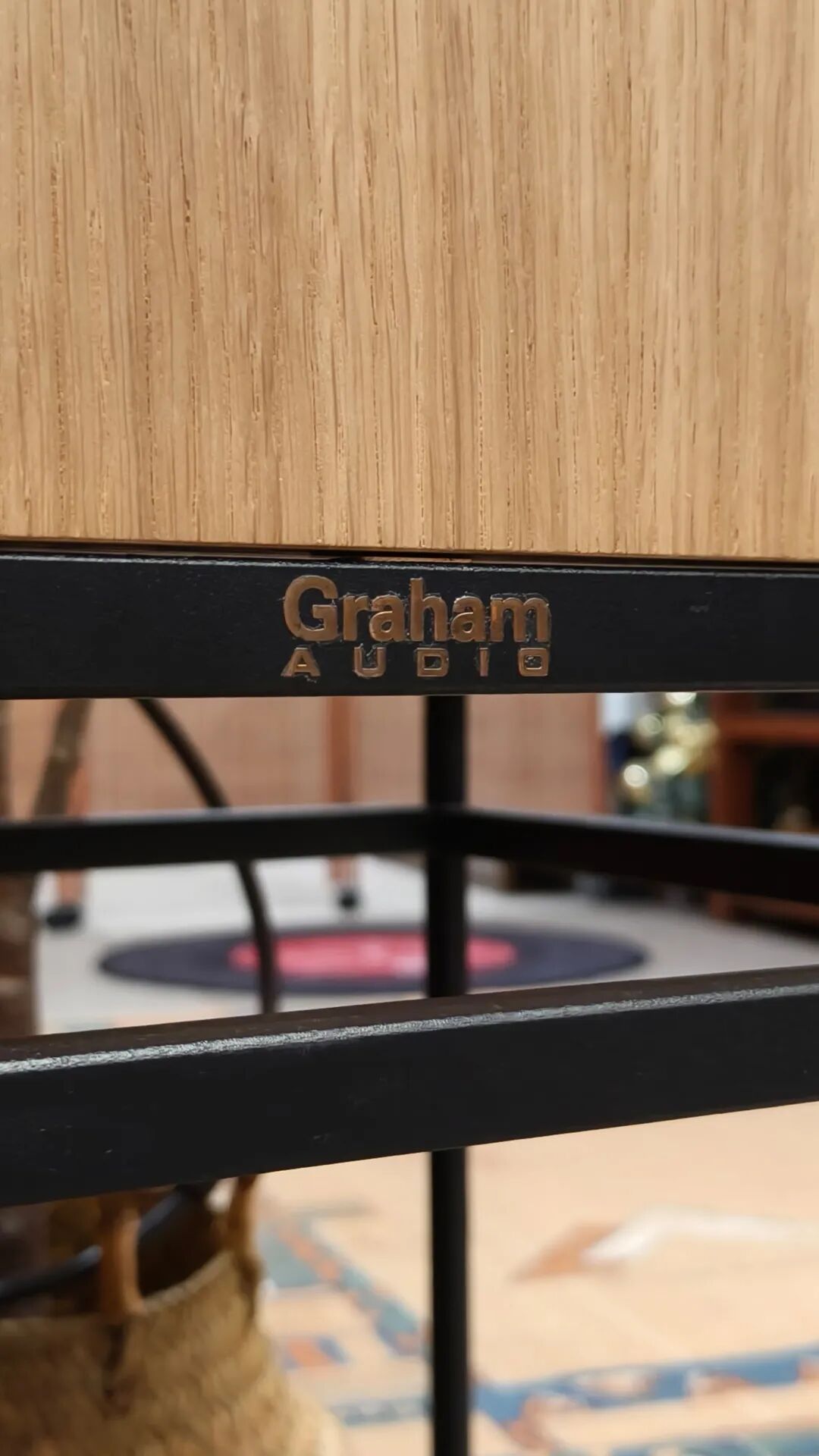

因为LS3/1的原配脚架一直没到货,泽森音响发来的Graham LS5/8原厂金属脚架临时上阵,看似细细的几条杠,握在手里却沉甸甸,宽度和LS3/1完全一致,深度稍微多出约十公分,只能承托住底部的三个边,此时双高音中央离地高度约90CM,声场定位清晰度才算达标。我期待着LS3/1自己的原配脚架。总体来看LS3/1对聆听空间和脚架搭配的要求还是非常友好的。
Graham LS3/1原配双层加固四立柱脚架,声音更精准,HiFi感让Graham Fidelity名符其实

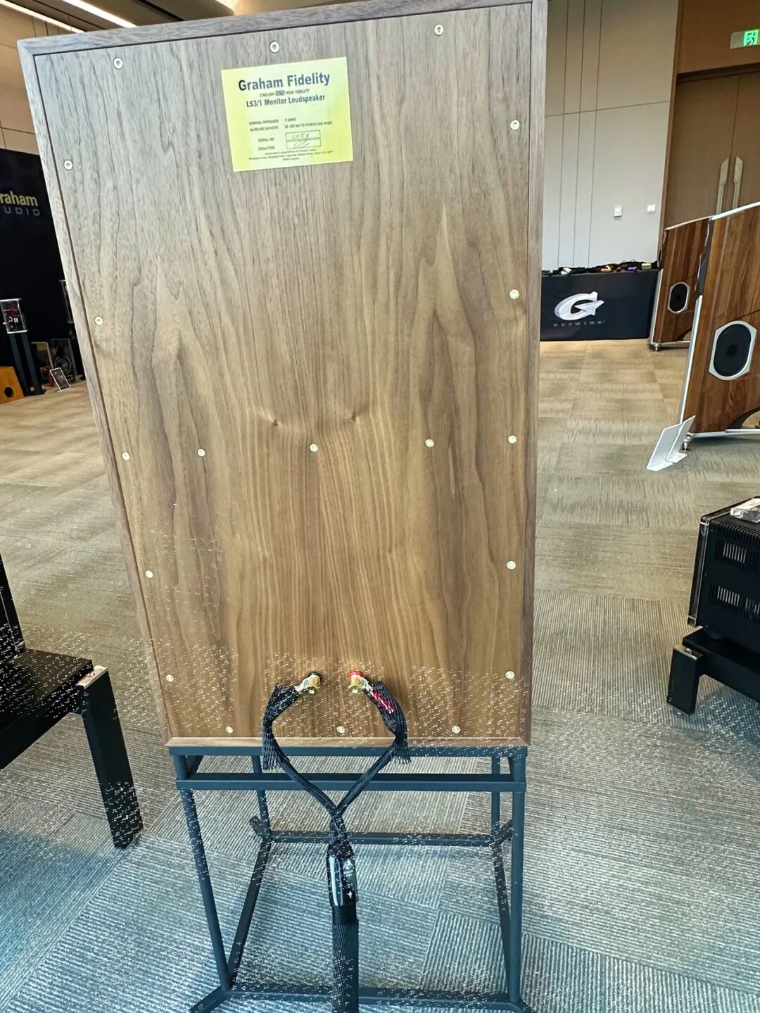

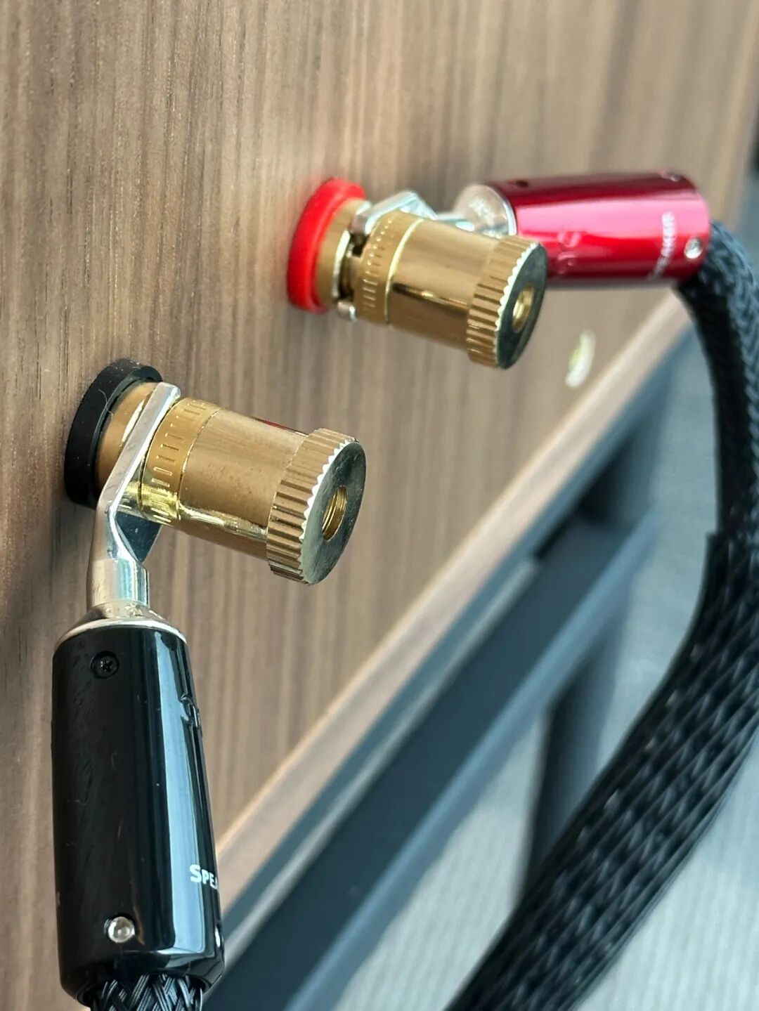

接线柱可独立调整内圈旋转,能更好锁紧喇叭线,还能防止刮花Y型喇叭插镀层。

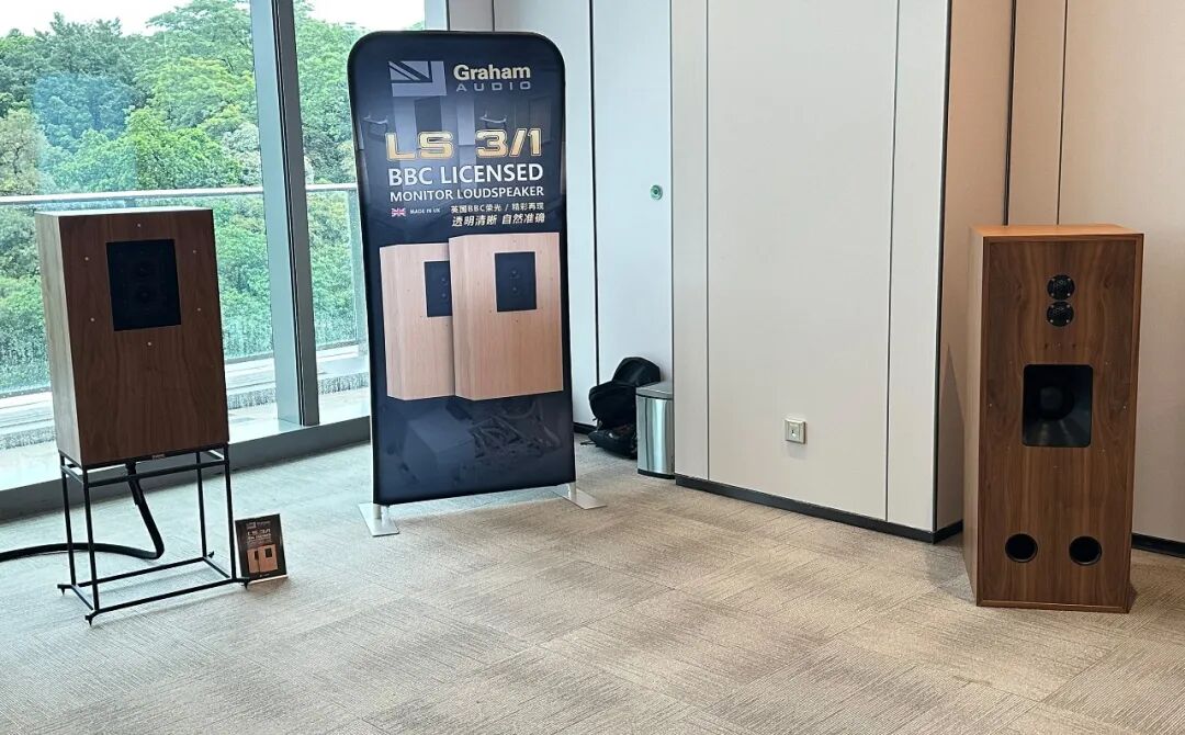

2026广州HI-END臻品音响展上的Graham LS3/1和LS5/1
LS5/1我们还能看到双高音下方的15英寸低音单元,但LS3/1低音喇叭在哪儿,完全看不到,它竟然隐藏在前障板后方。
