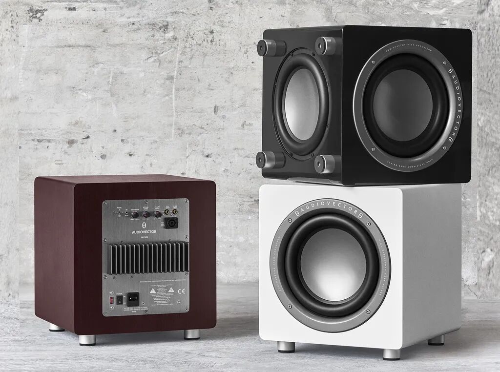

Audiovector QR Sub是 Audiovector 低音炮产品线二款产品中的入门型号。R Sub 属于高端的R 系列。相比之下,Audiovector QR Sub 的设计更为简洁,它采用可靠的设计,将前置主动式驱动单元与向下辐射被动单元相结合。箱体内部内置强大的功率放大器,并配备线路电平(前级信号)和高电平输入接口(功放信号),使其适用于两声道HIFI音乐系统。这款低音炮可轻松与QR 系列扬声器集成。它提供三种标准饰面:钢琴漆黑色、缎纹白色和胡桃木色。

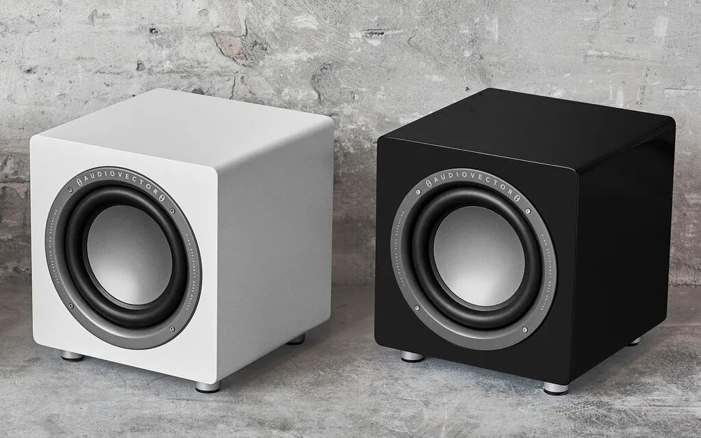

QR是Audiovector两个系列产品线中的入门级系列。该系列采用AMT高音单元和Pure Piston纯活塞中低音单元。虽然低音炮没有高音单元,但它配备了一个250毫米(10英寸)的Pure Piston单元。Pure Piston技术采用“三明治”结构,在两层铝膜之间夹有一层发泡粘合剂。这种设计旨在利用发泡材料作为阻尼层,最大限度地减少铝膜的共振。
因此,这款驱动单元受益于两大关键特性:它既保持了铝材的快速响应和轻量化特性,又有效抑制了振膜在可听频谱范围内的内部共振。这种共振在采用长冲程驱动单元的低音炮中尤为明显,会对整体音质产生负面影响。然而,凭借纯活塞技术,这款低音炮从设计之初就旨在提供最佳的音质表现。350瓦功率放大器确保了精准控制的输出,其低音下潜深沉有力,同时又保持了轻盈的质感。此外,该功放还具备自动开机功能、电平设置以及可调节的频率和相位控制。
要获得与主扬声器完美匹配的音频信号,需要使用高电平连接。为此,原厂提供了连接线,一端为 Neutrik Speakon 专业连接器,另一端为三根独立的接线,用于连接功放的扬声器端子。要将低音炮集成到家庭影院系统中,可以使用RCA信号线;对于立体声系统,即使有专门的前级输出端口,也建议使用高电平连接
无论采用何种连接方式,设置过程都非常简单。对于推荐的高电平连接,请在聆听位置逐步增大系统音量,同时检查相位是否对齐;之后,降低QR Sub的电平,直至低频仍然清晰可闻。虽然 Audiovector 官网并未明确推荐此方法,但建议几周后重新检查设置:可以考虑略微提高频率并降低电平。
