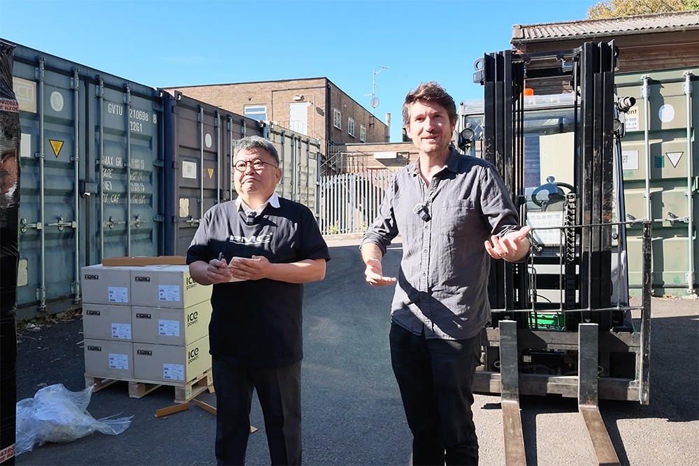

跟着 Ollie 的脚步,我们走到 PMC 工厂后方的大门,Ollie 说这是 PMC 的进货区,所有零件不论大小,都从这里送进工厂,大型组件是音箱木箱,小型零件则是诸多电阻、电容与电感。
第一关零件进货之后,就要做「品管分拣」,Ollie 表示,PMC 以三位专职人员,负责所有零件的拆箱、抽验、分类。光是零件进货就需要三个人力,成本很高,不过 Ollie 说这是为了追求质量的必要成本投入,其目的是为了「降低公差」。

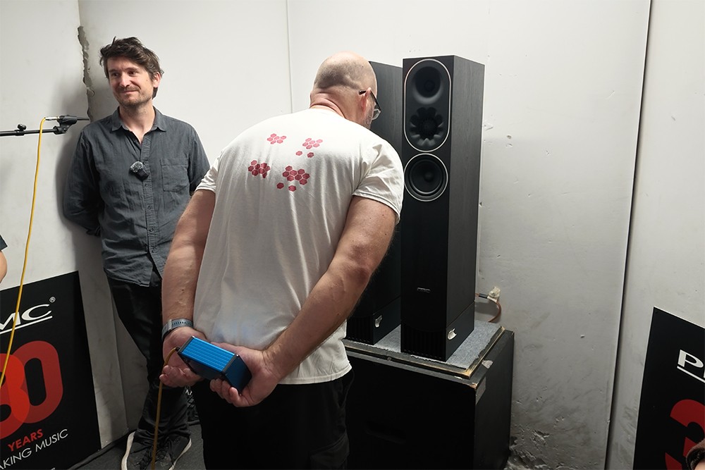

扫频测试单元机械噪讯与箱体气密
当天负责音箱测试的是 Radik,他说第一关扫频测试,他会持续播放 20 Hz~20 kHz 扫频测试讯号,播放测试讯号时他会将耳朵贴近高、中、低音单元,试听单元本身是否有机械噪讯,同时确认音箱箱体是否气密,听有没有漏气的杂音。
试听扫频讯号时,只见 Radik 侧身将耳朵贴近音箱单元,两手交叉在后,手上拿着左右声道切换的开关,反复切换,每一颗单元都将耳朵凑得很近去听,Radik 做音箱聆听测试工作,已经有九年时间,任何一点点的单元机械噪讯,或是箱体漏风的杂音,很快就能听得出来。
