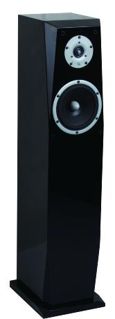

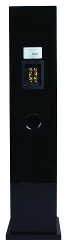

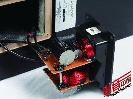

FS7是一对二路二单元的后倒相式落地音箱,虽然是属于Signature Series系列的入门级产品,但整体的制作却十分认真严谨。在箱体的制作方面,FS7利用多块厚实的木板拼合而成,这样可有效地抑制箱体的震动,减少箱体震动所带来的音染。箱体内的两侧面上分别贴了一块厚厚的海绵进行吸音,避免箱体内驻波的产生,从而能提供更干净和清晰的声音。而且厂方还考虑到整体视觉上的美感,在箱体表面的所有折角处均作了细微的弧面处理,并在其表面喷上黑色的钢琴漆,使整对音箱显得光鉴可人,而且经弧面处理的折角还能够减少声音衍射所带来的不良影响。另外,在音箱的底部还可加装脚钉,起到良好的避震效果。

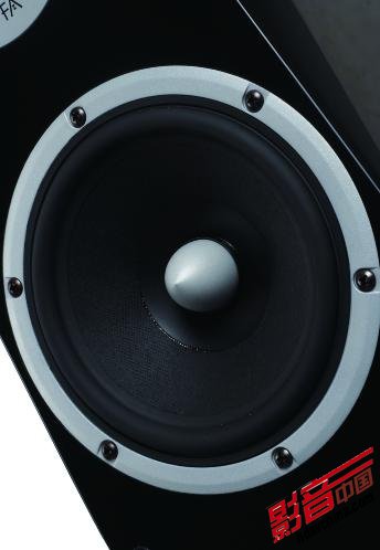

至于在喇叭单元的选取方面,FS7也毫不吝啬,高音和中低音单元清一色地采用丹麦Peerless公司所设计的喇叭单元,高音部分使用了一颗双折环子弹头高音单元,这颗高音采用了两个同心的环状丝质振膜,由于单元内两个振膜的面积大小不一,重量也不相同,因而可以承担起更为宽阔的频响,能轻松对应SACD和DVD-Audio等讯源的宽频要求。而低音部分使用了一颗7英寸的长冲程Nomex振膜中低音单元,与高音单元一样,这颗单元最大的特色是在振膜的中央同样安装了一个相位锥,这样的设计能有效地改善低频的频响特性,还有助于空气的流动,能将音圈在运动过程中所产生的热量迅速导出,避免音圈在长时间工作中发热过大而烧毁。
此外,据Focus Audio原厂资料的介绍,所有扬声器首先会利用计算机协助设计,令原型设计能达到一定的数据标准,然后再利用人耳去调声及优化声音,但对于一些特别为某个市场推出的产品亦会邀请当地代理商试听,然后根据反馈的意见对音箱进行细微的调整,最后才交由工场生产,而且每一对音箱在出厂前都会利用测试仪器作质量控制,使每件产品品质的一致性更好。
