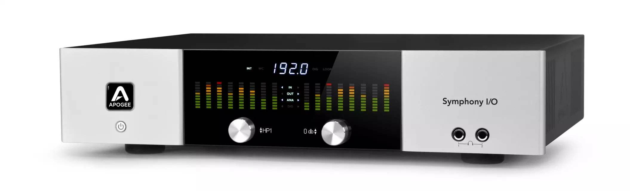

Apogee Symphony IO
最后由Lavry gold AD122输出44.1k信号至Apogee Symphony IO进行混音,此次设计撇除了传统系统的调音台,使用Apogee Symphony IO进行替代混音功能,Apogee Symphony IO 的数字混音已经达到广播级标准,远远超越了绝大多数的数字调音台,并能轻易实现远程控音,使系统操作十分灵活,Apogee Symphony IO拥有两组共四通道的独立混音总线,轻松解决了扩声和演员监听两套系统的混音。 通过电脑及手机或平板电脑远程进行控制整个系统的调音操作。
ApogeeSymphony IO 是他们有史以来最好听的转换器!它采用最先进的转换器芯片,这有助于减少转换器延迟并提高性能。模拟线路部分还通过非常短的直流耦合信号路径进行了优化,有助于最大限度地提高清晰度和透明度,具有超低失真和最小相移。

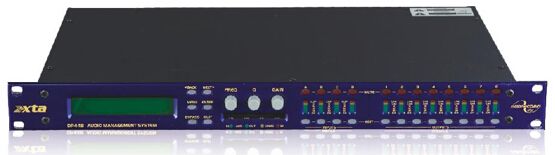

XTA DP548 处理器
XTA DP548 音频管理系统是世界上最顶级的音箱管理系统之一,DP548也是XTA的最高配型号,这次采用XTA DP548来进行音箱管理。DP548拥有最强大的性能表现以及最高音质表现,系统由apogee symphony io的最终混音的数字信号经AES输出至XTA 548的数字入口进行分频、EQ、延时及相位处理。

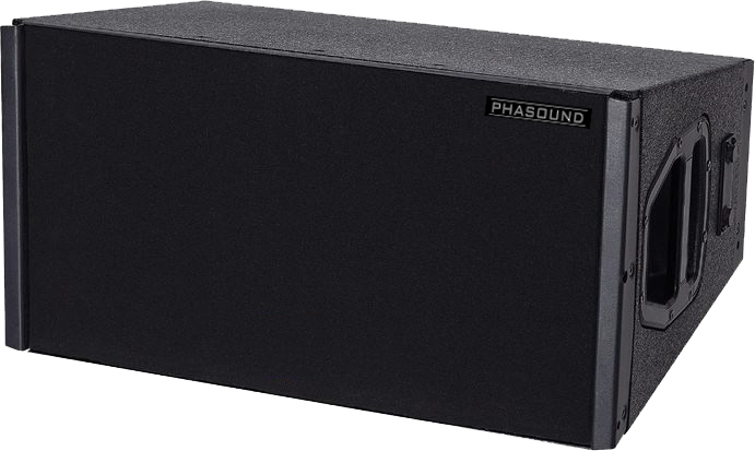

PHASOUND CUBE10全频音箱
由信号到最后产生出来声音的当然是PHASOUND,这是最重要的部分,没有之一,在整个系统里,即使前面做的再好,如果音箱表现不出来的话,即使再顶级的设备也是白搭,当然,PHASOUND从未令人失望过,这次根据场地主音箱采用PHASOUND CUBE10线阵音箱,主扩声由16只PHASOUND CUBE10组成,轻易得到140db的声压,覆盖整个主区声场,清晰、标准、超高的还原度。
