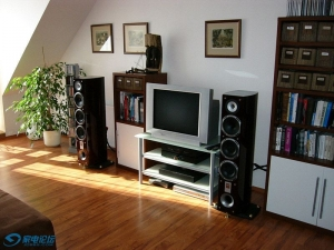

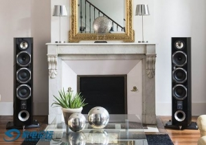

Magellan是法国Triangle喇叭的旗舰系列,其中最高等级的Grand Concert身材高大,气势不凡,但是一般家庭要想摆放,还得考虑空间够不够大,所以Triangle推出了Cello,一样属Magellan系列,但变身为纤细秀丽的中型落地喇叭。
Magellan是Triangle的旗舰系列,3音路4单体的Cello,使用了Triangle最高阶的高音单体TZ2900 GC以及中音单体T16GMF100-THG06,与老大哥Grand Concert所使用的高音与中音单体一样。
