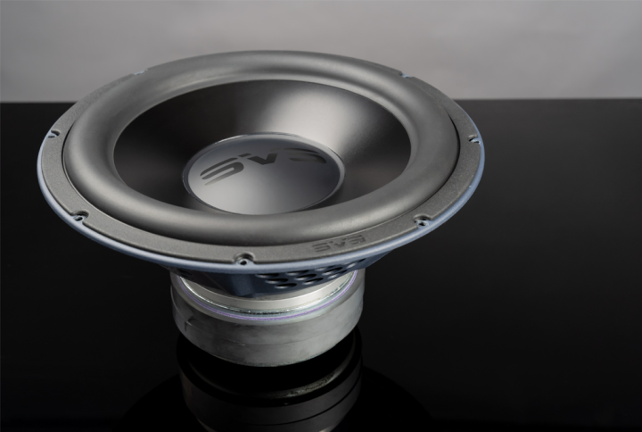

如果您对低频有着贪婪的欲望,想要拥有足以撼动地板的超低音,那么美国SVS 保证满足您的渴望,PB-2000 Pro 拥有「Room Shaking Power」,其核心技术延伸自家旗舰SVS 16-Ultra 但是尺寸稍微小一点,变成12吋超低音,不过PB-2000 Pro 所使用的12吋超低音单体是全新设计,铝质振膜具有高刚性与极佳的质量比,可确保呈现完美的活塞运动。

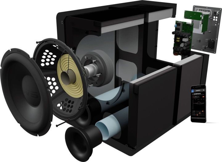

PB-2000 Pro 12吋的超低音单体,采双层厚铁氧体磁铁和长冲程设计,SVS形容其声音是「藏在丝绒手套里面的铁拳」,这个形容还真厉害,意思是说PB-2000 Pro 的超低音既强悍又软Q,不过SVS 可不是只会讲好听话,PB-2000 Pro 的12吋超低音单体可是技术满载,音圈部分使用扁平线圈绕制,可以增加绕线密度,但不会因此增加质量,借此强化超低音单体快速运动的性能,磁力引擎采用双铁粉芯直铁,让单元能够实现高速和线性运作,即使在高动态场合下,也能提供高品质和精准的输出。
PB-2000 Pro内建的扩大机是SVS自家设计的Sledge STA-550D功率模组,可提供500瓦输出功率,峰值输出更高达1500瓦,SVS强调他们并不是使用一般D类扩大机,而是混合MOSFET与Class D的独特设计,让扩大机具备Class D高效率超大功率,同时拥有MOSFET的大电流输出,确保PB-2000 Pro拥有绝佳的音质表现。
PB-2000 Pro的音箱与上代不同的是采用双低音反射孔设计,以加快低频气流宣泄的效率,用SVS提供的专用泡棉,可以塞住低音反射孔,让PB-2000 Pro变成密闭式箱体,两种工作模式的频率响应稍有不同,不过SVS为了环保考量这两个低音反射孔泡棉并不是随机附赠,因为太多消费者根本不使用,所以目前改为有需要的客户才给,一样是免费,但此举更为环保。

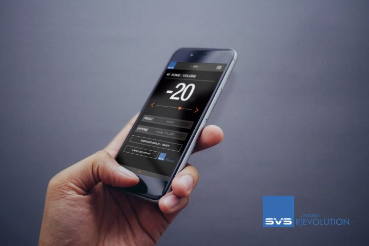

为了控制低频的清晰度,PB-2000 Pro 还加入Analog Devices 的DSP 晶片,让用家可以更容易控制超低音的频率响应,而且透过SVS 的App,手机就能遥控超低音的音量、等化曲线、相位、Q值......等等,还可以预设多组记忆,让您在不同的设定当中比较,找出最好的设定,或者依据两声道与多声道的需求,设定不同模式的超低音工作参数,拥有PB-2000 Pro,设定超低音就不需要跑到喇叭后面去调整,手机App 无线遥控就可以,轻松又好玩。
