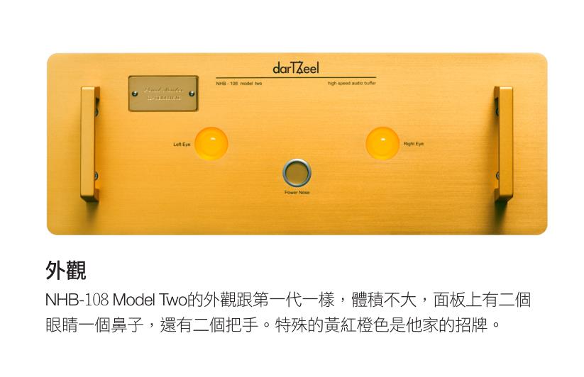

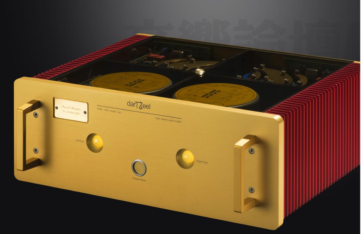

NHB-108 Model Two的外观跟第一代一样,体积不大,面板上有二个眼睛一个鼻子,还有二个把手。特殊的黄红橙色是他家的招牌。

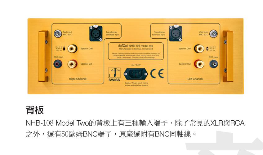

NHB-108 Model Two的背板上有三种输入端子,除了常见的XLR与RCA之外,还有50欧姆BNC端子,原厂还附有BNC同轴线。
目前,NHB-18NS前级已经改为第二代,而NHB-108 Model One也改为NHB-108 Model Two,Model One每声道输出100瓦(8欧姆负载),而NHB-108 Model Two每声道输出150瓦8欧姆负载,250瓦4欧姆负载。如果从外观看,Model One与Model Two可说几乎完全相同,面板上就是左右有把手,中央有一个电源开关,二个眼睛,左上角一块可以刻上用家名字的金属牌。为何我说「几乎」完全相同呢?因为只有那对「眼睛」的颜色不同,我记得以前是橘色的,而现在则是淡黄色。有关第一代的评论,可以参考音响论坛366期(2019年3月)的评论。
眼睛有作用
其实,面板那二个眼睛不是装饰用,而是有实质作用的,如果关机,眼睛当然没有颜色;一旦开机,眼睛就会呈现黄色;如果机器开着但没有音乐讯号输入,颜色就会变淡;如果眼睛一直闪,那就表示音乐讯号过大,已经产生削峰;如果亮度很低的闪烁,那就表示有直流输出。
来到背板,可以看到NHB-108Model Two有一个XLR、RCA输入端子,还有一个BNC端子。那个BNC端子我只看过darTZeel的放大器有,没在其他厂家看过,用来连接darTZeel的前级与后级。为何要用BNC端子呢?原来这是为了长距离连接前、后级时,避免射频干扰的设计,原厂附有二条很细的同轴BNC端子讯号线。其实,如果前、后级不是距离很远,还是可以使用自己心爱的讯号线,聆听时我就是用Monitor Acoustics的平衡线。记得,使用不同端子时要切换到该定位上,背板上有附切换小扳手开关。

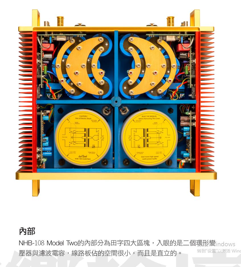

内部
NHB-108 Model Two的内部分为田字四大区块,入眼的是二个环形变压器与滤波电容,线路板占的空间很小,而且是直立的。
基本上,NHB-108 Model Two的内部设计采用的是教科书的经典做法,也就是输入级、电压增益级、功率输出级三级放大。没有施加整体负回授,当然局部负回授是免不了的。没有额外的保护线路,也没有一些补偿线路,所以您所看到的线路板就是小小一块而已。线路板上所使用的晶体没几个,功率晶体每声道也只有二对双极晶体(第一代只有一对)。会以「对」来计算是因为AB类放大属于推挽放大,功率晶体必须成对才能工作。一般后级常见十对、二十对的功率晶体并联放大,但darTZeel却坚持越简单越好,所以每声道只用了二对ON Semi大功率晶体。darTZeel的老板Hervé Delétraz说他从1999年开始就使用ON Semi的晶体,认为是他所见最好的功率晶体,后来很多厂商也跟进使用。
特别注重电源
仔细看NHB-108 Model Two的箱体内部,他家机箱采用田字结构,以厚铝板将机箱内部分为四区块,这样的田字结构让机箱非常坚固,可以抗震。前面二个区块各有一个环形变压器,后方二区块则有六个滤波电容,以及直立的整流稳压线路。六个滤波电容以厚厚的半月形铜片以螺丝锁住,这是我所见过最好的滤波电容连接方式。您可不要小看滤波电容的体积不大,如果我把电源关掉,音乐还可以唱相当久,可见滤波电容量之大。无论是线路板或电源变压器,都不是直接与机箱接触,而是有隔着避震胶,尤其变压器底部还垫了一块6mm厚的铝合金,可说设想周到。

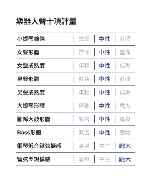

NHB-108 Model Two的第一个声音特质就是音质很好。我特别挑了海飞兹那张The Heifetz Piatigorsky Concerts来测试音质,这张唱片的录音属于硬调,如果音响系统不平衡,很容易就难听。音响系统平衡虽然不难听,但还要有好音质才会更好听。用了NHB-108 Model Two,一下子就听出整体音质的提升。当然,听其他任何唱片,NHB-108 Model Two在音质上的强项也是普降甘霖,让乐器、人声的音质显得更好。
低频优异
NHB-108 Model Two的第二个声音特质就是对低频的驱动力与控制力非常棒。这种强项在听罗大佑2002年北京演唱会、Malia「Convergence」以及Janis Ian的「Breaking Silence」表现得淋漓尽致。罗大佑那张「香港搞搞真意思演唱会」(2002年北京演唱会)用NHB-108 Model Two听起来,显现那充满力度的特性,那简直就象是肌肉男在打套鼓,脚踩大鼓的噗噗声紧实无比,短促又有极佳的弹性。而罗大佑那嘶喊的嗓音听起来还能带有嗓音之美,这显示NHB-108 Model Two的中频极为传真。听完整张唱片,精气神饱胀的宿醉一直不退。这是什么意思呢?简单说,NHB-108 Model Two那饱满无比的力量把罗大佑的现场演出嗨到最高点。这张现场演唱会录音音响效果非常好,内中的歌也都是罗大佑的精华,如果有看到绝对不能错过。那Bass与脚踩大鼓的强劲噗噗声、猛力又清脆的小鼓真的会让人热血沸腾。
Janis Ian就知道NHB-108 ModelTwo对低频的驱动力与控制力绝对是第一流的,它拥有凝气成形的控制力,而且反应极快、量感又饱足。听Malia那张「Convergence」时,电子低频的量感非常充足,而且低频的气流是可以打在身上不散的,那种强劲的驱动力与紧紧抓住的控制力真的要在这种极端录音的唱
片上才能充分体会。
RR的176.4/24bit DVD-R「Exotic Dances from the Opera」第三首柴可夫斯基的「Hopak From Mazeppa」,以及最后一首圣桑的曲子,NHB-108 Model Two的表现实在太精采了,弦乐细致,管乐饱满有威力,层次分明。更难的是大鼓低沉又有劲,还能凝聚成为一团气流。
密度高
NHB-108 Model Two第三个声音特质就是密度高,甚至会产生些许黏滞感,乐器人声的线条、形体都非常凝聚。听黄宏仁所录制的舒伯特「冬之旅大提琴钢琴改编版」,大提琴的密度特别高,钢琴的实体感与重量感特别好。听Philips那张Beaux Arts Trio所演奏的舒曼「钢琴三重奏No.1-3」,没几秒钟就感受到NHB-108 Model Two的弦乐密度很高,甚至可以听出具有黏滞感。当然,小提琴、大提琴、钢琴的音质听起来很美又很和谐就不必提了,三种乐器所营造出来的和声也很美,这种美质不是刻意做出来的,而是乐器本身的美质。
