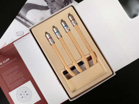

Van den Hul The Cliff 线材
两种型号的线材参与了实验:The Hill(更年轻,位于3T系列的中间型号)和The Cliff(高一级,该系列的高级型号从它开始)。我们先来看一些基本的自定义属性。一切都组装得很整齐,但是即使您拆卸掉端子,也无法详细研究切口。

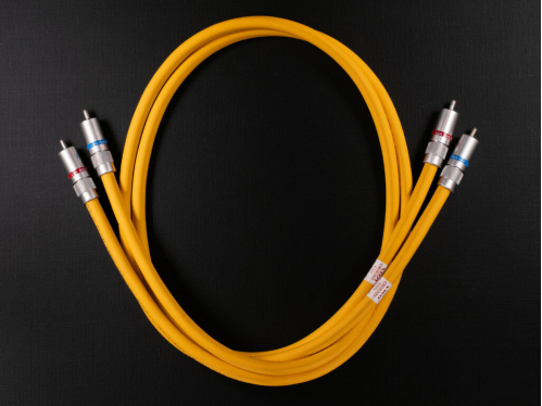

先从最初令人愉快的印象说起 — 其具有非常好的柔韧性,不会拿起来硬邦邦的。 线材很容易放置在机架中,而且Hulliflex漂亮的磨砂外壳不会滑落 — 当您需要布置线材以使某些线材跟其他线材分隔开时,这在实际运用中非常方便。

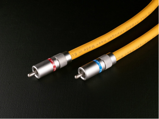

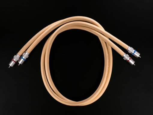

Hill型号更纤细,外壳呈亮橙色。Cliff线材明显更厚,但同样柔软和柔韧,其护套颜色不那么引人注目。在其内部The Hill有两个3T导体和四个在两个碳纤维和两个金属之间交替的外部屏蔽套。

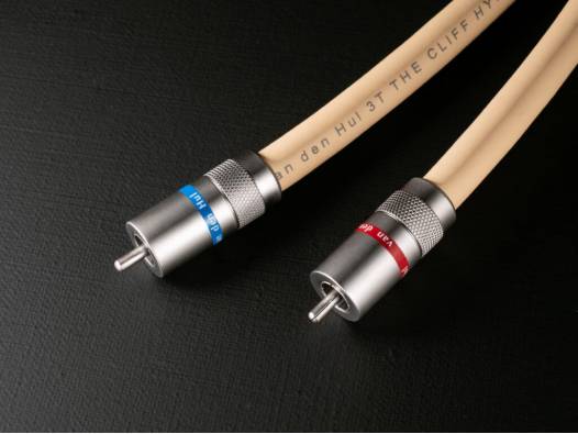

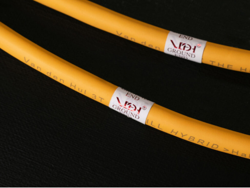

Cliff不仅看起来更厚,而且更精致——它使用四个3T导体和一个镀银铜的中心接地导体。但是这条线材没有屏蔽级。有趣的是,The Hill有一个Ground End 标记来指示连接的方向。
但是根据制造商的建议,其两个连接方向都可以使用。第一种情况下,抗噪能力更高;第二种情况下,声音更通透,更细腻,但干扰更多。这听起来挺有趣。
可以假设导体和屏蔽层的布线在线材的不同侧是不同的。这仅适用于带有RCA 插头的线材,因为XLR端接不提供翻转选项。

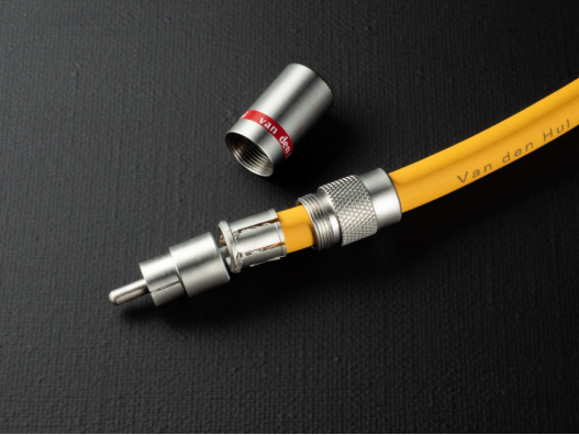

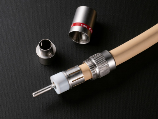

如果线材是平衡的,那它们配备带有镀银触点的Neutrik头。非平衡版本使用专有的镀铑 RCA 头 - 用于The Hill的C-8.4型和用于The Cliff的 C-11.3型。
连接器不是夹头式的,具有均匀、有力但一点也不过度的连接力。较新的型号看起来很熟悉,但老的很厚,外壳直径很大。如果终端端口彼此非常靠近,这可能会很困难,但这更有可能适用于老式或廉价设备。
Van den Hul The Hill 的连接头

拆开的 Hill 端子
