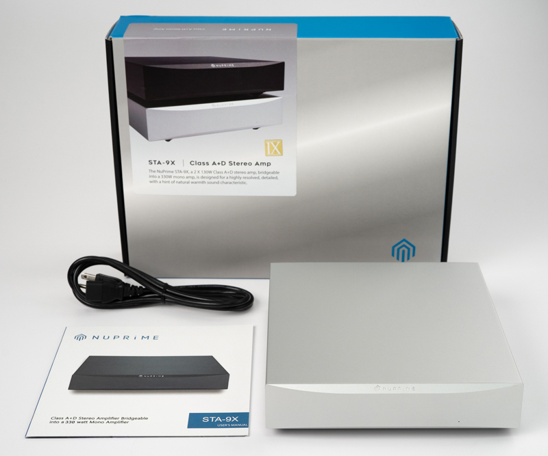

既然提到了「有力」,我们就从后级STA-9X谈起。STA-9X多有力呢?小小一台,却有每声道130W的功率,如果桥接使用,每台STA-9X可以提供最大330W的输出。这功率表现比起前代的STA-9的立体声130W、桥接290W更凶猛。不仅如此,原厂也表示,STA-9X内部电路的layout特别针对大电流传输做出改进,藉由降低传导的阻抗,提升动态和能量,其瞬间电流供应是STA-9的1.3倍。
自家A+D放大架构
STA-9X有三个特别之处,第一是它的A+D放大架构。在输入级的部分,原厂用上称为「超线性A类模块」(Ultra Linear Class A Module, ULCAM)的线路,放大级采用PWM工作的D类放大,好利用前者带来丰富温暖的音色,后者带来充沛的输出功率。STA-9上就已经采用了这个A+D的设计,如今到了STA-9X,其A+D架构又根据稍早开发AMG STA的经验,在输入级采用了高阻抗的单端无负反馈A类放大线路,再配上新设计的双反馈D类放大级,在架构上,近于STA-9,线路却更新了。
