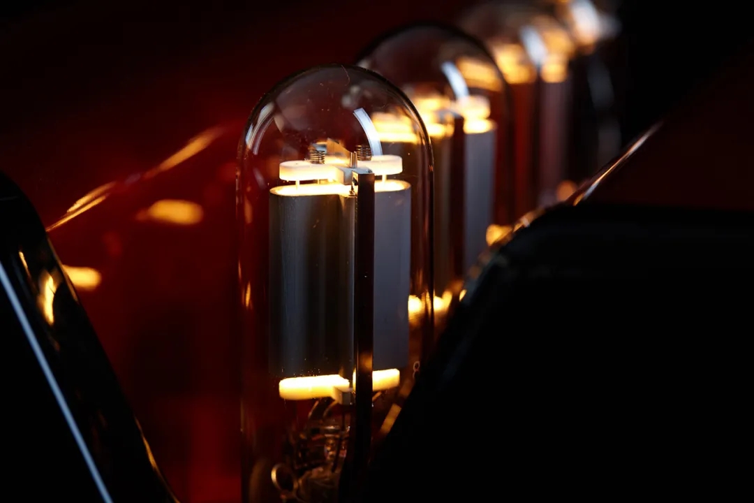

Vivid的功放主要以845功率管单端放大组成
介绍歌剧,是因为歌剧算是意大利的“国粹”,几乎每个重要城市都有歌剧院,进行着常态性的乐季,通常每个乐季都维持在3-4个月,每年有40-60场演出。在我的经验中,意大利歌剧院的龙头仍是米兰史卡拉歌剧院,其他如拿坡里的圣卡罗歌剧院、波隆纳的市立歌剧院、佛罗伦萨的市立歌剧院,以及威尼斯凤凰歌剧院属于第二梯队。距离Viva Audio公司不远的维洛纳竞技场(Arena di Verona),是另一个值得介绍的地方。维洛纳是罗马帝国时的四大城邦之一,而莎士比亚笔下,罗密欧与茱丽叶那令人心神震荡的悲恋故事,更让维洛纳之名深深烙印在人们印象中。构筑于公元30年的露天大竞技场,在1117年地震后重建并在文艺复兴时期转型为表演场地。人们惊讶的发现,这个圆形露天表演场的声响简直是奇迹,没有屋顶但环场声音的回响却不逊于一般音乐厅,人声可以在这个开放空间清晰被传递到每个角落。
设计者Amedeo追求极简线路,所以Viva的功放所用的电子管数量不多,种类也很少

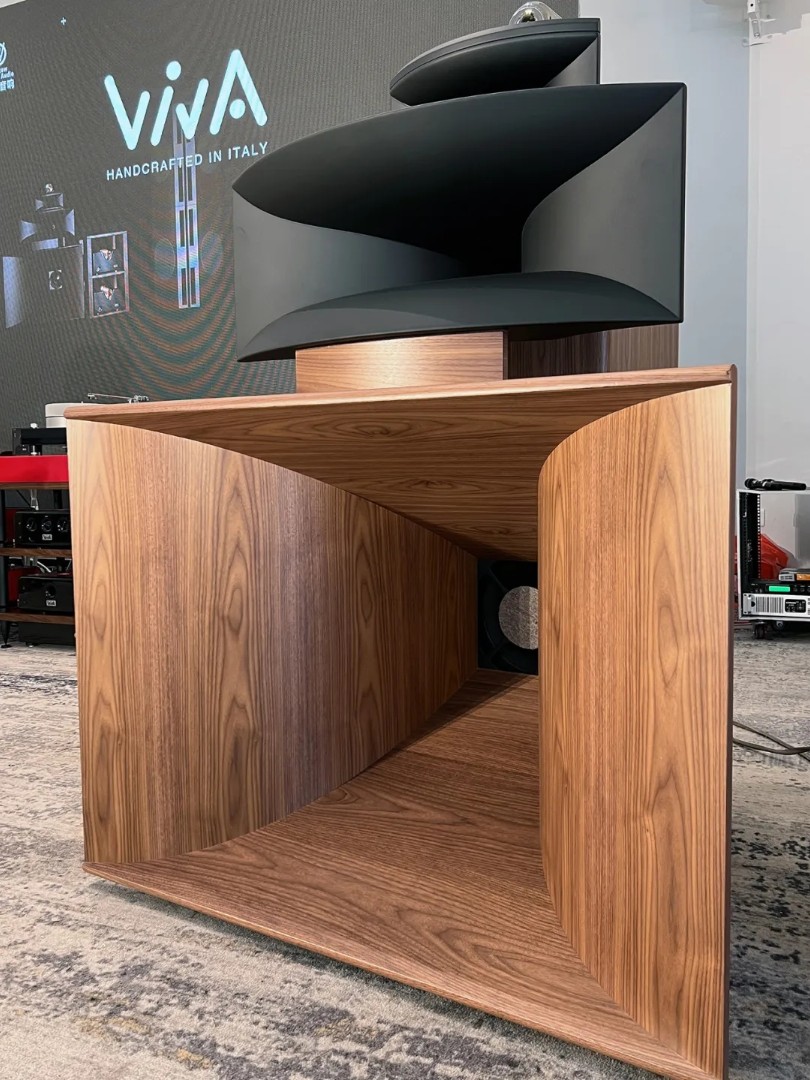

要我说,Viva Audio的设计是不按牌理出牌,Master Horn看似传统的号角音箱,却是不折不扣的新设计。主音箱配备了四个单元,可以看到超高、高音、中音与低音四个号角的发声点是在一个垂直线上,以提供准确的相位一致。独立位于箱体顶部的超高音单元,搭配一个镀金的环形号角,使用大线圈设计能承受大功率带来的高温,小口径振膜移动速度更快,可实时反应所有微弱讯号。接下来是一个小木号角,里面包含一个高音压缩驱动头,更下面的大部号角同样是中音压缩驱动头,原厂没有更多资料,它们都被固定在同一个木箱中。最底部的低音仍配置更宽辐射的指数形木号角,里面安装了12英寸的布边纸盆低音单元。到此为止都算常规设计,接下来就很大胆了,Master Horn居然不用分频线路!
Viva Audio
Viva Audio起初使用了老式单元,因为市面上所有新的喇叭单元都无法满足Amedeo的苛刻要求。经过几年自己研发,Viva Audio得到他们想要的东西,这些现代喇叭单元有极高效率、极低失真、低声压时线性响应、微动态优异等特性,很适合Viva Audio用来制作“听起来不像喇叭”的号角音箱系统。有了喇叭单元,接着根据单元研究可靠染色低的箱体,木箱以高压桦木胶合板制作,这一切最初并没有想过商业化。现在看到的Master Horn旗舰系统,从90Hz-22kHz的带宽都使用号角负载,通过精心挑选的喇叭单元和专门设计匹配的号角进行物理分频。当然这么做不够精确,Viva Audio干脆在推动的功放中植入分频器,让每一只单端工作的845三极管,在分别固定的频率范围内,直接驱动每一只单元(高音与超高音用一组功放推动)!这么设计的最大优点,是让Master Horn号角系统拥有超过100dB的超高效率,最大声压逼近120dB,每一瓦功率都被实打实的运用在讯号放大上,没有丝毫浪费。
