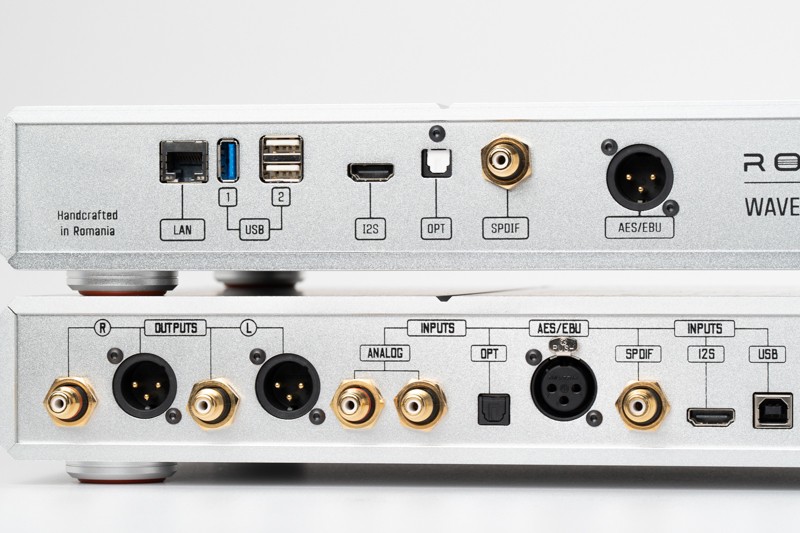

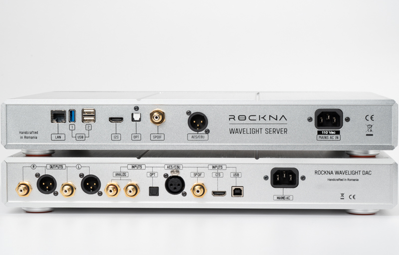

既然是服务器,自然要提供储存容量。WLS 内部具有两个 SSD 插槽,其中一个 SSD 兼存作业系统和音乐资料,另一个纯粹做为储存容量,总容量最低是 2TB,最高可达 16TB,目前标准版 WLS 就是 2TB,如果不够用,背后的 USB 插孔还可外接 USB 硬盘,即可扩充储量。此外,USB 插孔也能连接光盘机,便于 rip CD。WLS 也提供了多种数位输出界面,包括 I2S、AES/EBU、SPDIF、光纤和 USB,可连接各式各样的 DAC。透过 app 也能设定最高输出格式,以免 DAC 无法对应。

Wavelight DAC 提供 5 组数位输入,分别是 RCA S/PDIF、AES/EBU、USB、光纤 和 HDMI I2S,其中 USB 和 I2S 可支援的格式最高,可达 384kHz PCM 和 DSD512。藉由高性能的订制 DSP,Wavelight DAC 可以实时执行高精度运算,从而提供四种升频取样滤波器,分别是 Linear、Minimum、Hybrid 及 NOS。Wavelight DAC 并具备音量控制,而且是纯模拟 的音控。此外 Wavelight DAC 还提供 1 组 RCA 模拟 输入,可连接一部讯源,由此可见,Rockna 是认真地要让你把 Wavelight DAC 当作一台前级使用。
