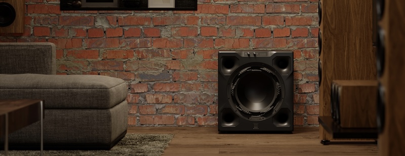

论到新品,Dali 今年推出了最新的主动式超低音,可谓非常有料。这款新品,截至我交稿之时,官网都还没有数据,得透过其他管道取得产品信息和技术白皮书。这款新产品就是 Dali SUB V-16 F。
特殊 CSS 悬边技术解决三个失真问题

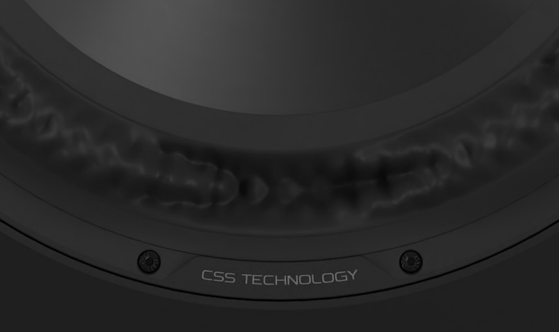

Dali 之前也推出过多款超低音,但这次 SUB V-16 F 则是他们在超低音领域的新高峰。V-16 F 型号里的 16 说出它用的是 16 吋单元,而 F 则表示这是一台朝前发声的超低音。一眼看去,最引人注意的,莫过于那个外型特殊的低音单元。它的悬边表面不是平整的圆弧状,而有着不规则的波浪纹路。这个技术称为「悬边恒定面积」(Constant Surface Surround, CSS),由 Purifi Audio 所开发,专为解决低音单元的失真问题,提高低音表现。
CSS 技术为要解决三个传统圆弧状悬边的问题。第一是声波辐射的问题。传统的圆弧状悬边,在单元工作位移的最高点、正常位、最低点,其声波辐射的面积不同。振膜推到最高点时,比正常位要大;推到最低点,比正常位要小。这种声波辐射面积的改变,就是一种物理性的失真。CSS 悬边的几何,则可明显降低这个失真,让单元运动时维持恒定的声波辐射面积。
第二是悬边谐振的问题。传统的圆弧状悬边,在单元运动发声时会有产生谐振问题,并且在单元发出低频时抑制其低频产生,在发出高频时又有残余能量;这都是因为平整圆弧的悬边几何所致。具有复杂几何的 CSS 悬边,便让单元边缘的机械阻抗能以随机化,避免悬边形成反射驻波,让低音的失真更低、谐振更少,使低音更清晰。
第三是箱内压力导致形变问题。超低音工作时,音箱内部的气压随时在变化,气压会使箱体连带产生形变。但整个超低音最软的地方就是悬边;如果箱体会形变,悬边更是会形变。比起平整的圆弧状悬边,不规则表面的 CSS 悬边,可以更有效地对抗气压变化,避免发生形变。

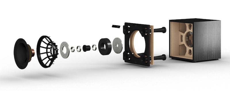

用上自家史上刚性最佳的铝质振膜
V-16 F 所搭载的铝合金振膜是 Dali 史上刚性最高的振膜,即便在最极端的运动下也能维持振膜形状而不出现盆分裂失真。这个铝合金振膜配上 CSS 悬边的 16 吋低音,其实频率响应范围很宽广,虽然其实际工作点经过低通滤波限制在 200Hz 以下,但实际的响应范围可达 1kHz 的水平。不过,厉害就在这里,就算到了 1kHz,也量不出谐振。而在振膜底部则有双层弹波支撑,与 CSS 悬边合作,让这个 16 吋低音能进行最精准的运动。
玻璃纤维音圈套筒搭配双法拉第环设计
这个 16 吋低音选用了不感磁、无传导性的玻璃纤维音圈套筒,这样就有助于降低磁力系统的感抗与阻抗变化。同时,V-16 F 单元的底部,也配备了 Dali 在自家音箱低音常用的「法拉第环」设计,还一举装了两个铝合金环,这对于提高低音工作线性,降低电感变化帮助甚大。对 Dali 来说,单元的物理性失真必须降到最低,不是什么问题都交给 DSP 来处理,有很多事情是 DSP 没办法解决的。「我们花了很大的努力在降低失真上,V-16 F 的低音单元足以和世界上任何顶级低音单元相提并论。」

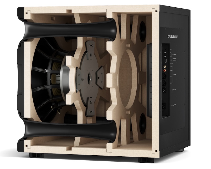

四组反射通道,90 升容积的扎实箱体
SUB V-16 F 的箱体容积高达 90 公升,由高密度密集板组成,箱体外部是以 25mm 厚的板材制作,前障板更用上两层,厚度达 50mm 之多,内部结构的强化层则采用 21mm 的板材,足以提供这只 16 吋超低音坚固扎实的箱体支撑。V-16 F 采低音反射式设计,四个长达 35 公分的反射孔通道,分别位于箱体四角,通道两端开口较宽,为 65mm;管道中央较窄,为 48mm;整个反射通道的内外呈对称设计。他们从管风琴的音管得到灵感,透过管径变化来维持气流流速,藉以产生干净、快速又深沉的低频。

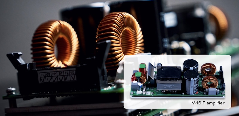

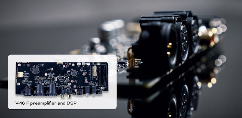

1,500W 扩大机伺候,搭配全方位的 DSP 设定
超低音的主动模块为一个 1,500W 的 D类放大模块,峰值输出更可到 2,500W 之多。具有极低失真、高电压摆幅的特点。搭配内建的 DSP 功能,能将 SUB V-16 F 完美融入系统当中。包括超低音的各项功能如相位、延时、分频点、输入选择、连接模式、Room Mode 等,全都透过上方的小屏幕与一旁的旋钮操作调整。它也可以进行多组超低音串接使用,。内建三种声音模式的 EQ 可选,包括剧院(Cinema)、音乐(Music)、强化(Boost)等三组预设。「没有连网设定或手机 App 设定吗?」「没有,其实透过这个屏幕,操作很直觉。」Gilles 还说,很多超低音用家都是店家安装时帮忙调整的,真要说自己会动手调的人,实在凤毛麟角;如果真的有,他们也懂怎么调。越简单、越直觉的设计,越不容易坏。
