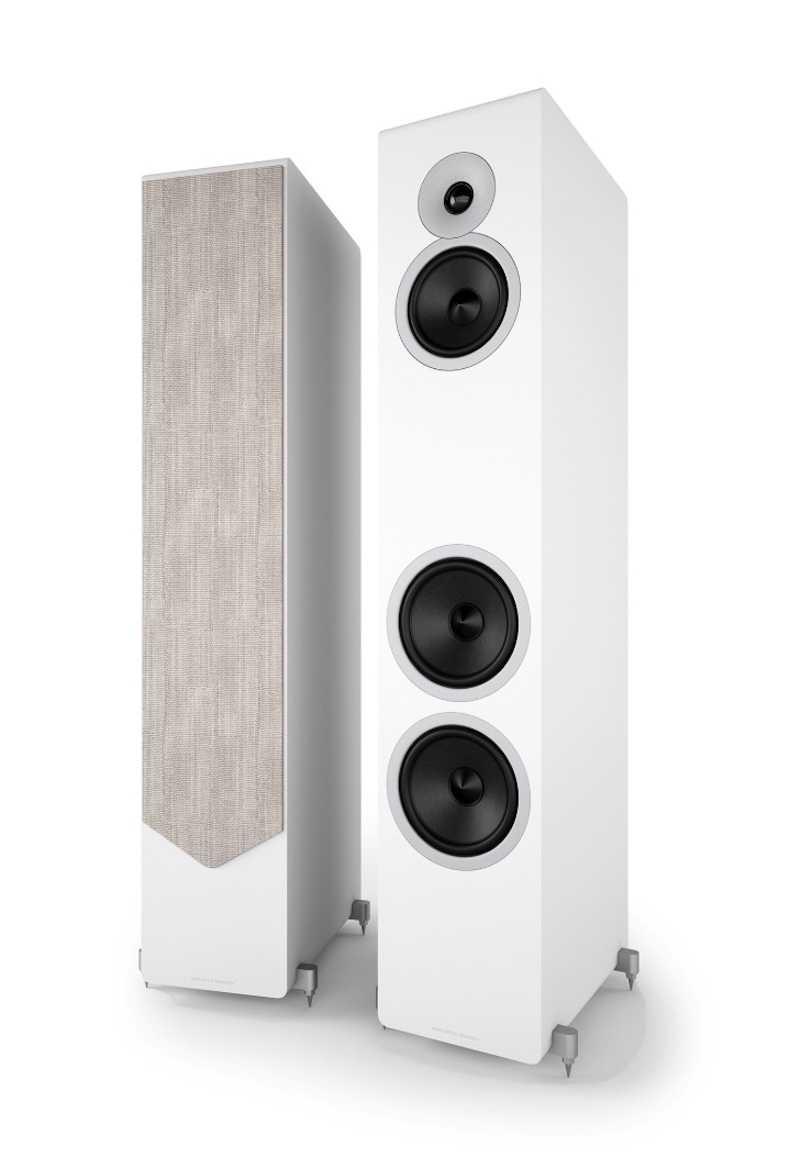

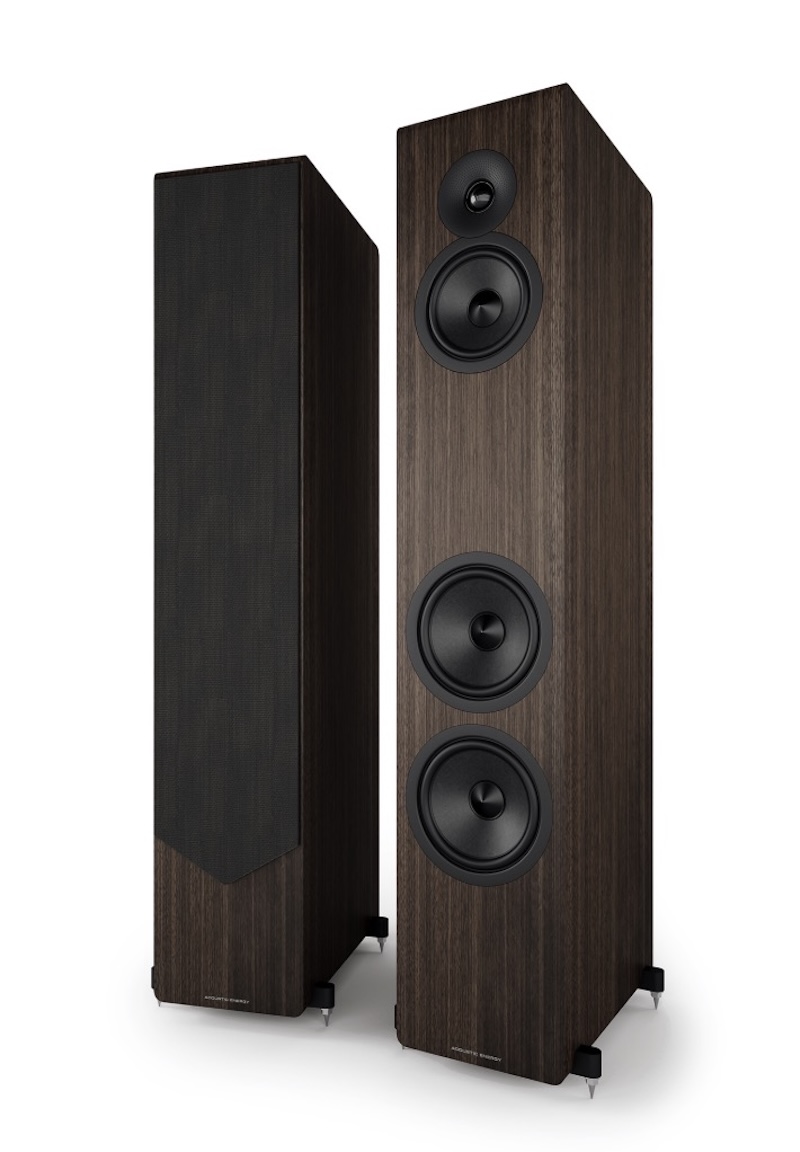

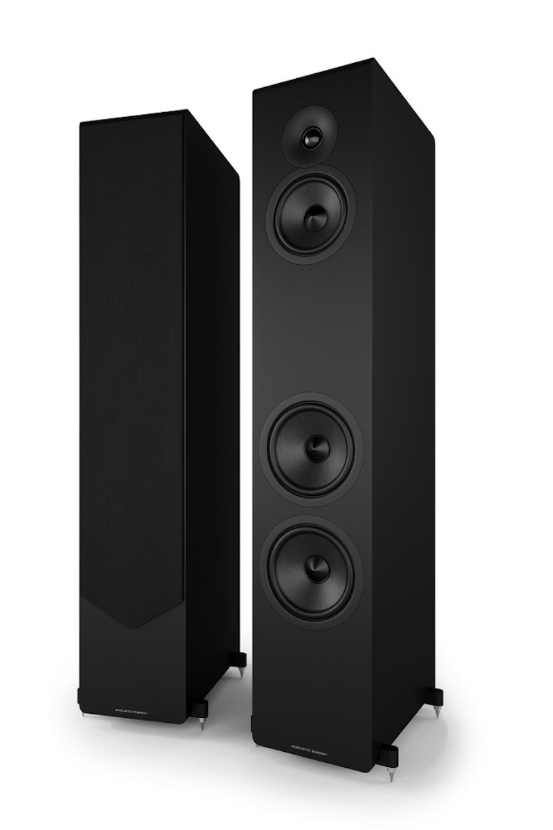

300 系列的老大哥 AE320 MK2,是一款 4 单元 3 音路的低音反射式落地音箱,而且音箱继承了 Acoustic Energy 旗舰音箱 Corinium 的多项技术,要说它是 Corinium 的平民款也不为过。高音使用一颗内有吸收背波的腔室的 29mm 软半球高音,中音是一颗 120mm 的纸盆振膜中音,低音则有两颗,采用 140mm 的纸盆振膜单元。原厂表示,这些重新设计的单元,都用上了来自 Corinium 的技术。
箱体更是采取了第一代 300 系列所没有的 RSC 结构,该结构也是首度用在 Corinium 上,现在技术下放到中阶的 300 系列,身为300 系列老大哥的 AE320 MK2 岂不是旗舰的平民版吗?RSC 结构乃是在 18mm 厚的 MDF 中密度纤维板内部,加上一层沥青层。透过夹层设计,让沥青层能够吸收震动,并且箱体重量更高。长条状的低音反射孔位于箱体背面,长条形状开口可避免气流扰动,位于背面则让前方视觉更简洁。
AE320 MK2 有胡桃木贴皮版本,或绸面处理的黑色或白色款可选,面网颜色也分三种,分别对应三种箱体颜色,很好融入居家装潢。
