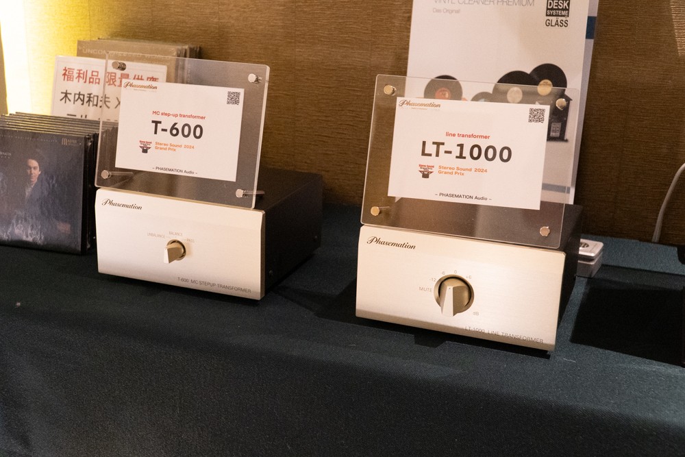

T-600 升压器取代 T-550
接下来斋藤先生从新品 T-600 升压器开始介绍,这是既有畅销升压器 T-550 的后续机种,可以支持平衡/非平衡输入与输出,方便让黑胶 RCA 唱头输出时,可以直接输出 XLR,联机搭配更方便。
此外 T-600 还设计了「Pass」模式,搭配 MM 唱头时不需要拔插线材,因为 T-600 拥有 RCA 输入与 XLR 输入各一组,可以同时连接两个模拟唱头输入,其中如果有 MM 唱头,就可以切换到 Pass,不经变压器升压,直通 MM 唱头放大线路。
斋藤先生表示,T-600 比起前作,变压器内部结构有所强化,屏蔽做得更好,进一步降低磁漏,搭配浮动架构与阻尼橡胶,进一步抑制振动。
手工绕线强调精确度
此外,斋藤先生强调 Phasemation 制作时升压器时,相当重视手工精确绕线,T-600 所使用的变压器,初级线圈线径较粗,次级线圈线径较细,手工缠绕变压器线圈时,必须慢工出细活,精确绕制粗细不同的初级线圈与次级线圈,做到粗、细绕线组的密度最高。
T-600 的升压比例为 26 dB,与 MM 唱头放大常见的 40 dB 增益搭配,差不多可以达到 66 dB 的放大倍率,即便是对应低输出 MC 唱头,T-600 应该是游刃有余,斋藤先生表示,T-600 声音表现进步之处,在于声音的透明度与解析力提升,同时拉出更宽的音场。
首度推出高电平级间变压器
接着斋藤先生把话题转到全新推出的 LT-1000 高电平级间变压器(Line Transformer), 这也是 Phasemation 首度推出这类产品,做前级到后级之间的增益匹配,同时让音响系统的声音表现更显轻松。
LT-1000 如何做到让音响系统听起来更轻松?答案是经过级间变压器,可以消除音乐讯号当中不必要的高频与低频噪讯,此外,LT-1000 的增益设定,也可以作为前后级之间的增益匹配。
理论上来说,前级的音量开得越大,表现会越好,可是连接后级时,却经常因为后级增益大,所以前级需要开得很小声,所以在前后级之间,加上 LT-1000,可以适度降低(或是增加)增益,这样就可以把前级的音量开得更大。
就实际的应用,LT-1000 可以切换静音、-12 dB、-6 dB、0 dB 与 +6 dB,其实以增益匹配来看,可能选择 -6 dB 或 -12 dB,这样前级就可以把音量开大,或者用来匹配前级发挥音色最好的音量位置。
选用最好的材料制作变压器
此外,LT-1000 具备 RCA 与 XLR 输入与输出,所以可以弹性搭配联机,让原本只有 RCA 输出的前级,可以转为 XLR 平衡输出给后级。
为了做出好的级间变压器,斋藤先生说 LT-1000 采用了 PC-TripleC 单结晶铜线,作为变压器的绕线,铁芯则是 Phasemation 订做的 0.1 mm Super Malloy,可说是目前买得到最高阶的材料,搭配精确手工绕线,务求最高音质表现。
100 dB 声道分离度与超高带宽
此外,LT-1000 的内部线路采用双单声道设计,提升左右声道分离度,根据斋藤先生提供的原厂数据数据显示,LT-1000 的左右声道分离度高达 100 dB,代表如果在前后级之间搭配 LT-1000,可以进一步提升扩大机的声道分离度。
LT-1000 不仅拥有 100 dB 的声道分离度,同时具备超高带宽,原厂数据是 10 Hz~1020 kHz,代表在前后级之间加上 LT-1000,不会影响到任何聆听带宽的缩限,甚至可以拉开带宽。
