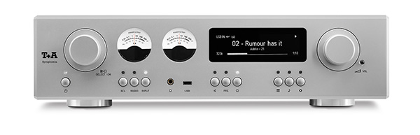

Symphonia 的外观低调,考虑到其银灰色的面板上塞满了各种控制按钮,这着实令人意外。我数了数,它有 10 个小圆形按钮,两端各一个旋钮——左侧是播放/暂停控制按钮,右侧是音量控制按钮——一个黑底白字的纯文本显示屏,两个白色的小型音量表,一个 Pentaconn 耳机插孔和一个 USB-C 端口。如果你对迪特·拉姆斯 (Dieter Rams) 在 20 世纪七八十年代为博朗 (Braun) 设计的产品记忆犹新,那么你可能会欣赏这款 T+A 的美学设计。虽然它看起来并不完全复古,但尽管前面板功能丰富,它仍然与拉姆斯的作品一样,拥有低调、井然有序的气质。

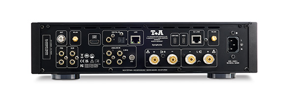

Symphonia 的背面配备了多个模拟和数字输入接口:两个 RCA 模拟接口、两个 USB 接口、两个 S/PDIF(同轴和 TosLink)接口以及一个 HDMI ARC 总线接口。通过菜单功能,可以将第二个模拟输入配置为接收来自 MM 或高输出 MC 唱头的信号,并根据需要进行处理。旁边是一个 75 欧姆天线输入,适用于家用天线或有线连接:没错,它就是用来连接收音机的。此外,它还配备了一个接口,可以插入两根内置的 Wi-Fi 天线——我更喜欢以太网连接的有线连接优势——一个模拟预输出接口,用于连接有源音箱或外部功率放大器,两个低音炮输出接口,以及一个标准 IEC 插座。
我在两分钟内就完成了所有基本连接。我放弃了黑色塑料原厂电源线,使用了 AudioQuest 高电流 Tornado 线缆,插入 Vodka CAT5 网线,然后连接了我最喜欢的落地音箱——我在《Stereophile》杂志20251 月刊中评测过的 Estelon X Diamond Mk II——以及 AudioQuest Thunderbird Zero 香蕉头音箱线。(顺便说一句,我已经受够了铲形接线端子。如果搭配又硬又粗的线缆,它们会把音箱接线柱从功放背面直接掰下来。香蕉头不需要费力地摆弄手指,而且速度更快,连接更顺畅。)

通过设置菜单,你可以分别调整红、绿、蓝三色的强度,自定义圆形音量表的颜色,这为你提供了无数种调色方案,让你找到最合适的色调。我选择了一种蓝色,这可能会激怒宾厄姆顿的某些商标律师。你不能选择让音量表亮起来,同时关闭设备其他的小灯——要么全亮,要么全灭。你也不能更改屏幕颜色或将其完全调暗。
Symphonia 的 OLED 显示屏是单色的,由较大的点而不是微小的像素组成——想想点阵,而不是激光。这块屏幕对比度高,在任何光线下都清晰易读,使用寿命长达数十年,而且电磁干扰 (EMI) 极低。T+A 多年来一直在其所有产品线中使用这种屏幕。这是一个务实的选择,也赋予了 Symphonia 一种复古的底蕴,但可能并非所有人都喜欢。
T+A 的显示屏与我在《Stereophile2023 年 7 月刊中评测过的 HiFi Rose RS520 功放/流媒体播放器上的 12.6 英寸电容式触摸屏面板形成了鲜明对比。HiFi Rose 拥有清晰、高分辨率的视觉效果,可用于显示用户信息和专辑封面。T+A 的定位是“精密仪器”,而 HiFi Rose 则面向光鲜亮丽的触摸屏未来。您是喜欢低调的光芒还是炫目的数字效果,与其说取决于产品本身,不如说取决于它的气质。
Symphonia 的音量旋钮“用于以 1.5dB 的精确增量设置您所需的音量”,说明书上写道。在我的样机上,音量最高可达 70。您可以更改音量,将上限扩展到 99,但除非您的音箱灵敏度非常低,否则我不建议这样做。Estelon 的灵敏度规格为 88dB/2.83V/1m,在 60 左右的声压级下驱动效果非常出色。如果再高一点,您就能听到每一个细微的细节,直到耳蜗发出咔哒声。

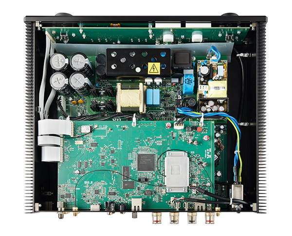

启迪未来。我首先想到的是 Symphonia 是一台功放,而它在这方面的表现也令人印象深刻。这款功放的性能得益于 T+A 授权的 Purifi Eigentakt 技术,并在此基础上进行了创新。Eigentakt(德语,意为“自定时”或“内在节奏”)超越了之前的 Hypex NCore 技术。(这两项技术均由比利时工程师 Bruno Putzeys 发明,他曾在飞利浦和 Grimm Audio 工作。)NCore 模块凭借其控制力、抓握力和音色的忠实度赢得了忠实的追随者,尽管许多听众认为它们在情感上有所克制,与其说是引人注目,不如说是精打细算。Eigentakt 提供更高的环路增益、接近零的输出阻抗,以及接近理论下限的 THD+N 值。
它的透气性 也更好。长时间聆听NCore时那种略显单调乏味的音质一去不复返;取而代之的是柔顺、开阔的音质,既能展现声音的深度,又能轻松驾驭。NAD、Buckeye和Apollon等品牌都曾在真正优秀的放大器中使用过Eigentakt技术。我的耳朵告诉我,T+A可能比他们更胜一筹。
T+A 的新闻关系官 Jim Shannon 在一封电子邮件中告诉我:“其他公司使用的是 Purifi Eigentakt 销售的 OEM 电路板,这确实是 D 类拓扑结构非常严谨的实现。我们的团队认为,他们可以在我们自己的电路板上实现(Eigentakt 技术),从而对其进行改进,同时,我们也利用了我们在放大器设计各个方面积累的经验,包括高压电源轨。”
Symphonia 的一些出厂测量数据令人乍舌,甚至有些敬佩。阻尼系数800?简单回顾一下,阻尼系数是扬声器标称阻抗与功放输出阻抗之比。数值越高,信号停止后功放对扬声器单元的控制就越好。这在低音部分尤其重要,因为低音单元除非受到控制,否则往往会持续晃动。数值超过 400 意味着输出级必须极力降低电阻,这意味着整个输出路径的串联电阻必须最小化。要达到 800,设计中的方方面面,从电源到输出端子,都必须进行优化。实际上,超过 100 或 200 就已经足够了;在 200 左右,线材和单元的电阻占主导地位,因此实际增益会很小。但 T+A 的设计并非为了满足预期。该公司宁愿超越预期,其严谨程度甚至超过了“足够接近”的程度。
Symphonia 的其他几项规格也是如此。例如,大多数放大器制造商将频率响应降低到 18-20Hz 左右,因为这已经处于或低于最低可听基频,并且大致相当于最佳全频扬声器的最低频率。T+A 将 Symphonia 的频率范围指定为 1Hz 至 60kHz(脚注 3),这意味着放大器的带宽从略高于 DC(直流电)线性延伸到超声波区域。1Hz 这个数字意味着放大器的内部电路具有如此宽的低频扩展,以至于它可以在电气上将信号传递到接近 DC 的频率,并且幅度响应基本平坦。不,您听不到 1Hz,但超低频扩展表明放大器不会在可听范围附近的任何地方引入相移或人为滚降——更好地确保即使是最深沉的低音也能将音染降至最低。
类似地,T+A 的电源采用每秒可充电 10 万次的电容器,比标准设计快约 2000 倍。这需要超低 ESR(等效串联电阻),即所有电容器都会产生的寄生电阻。这有助于最大限度地降低电压下降,并在快速负载变化下保持瞬态响应。正如梅·韦斯特 (Mae West) 所说:“好东西太多了,反而更好。”
