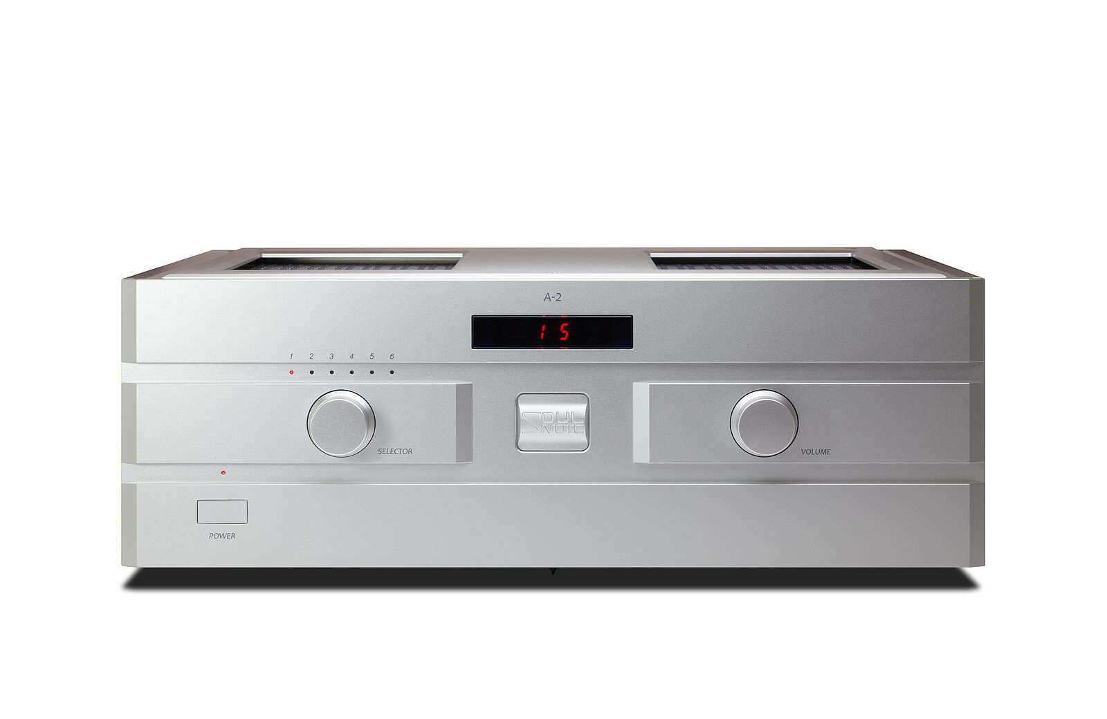

上为 A-2 Ver. 2,下为 A-1 Ver. 2,是 Soulnote 广受好评且在初期为他们打下江山的两台综合扩大机经典型号。

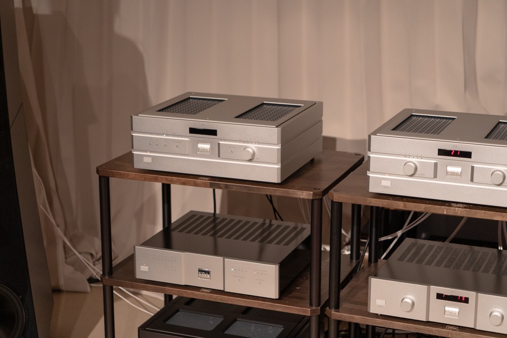

加藤先生的介绍,就从入门级 A-1 Ver. 2 综合扩大机开始。参考音箱 YG Acoustics Haily 的价格远高于 A-1 Ver. 2,但实际播放起来,该有的动态表现、速度反应、力道层次、音场维度、细节信息等样样不少。几首曲子听下来,都忘记正在听的是 Soulnote 1 系列的器材。换上高一级的 A-2 Ver.2 综合扩大机后,声音的厚度、力度又再升级,动态起伏也更从容,低频更沉更丰满。

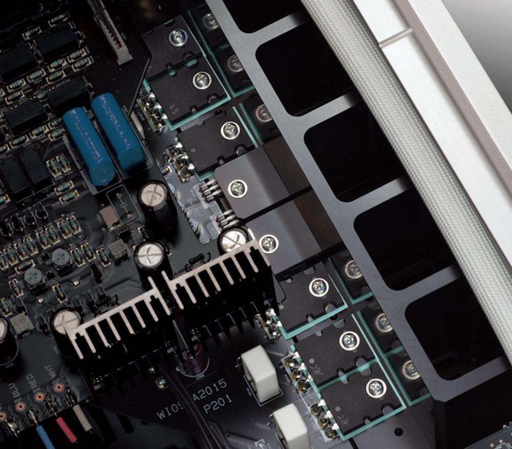

这部 A-1 Ver.2 采用全平衡、无负反馈的线路。线路架构力求简单,仅在放大线路上加设一组讯号选择和一组音量控制,有助于提升整体声音的纯净度。放大级使用 TO-3P 的高输出场效应晶体管,每声道一组进行推挽输出。新开发的偏压电路,取代了过往带有 LED 灯的偏压电路,使得整体噪讯比更好。继电器切换的 R2R 电阻数组音量衰减系统,没有可变电阻的老化问题,声音的动态、解析都更好,低音量下的讯息也更完整。
A-2 Ver.2 的设计,大体就如 A-1 Ver. 2,只是用料加倍,配置更豪华,规格更有说服力。同样采取 TO-3P 的四级达林顿电路的晶体管,A-1 Ver.2 是每声道一对作推挽,输出是 8 欧姆 40W;A-2 Ver. 2 则是作并联推挽,输出提升为 8 欧姆 80W。并且二者都采用了更大的环形变压器,让电流输出更充沛,让 A-1 Ver.2 与 A-2 Ver. 2 的功率数字虽然似乎不大,实际使用时,对音箱的驱动力和控制力却优于市面上同瓦数的竞品。

这是新设计的 A-2 Ver. 2 放大线路,比起前代的放大线路,虽然功率数值从 100W 稍微降到 80W,但输出强劲,控制力强,而且声音更细致。
论到扩大机功率就有意思了。前一代的 A-2 功率为 8 欧姆 100W,可是到了 Ver. 2 却「打了八折」,是为 8 欧姆 80W。这又是何故呢?为何新款的 A-2 功率比旧款还低?加藤先生解释,那是因为放大线路重新设计、使用的晶体管也不一样所致。之前 A-2 每声道使用 4 对晶体管,在配对上很困难,耗时耗力成本高。现在 Ver. 2 改用 2 对更高输出的晶体管,组件数量少一半,配对难度也降低一些,这让他们可以配出数值更 match 的晶体管,再生更完美的波型。「A-2 Ver.2 的功率虽然看起来从 100W 降到 80W,电源供应和放大线路进化后,驱动力和控制力都好上很多,声音也更好。」 A-2 Ver. 2 的放大线路师法 A-3 旗舰综合扩大机,这个新放大线路让加藤深感自豪。

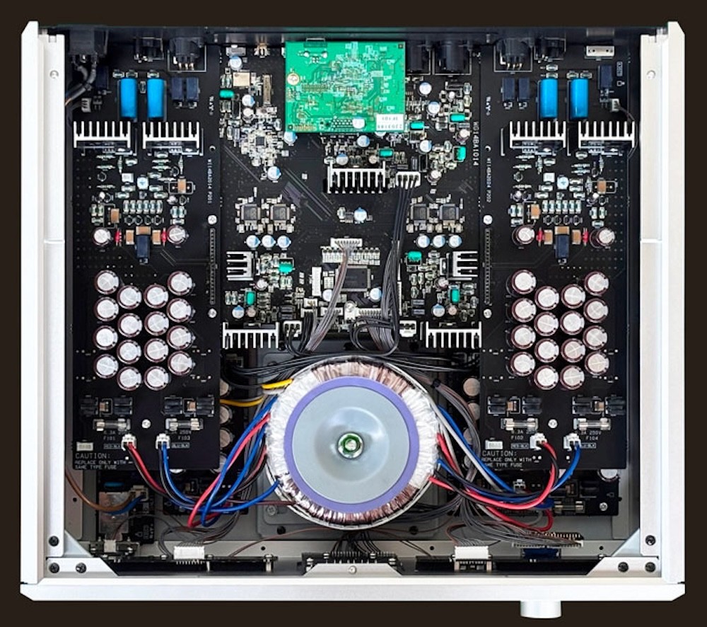

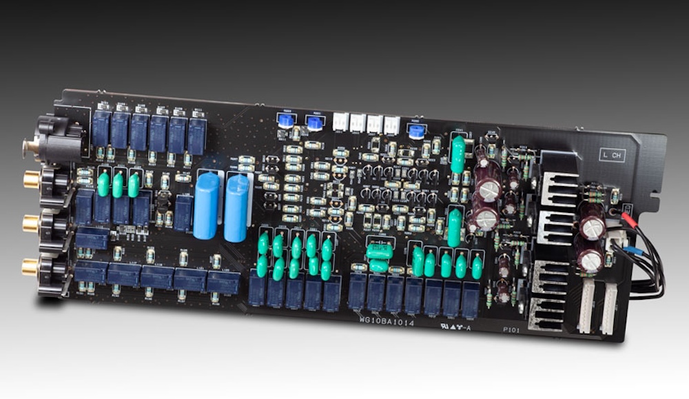

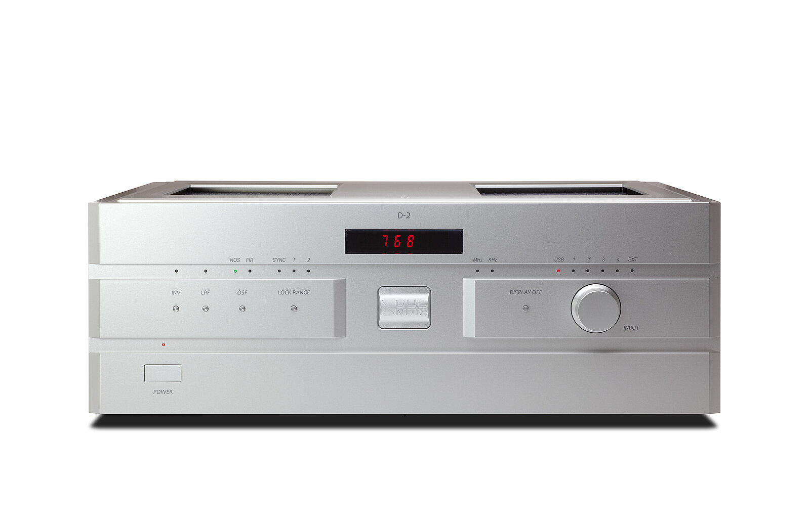

这不代表 D-1 Ver. 2 和 D-2 Ver. 2 所使用的 DAC 芯片不好,里头所使用的是很多 High End DAC 都在使用的 ESS Sabre ES9038PRO 芯片。D-1 Ver. 2 用上了 2 颗,左右声道各用一颗;D-2 Ver. 2 则用上 4 颗,左右声道各 2 颗,分别负责正负半波。单是这个配置,Soulnote 就显得诚意满满了。真正的重点在于模拟放大线路。这次 Ver. 2 改版,改采源自旗舰前级 P-3 的 Type-R 模拟线,且适用于 DAC(D-3)和唱头放大器(E-3)。此为一个无负反馈的全离散式线路,有极佳的阻抗特性,能以输出最多的信息,并提供优异的讯噪比。
D-2   Ver. 2 DAC 的内部照,充沛且严谨设计的电源供应,为其好声音打下基础。左右两侧的线路板是新设计的 New Type-R 模拟放大线路。
关键的 Type-R 放大线路,乃旗舰 3 系列技术下放
加藤再说,这次使用的 Type-R 线路经过简化,将原本使用 12 颗晶体缩减成仅用 4 颗晶体。放大晶体数量减为原本的 1/3,却让这个新 Type-R 线路声音比之前更好。这是因为 Soulnote 发现组件越多,不见得声音会更好,甚至可能因为组件特性差异,使声音不进反退。
唱放也用 New Type-R 线路,E-1 Ver.2 还新增光学唱头输出

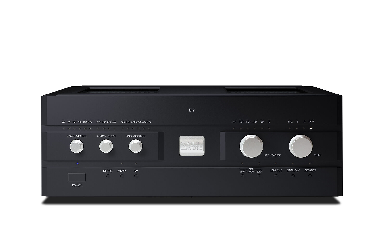

同样的 New Type-R 线路也用在 E-1 Ver.2 和 E-2 Ver. 2 唱头放大器上。换句话说,这次 Soulnote Ver. 2 的 DAC 和唱放的放大线路全面更新,可谓是此次更新的重点。此外也有细节更新,例如,E-2 Ver. 2 为 MC 输入新增了 1000 欧姆的阻抗档位,E-1 Ver. 2 更新增了支持光学唱头的输出,让 Soulnote 全系列的唱头放大器都可支持光学唱头(DS Audio)。说到光学唱头输出,Ver. 2 的光学唱头输出线路也重新设计。新款将光学唱头供电的线路分开来,传输时,讯号与电源分开,就让声音的干净度、清晰度大为进步。
这是 E-2 Ver.2 的 MM/MC 唱放线路的其中一个声道线路板。

这两台 DAC,上为 D-2 Ver.2,下为 D-1 Ver. 2,都搭载了最新的 New Type-R 放大线路。
