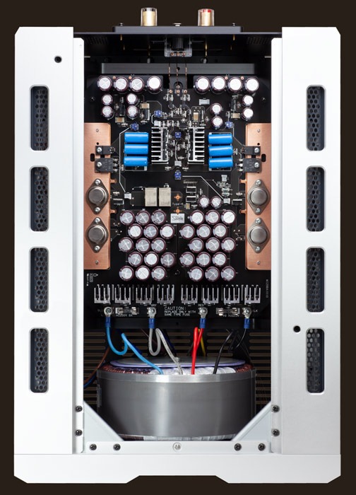

原本 M-3 采用的是两颗四级达林顿晶体管做单端推挽工作,可输出 160W 的功率。M-3X 则采与 M-3 相同的金属封装 TO3 晶体,但改采并联推挽工作,一共享上四颗,输出一举提高到 240W,让人惊讶的是其声音透明度还能维持与单端无异的水平。驱动级也使用了同样的 TO3P 晶体管,用以驱动放大级的晶体。Soulnote 原厂表示,他们开发了一种精确配对晶体管的新方法,以匹配 hfe 电流放大系数的波动率,挑出数值最接近的晶体配对使用,因此虽然是并联推挽,却宛如单端一样清澈透明。
原厂还表示,M-3X 使用了一个薄型的纯铜散热板,功率晶体就固定在上面。让晶体管的接脚直接焊在电路板上,避免接线而多出接点。而此一薄型散热板足能提供良好散热,还比常见的鳍片式散热片声音更好。
M-3X 维持 M-3 的设计架构,整体电路结构依旧简单。电压放大级采无负反馈差动电路,没有任何增益;原厂表示,这个线路为他们新设计的 R 型线路,仅使用 4 个双极接面晶体管和 10 个电阻,便可在宽广的频率响应范围内获得理想的全摆幅的电压输出。
全机只有一组 XLR 平衡输入和一组音箱输出端子,无任何切换器,也没有任何衰减器,唯一需要操作的只有电源开关。这样就能使讯号进入后,抵达第一级晶体,经过单级放大后,由并联推挽放大输出。很多扩大机上有的微处理控制器等都取消了。这是 Soulnote 的减法哲学。
电源供应方面,M-3X 使用一个超低损耗的大型环形变压器,其输出高达 1600VA 之多,以垂直方式固定在前面板后方。倘若出现任何漏磁,都不会经过电路板,也就使得音乐讯号不受任何影响。原厂也不使用环氧树脂封装变压器,这样不会有震动吗?Soulnote 以钛金属垫圈作为阻尼,并直接连到机器底部的避震脚锥,透过机械接地,让震动不会停留在机箱。
电源供应为高速无负反馈设计,采用特选的 470μF 高电阻、小容量、低放大倍率的滤波电容。以多颗电容数组方式,好降低电源负载,实现更好的稳压效果。整流二极管采用最新规格的 SiC 二极管,增强了最大输入电流。
M-3X 的机箱设计也有学问,外壳与内部主机完全分离,外壳由三个接地脚钉接地。主机的部分也有三个接地脚钉,总共六个;机箱结构设计非常特别。

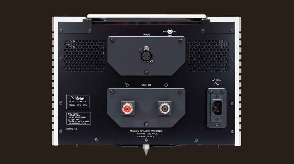

器材规格
Soulnote M-3X
型式:单声道后级
功率:240 瓦 / 4Ω
总谐波失真:0.1%(1W)
频率响应:2Hz ~ 200kHz(± 1dB )
增益:22dB
输入:XLR
尺寸:340 × 251 × 512 mm(W×H×D)
重量:31 kg
参考售价:请洽代理商
Soulnote 总代理:敏诺国际
