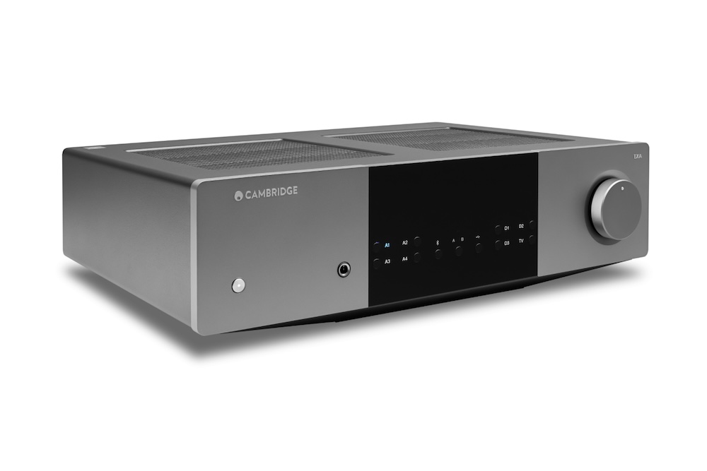

这次试听的主角 EXA100,输出功率 100 瓦,内建 DAC,有 USB 连接计算机,还有蓝牙无线连接,只差没有数位串流服务的功能,放大线路则是高阶 Edge 技术下放,开出 75,000 元的参考售价,有意思!重新回到 Cambridge Audio 具有竞争力的价位带。
EXA100 加入 Cambridge Audio 家族,那么旗下综合扩大机就有四个等级,最高是 Edge,然后就是 EXA100,往下有 CX 与 AX 系列,不过我之前有讲,Edge 系列的产品,似乎品牌溢价太多,所以,新推出的 EXA100,应该是 Cambridge Audio 的重点,维持 Good、Better、Best 三个等级,这样就合理对应到 AX、CX 与 EX 各自的市场定位。

要担当 Cambridge Audio 现役综合扩大机的「扛霸子」,EXA100 确实有料,以功能来说,EXA100 的数位输入是亮点,除了 USB、同轴、光纤,还有 aptX 蓝牙无线输入,除了数位串流部分的功能以外,EXA100 的功能已经相当完整,DAC 芯片采用 ES9018K2M SABRE 32,对比同系列 EXN100 数位串流播放器使用的 ES9028K2M,稍微旧了一点,不过也算诚意够了,毕竟人如果您多花钱买 EXN100 数位串流播放器,Cambridge Audio 自然要给您更新的 DAC 芯片,做出市场区隔。
采用 ES9018K2M,代表 EXA100 可以支援到 PCM 24bit/384kHz 与 DSD 256,即便规格还没有到顶,但以综合扩大机内建的 DAC 来说,很够用了。

完整的数位输入,让 EXA100 可以担纲数位音讯的中枢,讲的不光是前面所说的传统 S/PDIF,这次增加了 HDMI eARC,代表您可以将电视连接到 EXA100,提升影片观赏的音响效果。
在模拟输入部分,同价位少见的 XLR 平衡端子,大方地放在 EXA100,而且 Cambridge Audio 给您完整的前级加后级的放大线路,EXA100 有 Pre-Out,也可以切换 A1 输入档位变成「纯后级」,未来扩充音响系统时,EXA100 还保有足够的搭配弹性,可以扮演前级或后级,也能搭配多声道使用。
为了强化 EXA100 的应用功能,Cambridge Audio 装上双音箱端子,A+B 两组可以独立驱动,假如您想玩多房间系统,用一部 EXA100 去推两对音箱,也能办得到。

关于数位与模拟相关的功能与应用,EXA100 可说相当完备,有线无线通吃,数位模拟都支援,还可多房间应用,不过身为音响迷,我印象最深刻的却是 EXA100 的超大环形变压器,以 100 瓦的综合扩大机来说,真的很大,而且重,EXA100 标示重量 12.8 公斤,大部分的重量应该都来自这颗环形变压器。
从 EXA100 机器正上方看过去,镂空之处可以看到大型环形变压器居中,左右围绕着散热片,散热片两端是功率放大线路,布局对称简洁。
