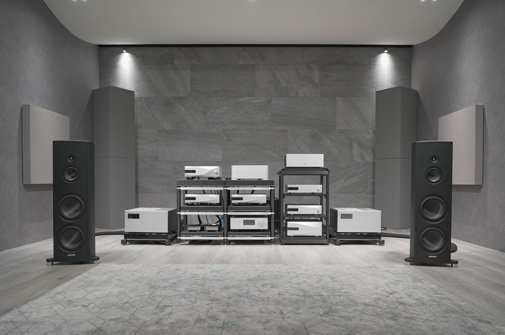

试听地点就在代理商杰富的试听室。这是一间 6 乘 11 米的大空间,高度超过 3 米,天花板还有圆弧状的声学处理,两侧加装吸音板,背墙角落则设有低频陷阱。大空间配上适当的声学处理,此等试听条件可谓得天独厚。
搭配的器材也直逼天际,包括 Taiko Audio 最新旗舰服务器 Olympus,数位输出给 dCS Vivaldi 的 APEX DAC 译码,另加上 Vivaldi 的 Upsampler 升频器与 Master Clock 主时钟。扩大机则是 Soulution 的 727 前级与 701 单声道后级,这也称得上是代理商菜单里最高阶的扩大机套餐。此外,在串流路径上,还加上了 Taiko 的 Extreme Router 和 Extreme Switch,搭配自家的直流供电器;在电源方面,则还经过了 IsoTek 的 V5 Syncro Uni 10 直流阻断器,消除市电里潜藏的直流噪声,有助于再生更干净的背景。

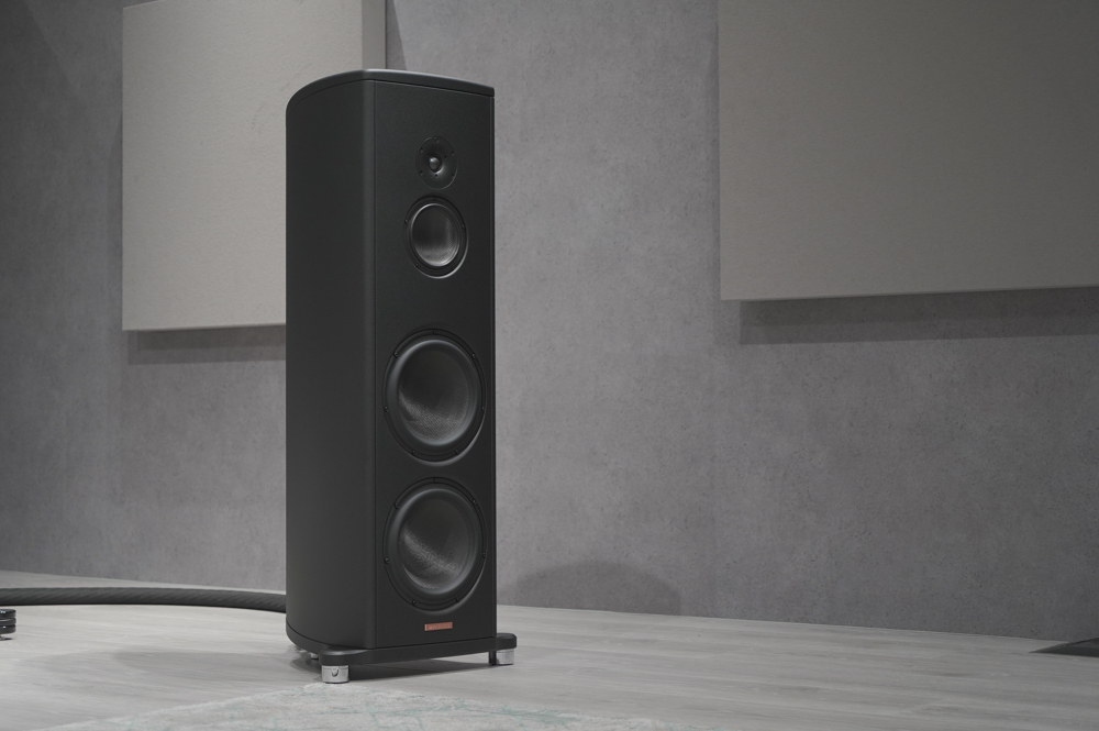

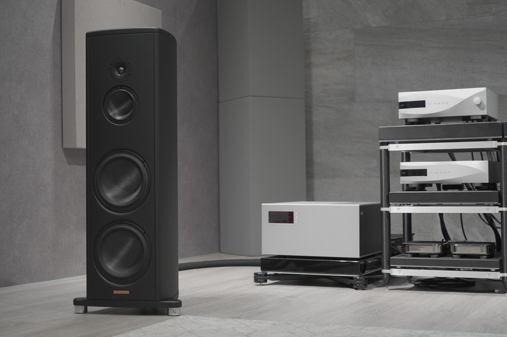

声音干净、空间开阔、结像具体且活生
论到声音,Magico S5 2024 的表现堪称全面,无论播放什么样的音乐,都能从中得到极大的聆听乐趣。它干净——甚至纯净——的声音,能以还原器乐最原初的样貌。我毋须担心在这音响系统的最后一哩路上加添了什么,影响了我对音乐的欣赏和分辨。我所需要的,就是聆听。
且这里空间够大,我大可将前级音量推到 60 上下,尽情释放 S5 2024 的潜能。它有着清楚、立体且扎实的结像,且声音其密度极好,能够具体呈现出每一个发声体,乐器也好,人声也罢,彷彿就是在那里,形象真实而定位明确。S5 2024 的声音开放,且全频段表现均衡,听起音乐来,总不教人觉得何处若有所缺。
它所展开的空间感、舞台感也是一绝,开阔有深度的舞台画面,层次分明的远近关系。当然,我信代理商所提供的豪华搭配助攻不少,若非这样的讯源系统,S5 2024 也没有那样丰富完整的讯息可以重现,若非那样顶级的前后级驱动,它也不见得可以发挥得这般彻底。
