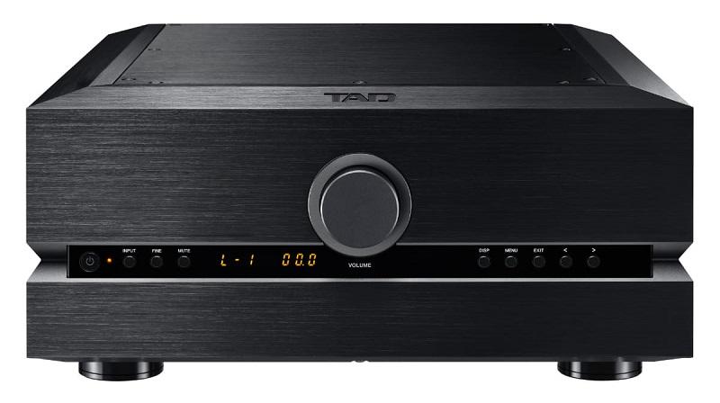

摘 要:这款新机归属于以「导入革新技术」为理念的 Evolution 系列,是 TAD 首度推出的合并式放大器 。

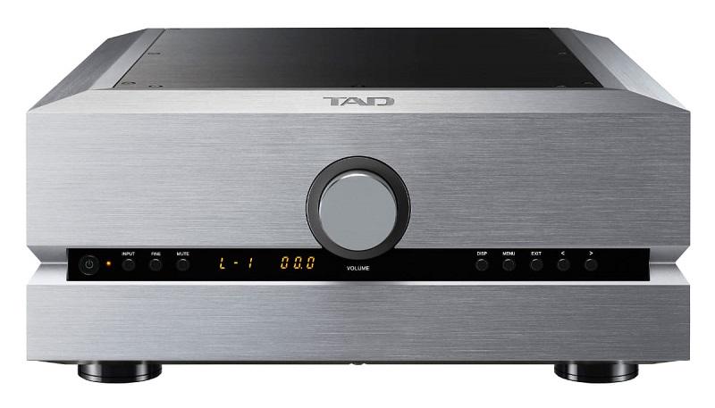

TADL (Technical Audio Devices Laboratories, Inc.)为 Pioneer 集团旗下专门推出 Hi-End 音响品牌,早期以生产大型号角 音箱以及专业用监听用音箱闻名。这次厂方宣布将于 12 月中旬在日本国内,推出全新合并式放大器 TAD-A1000,价格方面,银色版本为 ¥3,080,000 日圆、黑色版本 ¥3,135,000 日圆(含税),其中黑色版本采接单生产。
High-resolution audio players音响放大器
这款新机归属于以「导入革新技术」为理念的 Evolution 系列,是 TAD 首度推出的合并式放大器 。TAD 表示,该机融合了多年研发累积的电流反馈式放大技术、电阻梯式电子音量控制等前级技术,以及 Class D 模拟功率级等后级技术。若与同系列音箱系统搭配,能实现既强劲又清晰的音质。
在电路设计与布局上,TAD 特别强调对称性。其放大电路采用 BTL(Bridge-Tied Load)平衡驱动架构,从输入到输出都配置完全独立的放大模组。这是因为在驱动音箱振膜时,必须确保流经音圈的正负电流源完全一致。
为此,TAD 从正负电源、左右独立设计的电路配置、电路板走线模式到配线长度,都彻底追求对称。基准接地点也将前级与后级完全分离,最终实现了理想的 正负/左右对称性。
在前级的平坦放大部分,采用了与追求极致音质的旗舰线「Reference 系列」相同的高性能单级放大电流回授型扩大电路。为了提升互补性,TAD 对每一颗 FET 元件逐一测试特性,并将正负侧元件进行配对,以提高电路运作的稳定性。
在电源部分,搭载了由大容量环形电源变压器驱动的线性稳压电路。透过将变压器内部绕线直接引出,大幅减少与引出线之间的接点。此外,直出线端子、电路板安装端子与固定螺丝均采用非磁性镀层与纯铜,彻底排除非磁性失真。再导入环形铁芯结构,强化与绕线的耦合,大幅降低漏磁与震动。这款电源变压器被同时应用于前级/后级/控制部分,实现高纯度、快速响应且强韧的电源供应,进而达成精准的 音箱驱动。
音响放大器
机身内部则采用 4BOX 分舱结构,将前级/后级/电源变压器/控制等功能模组分别隔离,确保对外部振动具有高抵抗力,并维持稳定的接地电位。特别是电源部分,透过彻底的屏蔽结构,降低机械性与电气性噪讯,进一步提升声音的纯净度。
另一方面,TAD 采用内建尖锥型避震器的三点支撑结构,实现了能有效降低地板传入振动影响的 ISO Mount 机制。借由明确化承重点,进一步强化隔离性能,提升音乐的资讯量、力量感与空气感。在前面板中央,配置了一枚中央音量旋钮,透过高精度滚珠轴承实现顺畅的操作手感。不仅展现了内部结构的对称性,更以「Evolution 系列」特有的高质感与优雅设计完成外观。
背面则搭载了大型高刚性高质感音箱端子,与 Reference 系列相同,提升机械与电气连接的稳定性,最大限度发挥音箱线的性能。输入端子则配备 4 组平衡输入(阻抗 100kΩ) 与 2 组非平衡输入(阻抗 50kΩ)。
此外,产品各部位大量采用了品牌原创的高级零件。例如具备超高精度 ATT 特性与失真率低于 0.0005%(1Vrms 输入时) 的电阻梯型切换电子音量控制器;在音频电路的电容与电阻部分则严选非磁性元件,彻底排除磁性带来的不良影响。对于音质极为重要的模拟音讯专用电阻器及低失真/高品质薄膜电容,更使用了无 Ni 底镀层的特殊结构镀金 OFC 引线,并采用可缩小电流回路的高品质非磁性电极贴片电阻,以彻底压制磁性失真。
在功率级部分,电源滤波电容除采用了 33,000μF × 4 的大容量设计,厂方更利用了经过反覆试听与严格挑选的 TAD 原创订制电解电容。
