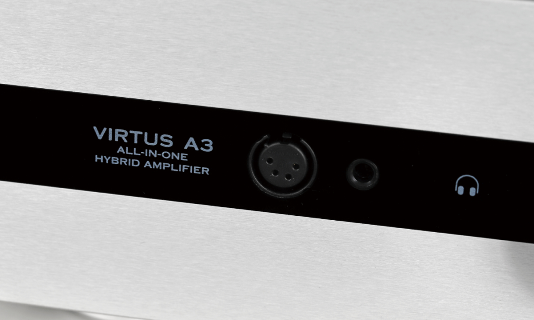

在公司的官网上,专门详细介绍了产品型号的命名方式,以Virtus A3为例,“Virtus”代表的是“功率/合并式放大器”,“A”代表的是“All-In-One Device”(一体式设计),“3”代表的是厂家设定的第三个产品系列“Performance Line”。如果数字后面有“S”的后缀,代表这是基于固态晶体管(Solid-State-based)的设计,如果没有后缀,就表明这是基于电子管(Tube-based)的设计。
集成四大功能
既然Virtus A3如上所说是一体式设计,那幺它集成了哪些功能呢?

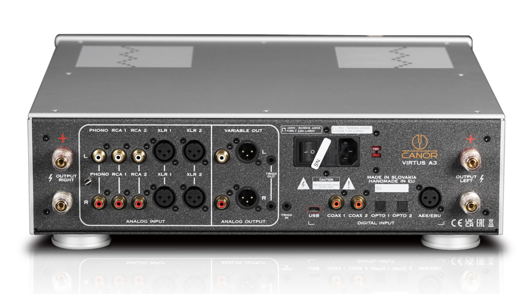

实际上,在Virtus A3并不大的机箱中,集成了四款产品,分别是:A/AB类胆石混合功率放大器、唱头放大器、耳机放大器和DAC数字/模拟转换器,双单声道布局、全差分平衡结构,采用电子管辅助放大,支持数字和模拟输入。

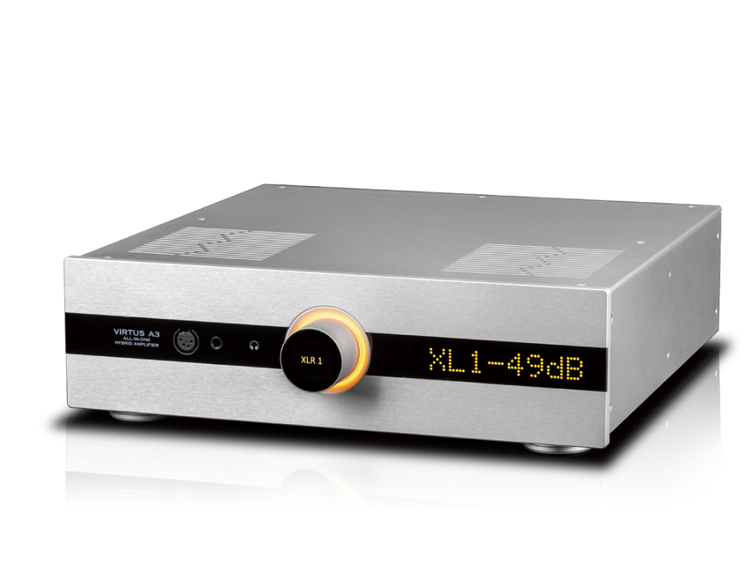

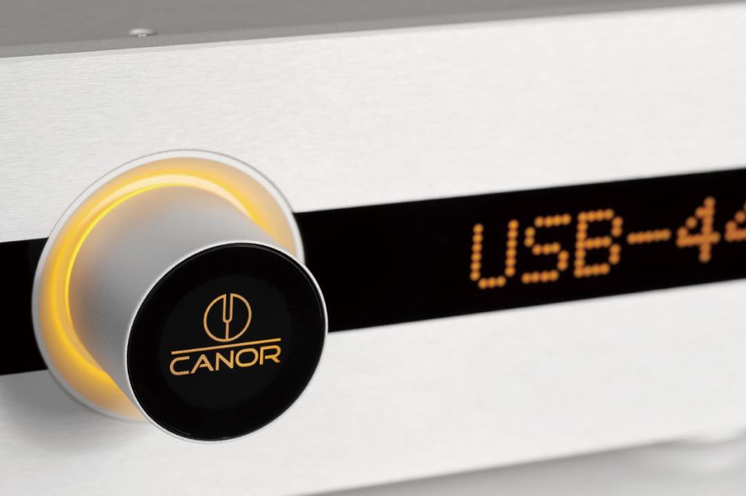

在没有通电的情况下,Virtus A3的外形看上去中规中矩,面板正中有一只巨大旋钮,面板上除了电源按键就再也没有其他的按钮了。你也许会奇怪:对于功能完整的合并式放大器来说,应该如何完成诸多操作呢?难道是依靠遥控器或是旋钮?
触摸屏太好用了

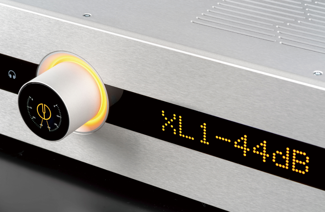

还真猜对了。Virtus A3的操作诀窍正是这只中央控制旋钮,相信你和我一样从来没有见过,甚至想都没想过。一旦开机,牢固安装在精密双列轴承中的这只旋钮底部会亮起一圈橙色光环,旋钮正面的1.3英寸一体式触摸液晶显示屏也会点亮,显示Canor品牌。
这个中央控制旋钮最大的优点在于:可以触摸选择并配合旋转、滑动和按压操作,即能调整机内几乎所有的设置,简直又方便又酷炫,这也是Canor品牌首次在产品中采用这种设计,让操控变得空前的简单而直观。
Virtus A3内置有电子管放大电路,因此在开关机时,旋钮的屏幕还会显示电子管符号和倒计时,以指示电子管的预热或冷却阶段,非常贴心。面板上右侧的长条形荧光显示屏也是一大亮点,字体极大,颜色柔和,哪怕你坐在沙发上也可以远远地看得清清楚楚,非常方便。

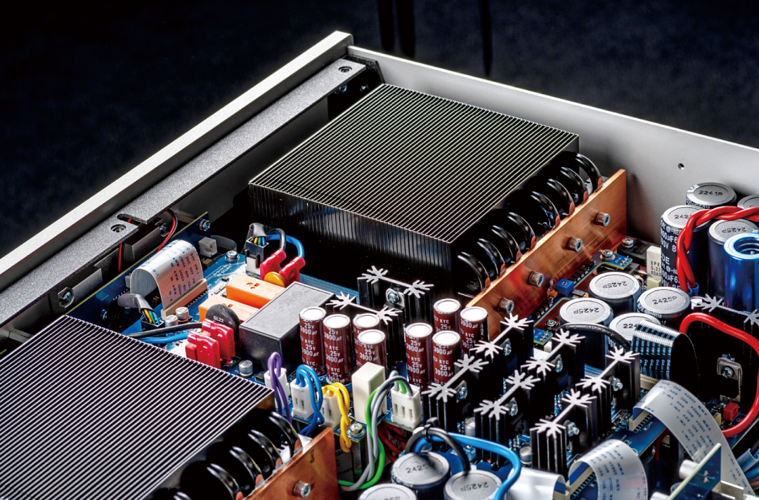

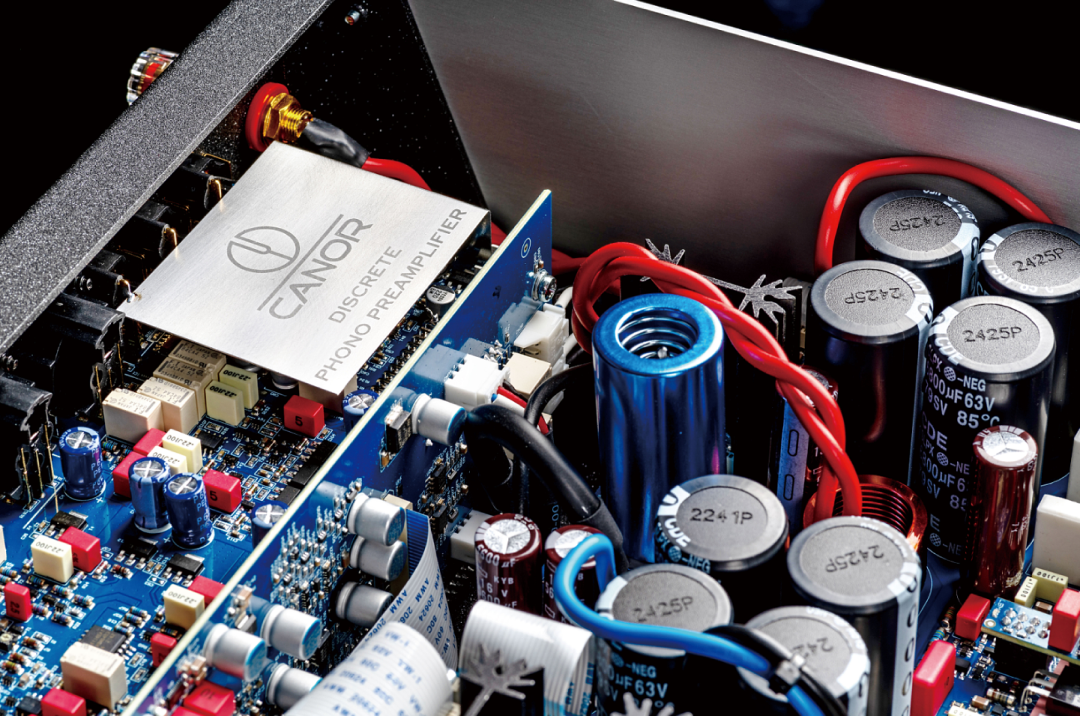

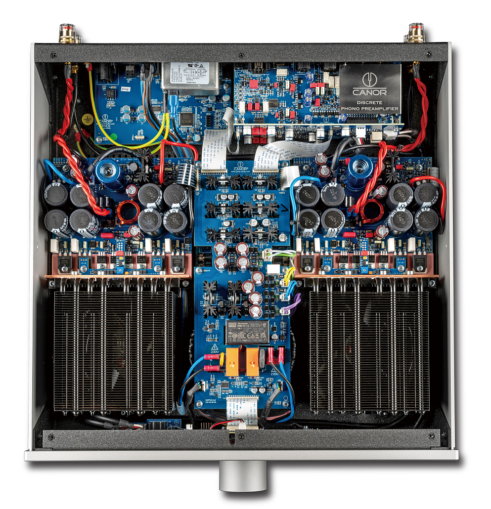

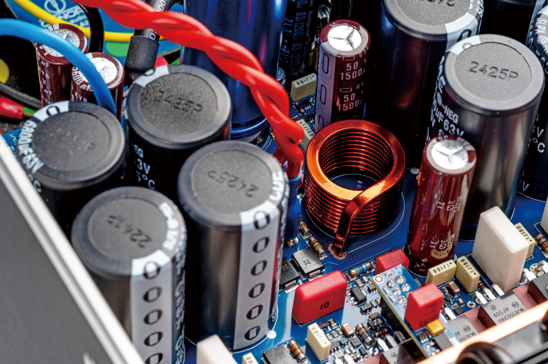

Virtus A3的内部结构规整而美观,模拟和数字信号路径采用双单声道设计,每个通道均配备完全独立的多级稳压电源。模拟信号路径完全平衡,输入端采用分立对称增益级,每级配备一对JFET晶体管。
Virtus A3采用业内经典的“电流倾泻”技术。这一技术起初是在传奇Quad品牌放大器中得到广泛采用。这种设计是将一个低功率A类放大电路(用于控制音箱)与每个声道的A/B开关电源放大电路(提供更大的负载电流)相结合,使A类放大电路与音箱负载电流实现完全隔离,不会相互干扰。另外,这一设计不需要在A类和A/B类工作模式之间进行切换,从而兼具A类放大出色的音质和A/B类放大较低的功耗。
放大电路采用差分反馈,通过同时检测扬声器正负极的音频输出信号,实现最佳线性度。输入级每个声道采用了一只包在金属护套里的E88CC/6922电子管,与模拟或数字信号路径完全差分连接。这样不仅是为了获得经典的电子管音色,还因为电子管对外部射频干扰的敏感度最低。
平衡+全对称
Virtus A3的平衡对称信号通道由分立电路实现,直接信号通路中未使用任何基于集成电路的运算放大器。输入选择由高品质继电器提供,这些继电器对称地将信号输送到独立的AJFET零反馈缓冲器中。这些缓冲器的输出又驱动一个差分模拟步进衰减器,以实现精确的声道匹配和最佳音频性能。该差分步进衰减器随后将信号馈送至功率放大器级。这一设计采用全直流耦合,运用直流伺服技术,从而无需在直接信号路径中使用会损害音质的交流耦合电容。
模拟电路部分采用独特的基于JFET的全对称增益级,并配备大电流A类输出级。该增益级设计采用独特的拓扑结构,实现了简单的二阶滤波,并允许使用无源一阶滤波器级,从而最大限度地衰减来自数字-模拟转换电路的高频能量,有助于降低高频射频噪声电流,避免对敏感的模拟有源级造成互调失真。
Virtus A3内置的唱头放大电路为全分立式,同时支持MM(动磁)和MC(动圈)唱头。数字/模拟转换电路采用2ESS ES9038Q2M芯片形成双单声道结构,由低相位噪声的隔振振荡器提供时钟信号。模拟电路采用电流模式(I/V)工作,以实现最佳线性度和更低的失真。振动隔离的低相位噪声时钟振荡器用作ESS DAC的主时钟。ESS DAC阵列的平衡模拟输出工作在电流模式(I/V 模式)下,以实现最大线性度(最小电压系数调制DAC内部电阻阵列以减少失真)。耳机放大电路也是全独立设计,在切换回功率放大器时放大时,整机都会将音量自动降低20dB,以防止音量突然承受过大的音量,设计非常巧妙。

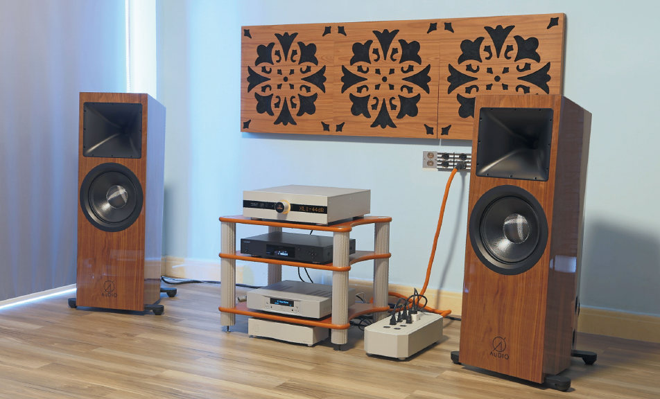

试听时搭配了挪威Ø Audio品牌旗下的Icon 12座地式号角音箱,非对称箱体和巨大的12英寸低音单元是其特色。由于有那个旋钮上的小触摸屏存在,操作Virtus A3实在是一件很享受的事情,点、按、滑动,有一种操作手机的快感,远远不是传统的机械操作可比的。
