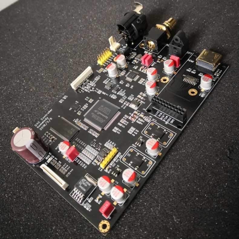

- 绿色:解码板控制板裸板(并不是 ES9038PRO 主板),不含 USB 界面,无机箱,此配置只出售给购买过红芯 AK4490,AK4495,AK4497 的用户。配合你的解码板变成支持同轴、光纤、HDMI 等通用接口的独立解码器。

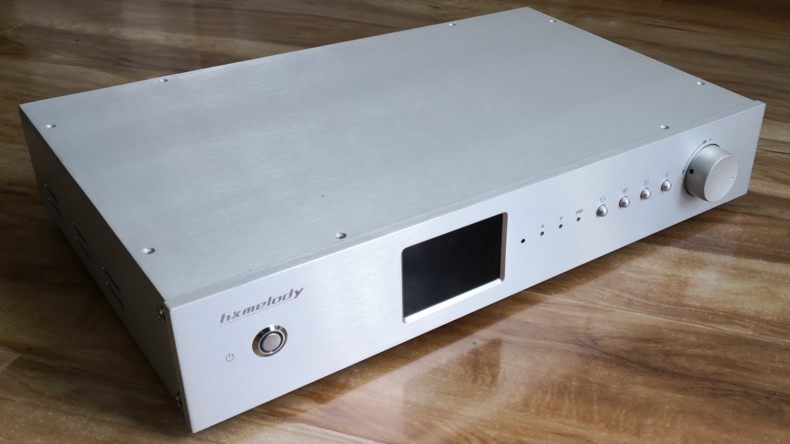

- 银色:银色 ES9038PRO 整机

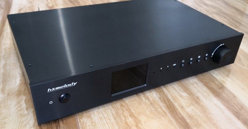

- 黑色:黑色 ES9038PRO 整机

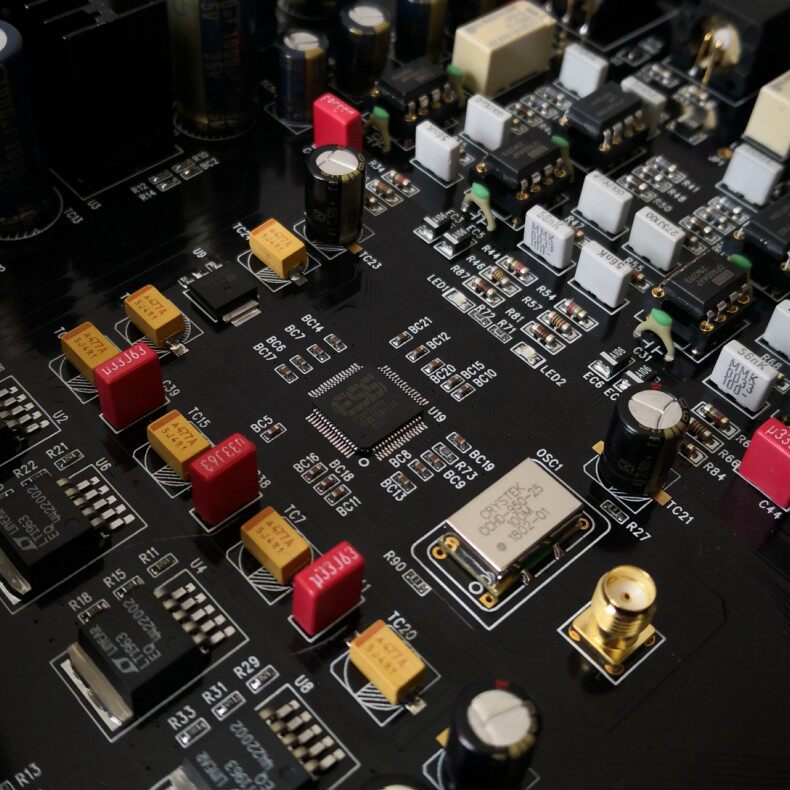

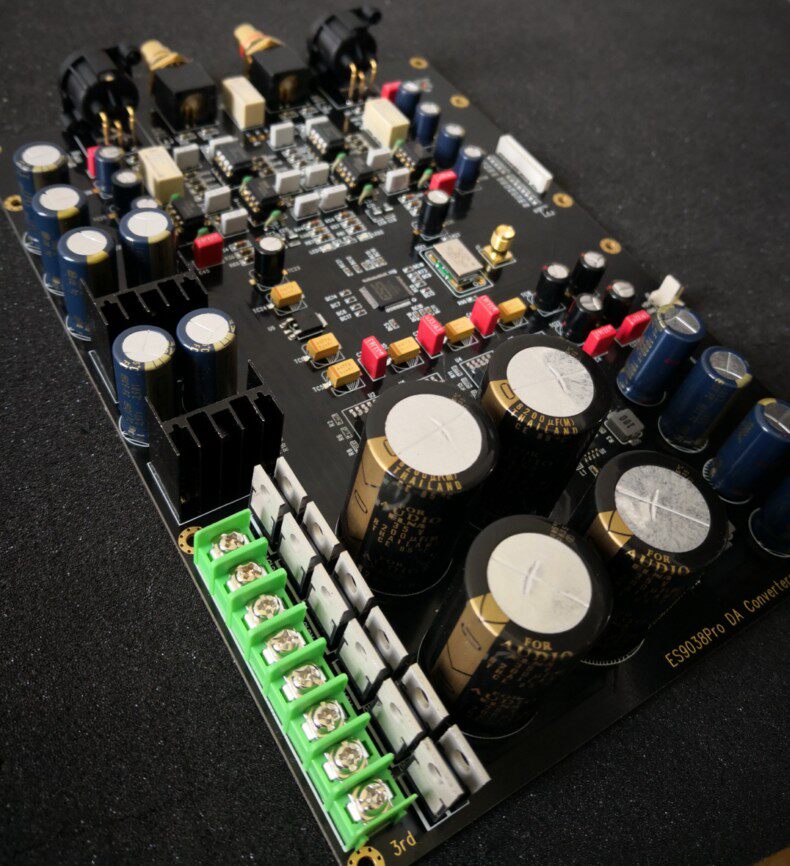

- FPGA 主控,控制和解码各是一块主板,数字和模拟分离设计,消除相互干扰
- FPGA 控制逻辑采用同步设计思想。即采样外部信号,由本地时钟重构 I2S 和 DSD 时序,不同于传统 CPLD 只做最简单的选通控制,只有大规模 FPGA 才拥有足够的资源能作全信号的同步。如果描述不当,非同步组合逻辑选通带来的危害是信号抖动增加,信号时序错位,产生“竟争”和“冒险”。
- DSD 硬解,全接口支持 DSD
- 只把 ES9038PRO 当 DA 转换用(只使用内部的数、模转换部分功能,未采用 ES9038PRO 内部的 SPDIF 到 I2S 的分离功能、DoP协议等,由红芯 FPGA 控制板完成,做到数字、模拟相互独立

- 采用正品3.2 英寸天马高清显示屏,屏幕分辨率(480 X 320),显示内容简洁大方,矢量字体显示,比传统显示拥有更高的清晰度,夜间听歌可关闭屏幕

- 运放:共使用6只单运放,发货为(OPA604 X 4只 + LME49710 X 2只或 AD797 X 2只)

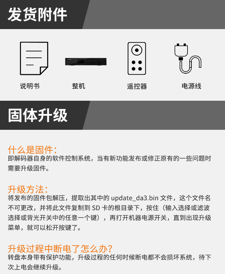

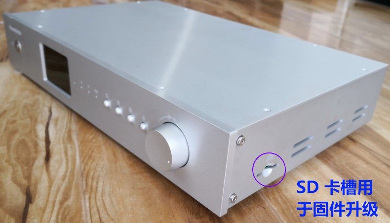

- 可升级固件(当有新功能发布,可通过 SD 卡升级固件来完善系统,或开发全新固件提升系统性能或音质时,由红芯官方统一发布,客户自助升级,升级过程简单快捷。固件下载地址:www.hxmelody.com 固件下载专区)

- 采用2只进口 25W TALEMA 灌封变压器,数字、模拟独立供电
- 原装安森美高速大功率低内阻整流管,可达 8A ,低发热。采用原装 ELNA、松下FC、松下FJ、AVX 钽电容、凌特、欧姆龙继电器、古河尾插、飞秒等进口器件。
- ES9038PRO 为异步工作,独立时钟晶振采用进口 100MHz CRYSTEK 低噪声飞秒时钟

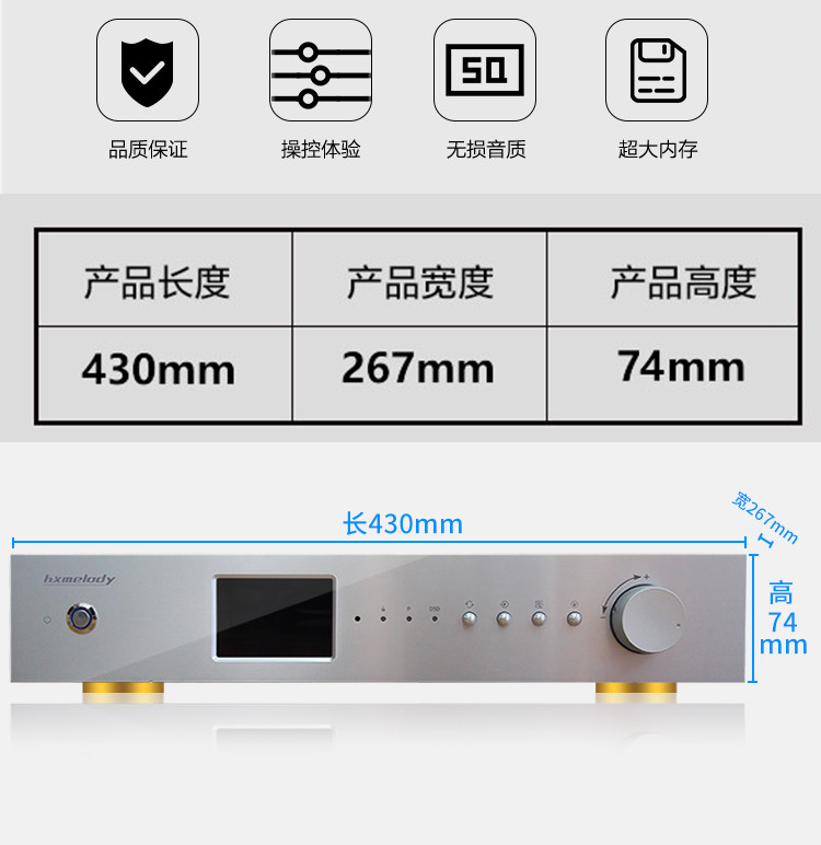

- 机箱尺寸:(长:430mm , 宽:267mm, 高 : 75mm)

控制器(拍下绿色,实物如下图,此配置只售给有红芯 AK4490,AK4495,AK44997 解码板的朋友)

本解码器固件下载链接(只需下载最新日期的一个升级):
http://hxmelody.com/forum.php?mod=viewthread&tid=85&extra=page%3D1
