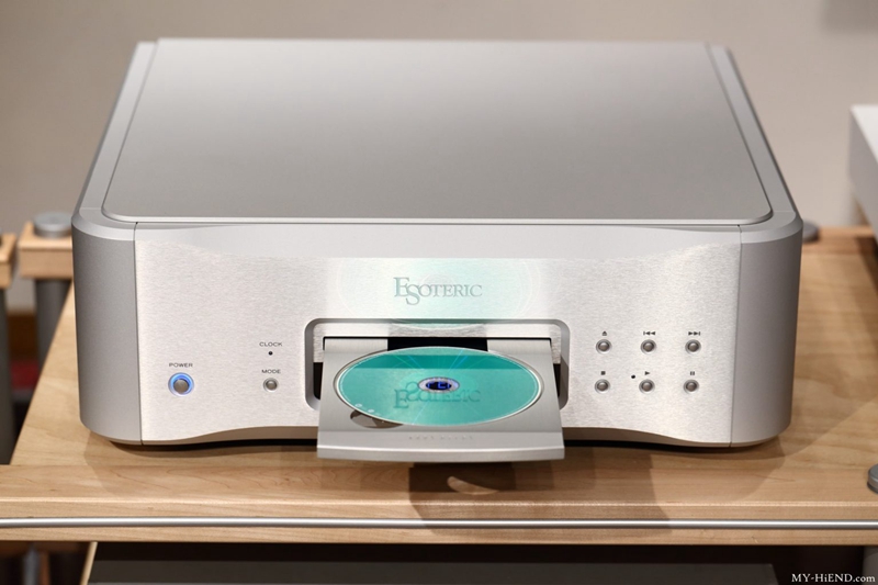

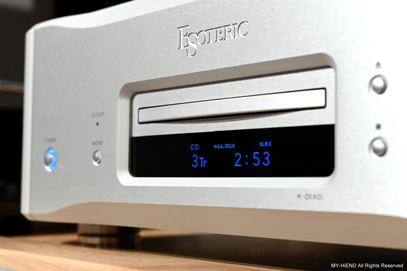

K-01XD在外型上与过去非常相近,Esoteric在每一款不同型号的器材外观上并没有太多明显分别,通常透过前面板的型号标示才能看准。
K-01XD上盖板采用浮动式设计,也就是不将其死锁在机箱上,原厂认为这样能够有较为灵活鲜明的声音。在运送时为了避免摩擦,会以纸片塞住上盖板与机箱间的缝隙。

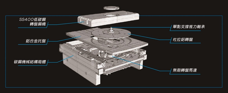

振动是音响系统的大敌,而CD读取时的转动与使用的马达伺服都会不可避免地造成振动,因此整体读取机械系统的设计与制作能力的重要性不言可喻且无法忽视。一眼看向VRDS-ATLAS的实物照片就知道为何Esoteric能以读取机械系统闻名,原厂也提供了分解图标与文字说明他的厉害之处。首先VRDS代表的是Vibration-Free Rigid Disc-Clamping System,除了透过与光盘同样大小的转盘确实固定住光盘旋转,还要彻底消除光盘本身在旋转时的振动与机构本身多余的振动,而且透过转盘矫正光盘的扭曲,大幅度提升光学拾取与光盘表面的相对光轴精确度,并将伺服电流降到最低,因此大幅度降低了光盘读取的错误,达到更优异的音质。这在过去的读取机械系统中已经发展多年,最新的ATLAS则是汲取经验后的最新设计,集过去30年大成,并非一朝一夕从石头蹦出来的成果。
精益求精的日式精神
VRDS-ATLAS采用碳钢机械结构箱体底座,铝合金CD承盘与杜拉铝转盘,顶部则为SS400低碳钢钢桥,无刷马达位于结构下方。整体结构比过去更宽更低,原来位于结构上方的马达则移至下方降低重心,并拉近与机械接地的距离,更快排出振动。K-01XD使用的VRDS-ATLAS采用20mm的顶部钢桥,结构较为复杂,与使用18mm钢桥的K-03XD不同,如果用家看到不同照片不必疑惑,两者都是VRDS-ATLAS,只是因应成本略有差异。SS400的钢桥以钢珠和止推轴承形成单点接触,将摩擦和噪音尽可能抑制到最少,且轴心略为趋前而非过去位于正中央,原厂认为这样产生的振动更少。铝合金CD承盘大幅减少挖空面积,加上本身充足的厚度、材料刚性与特殊弹性体树脂阻尼吸振,当CD在旋转时亦能保持极低振动产生,且将推出收进的承盘支架从底部改为两侧提高稳定性。

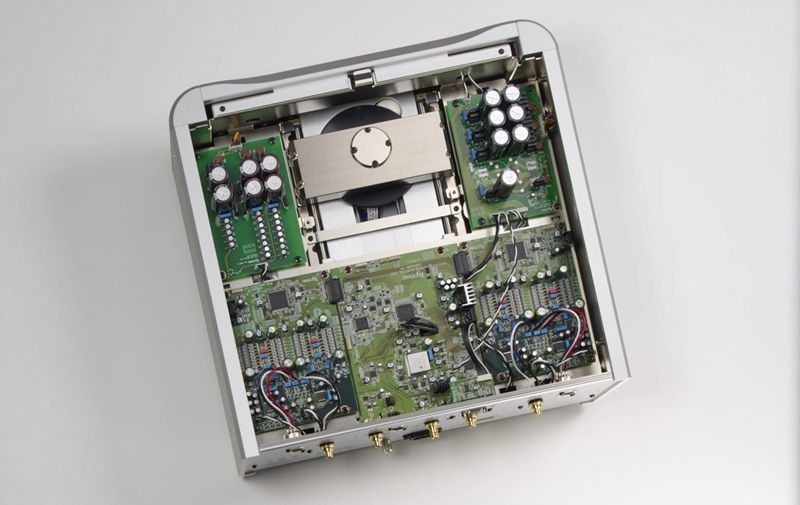

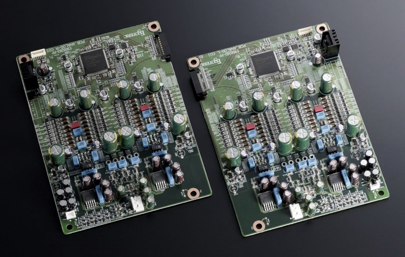

这是XD系列最重要两项革新之一,全新的Master Sound Discrete DAC是由Esoteric自家全程设计制作,左右声道独立电路处理,不采用现成DAC芯片,以FPGA搭配数组式电阻完成数字处理与模拟转换,所有的数字讯号与频率经过自家FPGA后,再传送到DAC进行译码转换成模拟讯号,Esoteric专利的Delta-Sigma (ΔΣ) modulator支持64-bit/512Fs的取样频率。单独处理DSD与PCM讯号,最高支持DSD 22.5MHz与PCM 32bit/384kHz档案输入,FPGA内建的升频能最高提升至768kHz,并提供PCM转DSD能力。
内部时钟更是直接从旗舰系列移植过来的「Grandioso Custom VCXO* II」,将过去内部电路的模式和组件全部换过,因此相位噪声极低,拥有极为优异的中心精确度(±0.5ppm)。当然你也可以添加自家外接时钟G-01X或G-02X,让内部电路与更高精确度的10MHz频率同步,再一次提升音质。

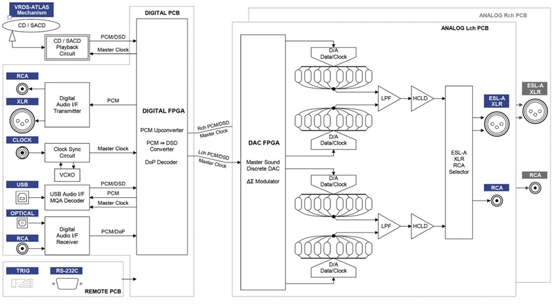

从官方提供的线路路径图可以看到数字板上有一个FPGA职司升频、PCM-DSD转换与DoP译码,另外在左右声道电路上也各有一个FPGA作为ΔΣ处理,由此开始便是Master Sound Discrete DAC电路范围,当中每声道包含32个数组排列电阻、时钟讯号、控制等组件。在电路板末端更有独家Esoteric-HCLD输出缓冲放大电路,反应速度回转率高达2,000V/μs,能追求模拟输出电路最重要的强大电流传输能力和速度的极限,如果用家搭配Esoteric自家具有ES-Link的扩大机,能直接以高速电流型式传输讯号至扩大机,较不受传输线材电阻影响,如没有使用ES-Link则为电压形式传输。

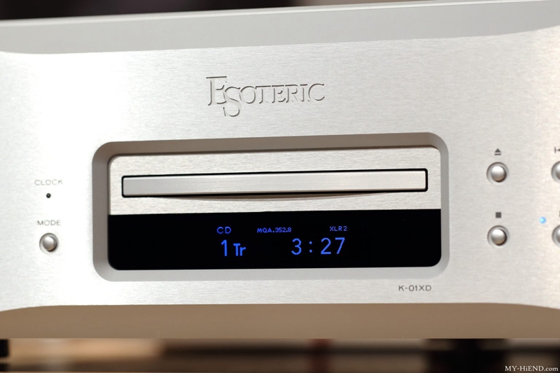

MQA的支持能力也是这次引人瞩目的原因之一,K-01XD现在已经不只是一部SACD/CD播放器,也是MQA-CD播放器,能够直接读取市售的MQA-CD,在K-01XD的目录设定选单当中可以将MQA支持开启或关闭,也方便用家比较有无MQA处理的最终声音差异,这是K-01XD的一大亮点,虽然目前MQA-CD数量虽然不多但不失是一个新格式与新功能。除了读取MQA-CD以外,K-01XD也能够完全译码MQA,能透过USB、光纤、同轴输入传输MQA数字档案让K-01XD译码,如果用家有搭配使用Tidal网络串流服务,就能够享受大量的MQA音乐档案。

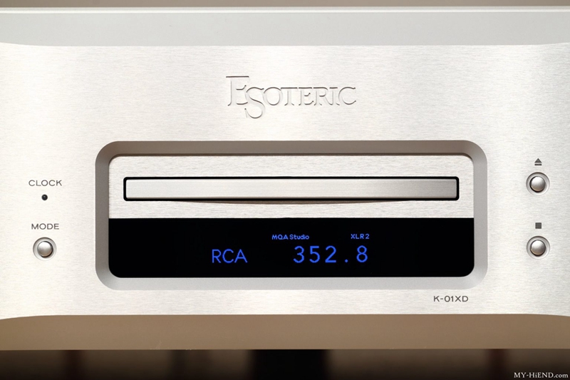

执行MQA译码时会显示状态,不同输入源都会显示出来,下图便是播放MQA CD的状况,MQA无论数字档案或是CD最高格式都为352.8kHz,有些MQA-CD可能仅有制作为88.1kHz或176.2kHz,并非每张MQA-CD都是352.8kHz,播放数字档案也是相同。
以网络串流播放MQA档案时,状态显示就会不一样。RCA与光纤传输最高支持至24bit/192kHz,因此要看到RCA 352.8kHz只能透过MQA档案才有机会。简单说明MQA档案在传输时是以44.1kHz的档案规格进入K-01XD中,经由FPGA数字处理后将其解封为352.8kHz的数字讯号后才转换为模拟讯号,因此能通过RCA与光纤传输完整档案。

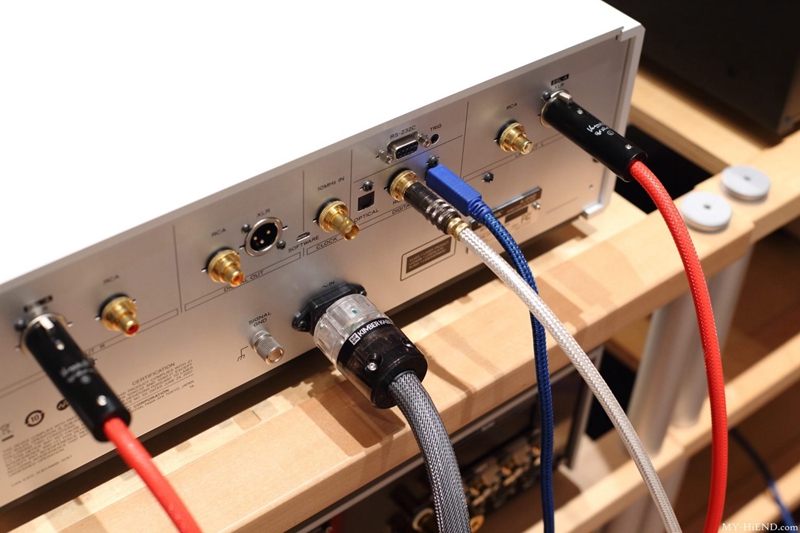

数字输入有3种选择,全都能用在MQA文件传输,USB输入的取样率支持度最高达DSD 22.5MHz、PCM 32bit/384kHz,搭配网络串流播放器或是计算机都非常方便。

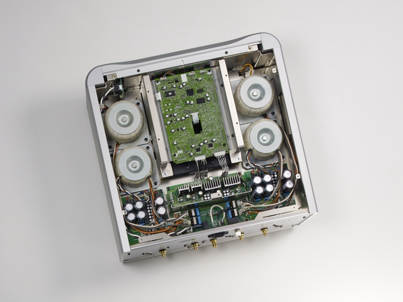

电源设计也一向是High-End产品的重心,尤其是Esoteric的产品,大输出的环形变压器一共使用了4个,分别供应电流给予机械转盘、数字电路与左右声道DAC使用,彼此之间不受干扰,这在过去Esoteric顶级产品中已经是常态性的配置。K-01XD更承袭了Grandioso P1X/D1X技术,采用「低回授直流调节器」,不使用集成电路,改用分砌式结构,将回授量抑制在最少,让声音充满强大又开放的感受,K-01XD总共用了71颗(总容量1,850,000μF=1.85F)超级电容。
K-01XD采用双层设计,上层主要则是数字电路、译码电路与读取机械结构。

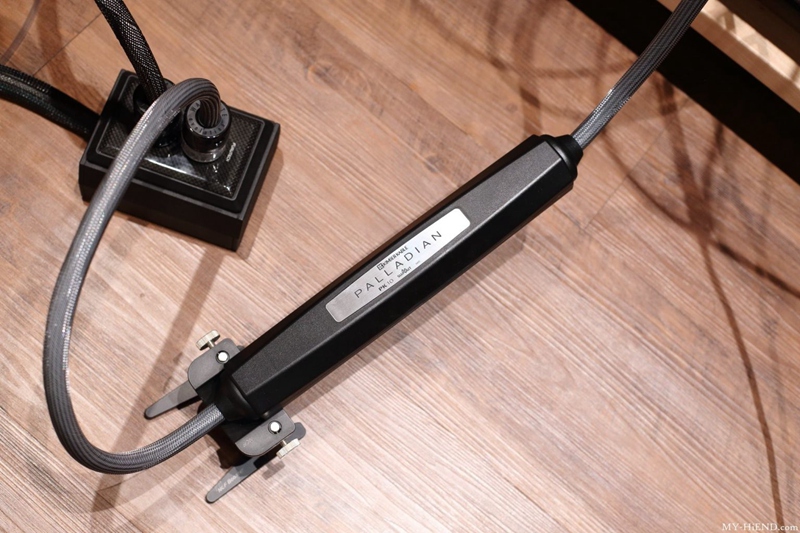

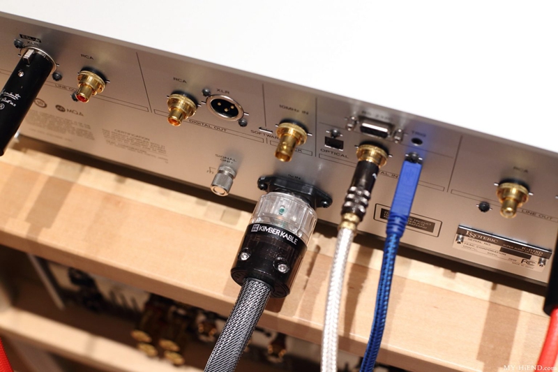

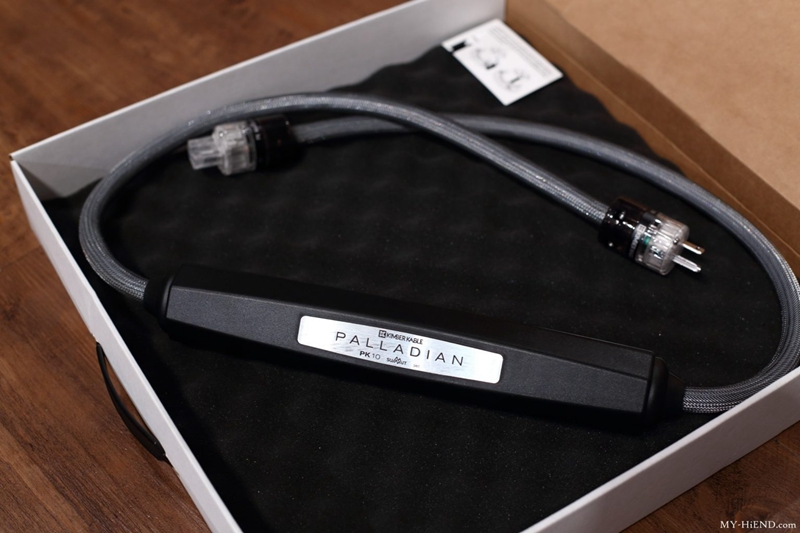

试听报告前也要介绍一下搭配的大功臣之一Kimber Kable PK10 Palladian,这条线材虽然适合大电流的扩大机使用,但我搭配K-01XD后有非常正向的帮助,声音的柔软度和绵密度有不小的提升,有更好的音乐性。
PK10 Palladian是这家High-End手工线材美国品牌最高等级的电源线,隶属Sumit系列。PK意旨Power Kords之意,数字10则代表导体线径为AWG10,同系列另一款PK14 Palladian则线径较小。PK10 Palladian在原厂设计中适合使用在大电流器材使用,例如200瓦以上输出的扩大机上,PK14 Palladian则适用讯源类型的器材。在线材中段具有一个大型外置滤波器围绕线材本身,两侧则使用Audio Grade的Wattgate电源端子头,端子头有不同型号与镀金或镀铑可选。
很重要的滤波盒,仅有旗舰系列会有。
