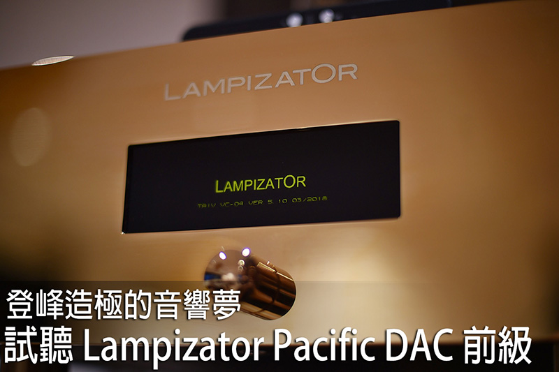

摘 要:来自波兰的 Lampizator,花费十年时间磨炼出 Pacific DAC 前级,这是 Lampizator 的旗舰机种,也是我见过最疯狂的真空管 DAC 前级设计,而其声音表现之好,音乐性格之强,让我几乎不想还给代理商,当 Pacific DAC 离开 U-Audio 之后,好几天不敢接上自家 DAC 来听,只好固守黑胶,用模拟来洗耳朵,免得魂萦梦牵 Pacific DAC。

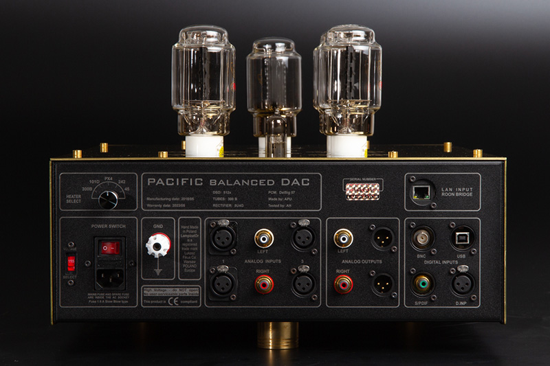

Pacific DAC 第一个引人注目的特点,就是可以通用五种真空管,包括 300B、101D、PX4、245 与 45(原厂还列举 345 与 AD-1,但没有对应档位,应可相容),这五种单端直热三级管,声音各有特色,各准备一套,等于拥有五种音色可以变化。还有,Pacific DAC 所搭配的单端直热三级管,都是可以拿来驱动音箱的功率管,但 Lampizator 却拿来当作 DAC 的模拟前级放大,这也是 Lampizator 独特的设计特点。相较于其他曾经看过的真空管 CD 或 DAC,大多拿讯号管来过过音色,沾染一点真空管的味道,或者拿来作缓冲,Lampizator 拿功率管来设计 DAC,确实是另辟蹊径、与众不同的创举。

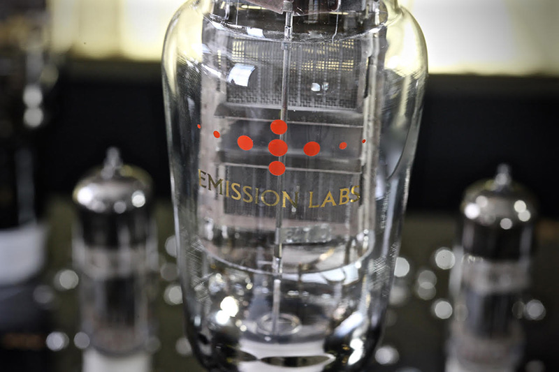

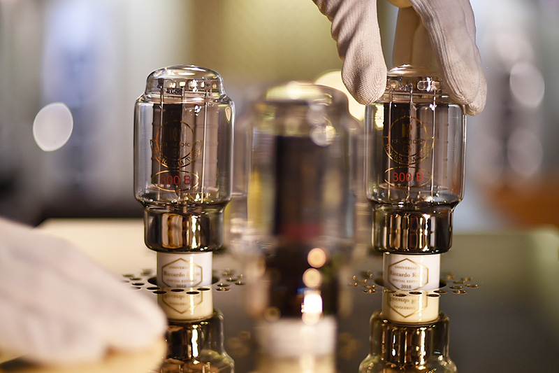

Lampizator 的顶级 DAC 都使用最高质量的真空管,供货商分别来自捷克、斯洛伐尼亚、德国或日本,图中的 Emission Lab PX4 Mesh 来自捷克布拉格。

为了让 Pacific DAC 可以更换真空管,而且工作电压设定正确,Lampizator 针对每一种直热三级管设计了专属的供电回路,难怪 Pacific DAC 的用料大增,我在 2018 年采访 Lukasz 时,他说 Pacific DAC 比之前的旗舰 Golden Gate,内部零件增加了 30% 以上,所以机器要变得这么大台。
不光是功率管可以更换,Pacific DAC 连整流管也可以更换,我听的 Pacific DAC 用 5U4G 整流,但是原厂说只要是 5V 工作的整流管,都可适用,原厂罗列如 274B、5C3S、GZ34 或 5Y3,都可以通用。如果您拥有五套不同的真空管,包括 300B、101D、PX4、245 与 45,加上兼容的 345 与 AD-1,就有七种音色可以变化,再加上五种整流管搭配,这部 Pacific DAC 就可以变化出三十五种不同的音色,假如您还能找到其他 5V 工作的整流管,Pacific DAC 的音色变化还可以更多,对于热爱真空管的音响迷来说,Pacific DAC 可说是换管乐无穷的工作平台,找各种新管、旧管,或是搭配不同品牌真空管,自由自在玩出自己喜欢的声音,而如此丰富的真空管更换设计,前所未见。

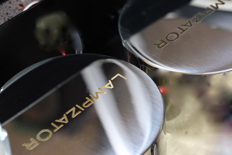

Pacific DAC 主要的电源供应来自两个大尺寸环形变压器,容量各为 150 VA,外加 5 个小尺寸变压器,供应数字与模拟线的需求,各自独立。150 VA 是怎样的概念?拿来做 100 瓦的综合扩大机应该够了,但是 Lampizator 却拿来做 DAC 前级,超额供电多了十倍有余。这个十倍有余可不是我说了算,而是原厂给我的数据,双环型变压器的输出有 390 瓦,可是 Pacific DAC 的功率消耗为 38 瓦,您看,是不是十倍有余?
Pacific DAC 的电源供应使用两个 150 VA 环形变压器,真空处理去除绕线内部所有空气之后,还要经过数周的干燥与温控处理,测试通过后装在镀铬金属壳内,并加上 epoxy 封装。总电源供应超过 390 瓦,是 Pacific DAC 所需电源供应的十倍之多。
此外,Pacific DAC 在高压供电部分采用 CLC 滤波,其中的 L 代表电感,C 代表扼流圈(Choke),CLC 滤波就是两个扼流圈中间夹着电感,电感的作用是储能并滤除供电涟波,当电路需求的电流增加,可能产生压降之时,电感储存的能量就可以快速补上,维持稳定的工作电压,如此一来真空管的声音就会听起来快速、干净且能量十足。Pacific DAC 所使用的扼流圈,是 Lampizator 向波兰 Ogonowiski 订做的专用零件,真是处处讲究。

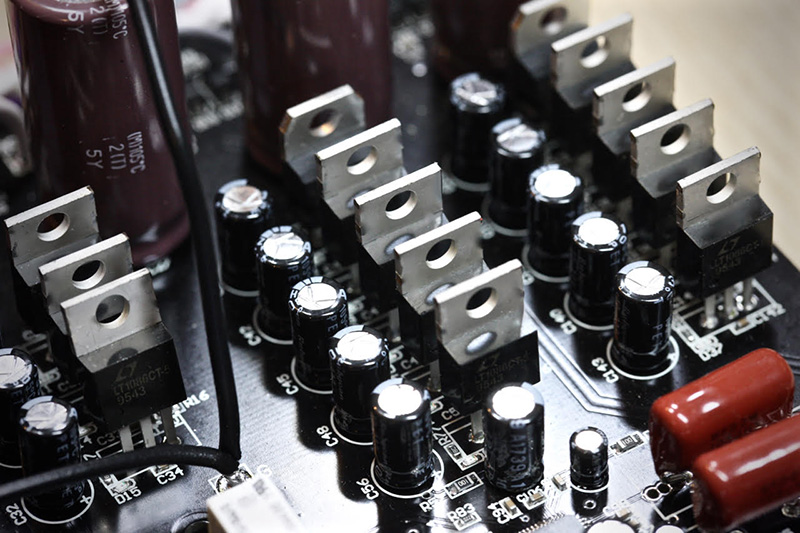

由于 Pacific DAC 前级具备 DAC 译码数字线路,还有模拟前级放大线路,这些线路最好独立供电,不然很容易互相产生干扰,Lampizator 装上了 25 个独立的电压调节稳压器,让数字与模拟不同的工作线路,都有独立专属的稳压器,互不干扰。虽然数字模拟独立供电的观念,并非 Lampizator 独创,但是要做到如此彻底,装上 25 个电压调节稳压器独立供电,是少见的复杂设计,但是这些复杂的电源供应设计目的只有一个,就是让 Pacific DAC 的电路尽可能不受交流电供电变化的影响。
Pacific DAC 总共使用了 25 个独立电压调节稳压器,让数字与模拟供电各自独立。

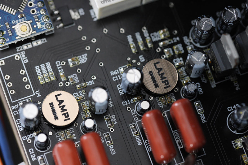

除了多样化可换真空管、复杂却必要的电源供应设计,第三项 Pacific DAC 独特之处则是 DAC 架构。Pacific DAC 的核心 DAC 转换引擎称为「Code 57 Engine」,Lampizator 并没有告诉我们实际使用的 DAC 芯片为何,只说这是 Lampizator 原创的设计。电路板上的 DAC 芯片打着 Lampi Engine,芯片编号已经磨掉了,且外观是圆形,而非常见的方形,原厂只说这两颗 DAC 引擎是全平衡、双单声道架构,之所以把芯片编号隐藏起来,是为了避免网络论坛无谓的讨论,只强调其 DAC 并非 16 bit,而是 Multibit(就是超过 16 bit 的意思),「Code 57 Engine」的规格极好,PCM 直上 32 bit/68 kHz,DSD 则高达 DSD 512,这么高的规格,用上十年也不会落伍。

Pacific DAC 的 DAC 引擎,使用两个全平衡数模转换芯片,芯片表面打上 Lampi Engine 字样,原厂说不想让人看到是哪一家做的芯片,避免网络论坛上无谓的争辩。

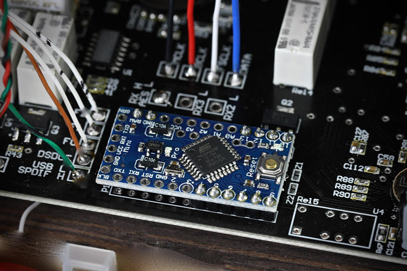

「Code 57 Engine」提供规格领先的 DAC 译码功能,但 Pacific DAC 的架构采用了 Arduino 模块,以 Ateml 单芯片执行开源软硬件平台,作为 Pacific DAC 的功能控制「大脑」,未来如果有新的功能,Lampizator 可以透过韧体刷新升级。其实,数字串流 DIY 社群爱玩的树莓派(Raspberry Pi),基础也是 Arduino,不过 Lampizator 走在更上游,自己控制 Arduino 内部软件的编程,而非使用现成的套件。
写到这里,Pacific DAC 的三大特点:独特的单端直热三极管可换管设计、超额供电与可升级的 DAC 软硬件架构,大致表过,可以看出 Lampizator 对 DAC 前级设计的细节,处处着眼,无微不至,令人叹为观止,接下来我们要好好体验这部 Lampizator 旗舰 DAC 前级了。
Pacific DAC 使用 Arduino Atmel 微处理芯片控制软硬件功能,日后如有需要,可以透过 USB-C 接口刷新韧体升级。

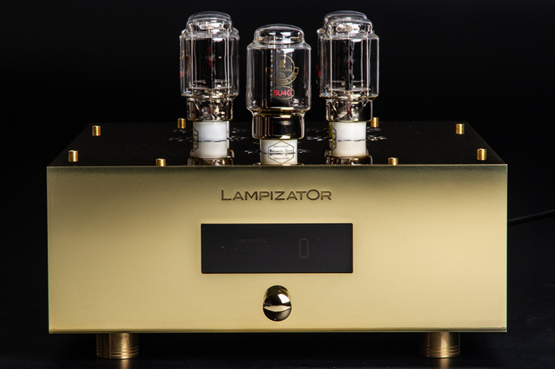

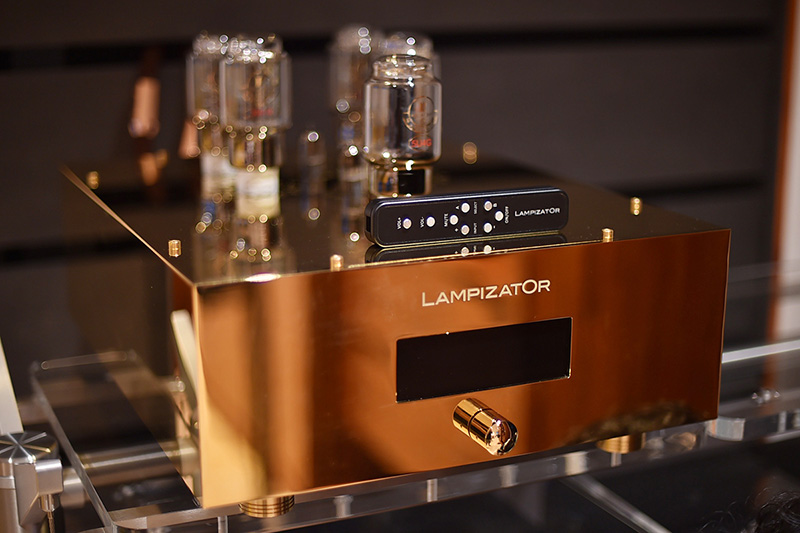

Lampizator 参加国际音响大展时,搬出来的 Pacific DAC 几乎都是「黄金版」,笙凯送来的版本也是如此,这个机箱得来不易,加工手续繁复。机箱材料是黄铜,经过手工反复打磨至镜面般光滑,然后镀镍,并在镀镍层上镀 24K 金,展现 Pacific DAC 贵气的黄金光泽。搭配的真空管是捷克 KR Audio 的 300B 与 5U4G,而且是特别版 Riccardo Kron Anniversary,原厂说这套真空管保留了 300B 甜美的音色,但具备 242 管的动态表现。

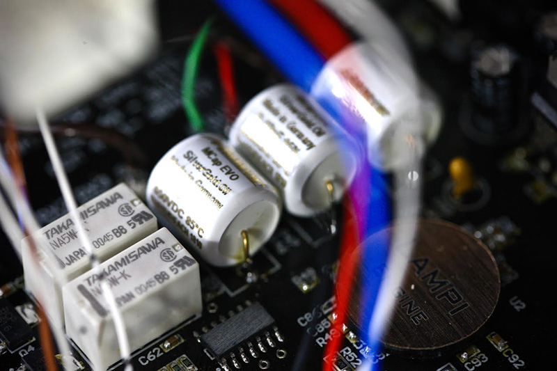

所有的音乐讯号路径都使用最高质量电容,像 S/PDIF、AES/EBU 与光纤讯号都经过 Mundorf Gold Silver 电容。

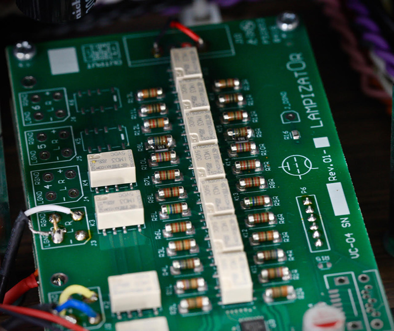

音量控制采用 4 组 quad-mono 电阻阶梯式音控,可精确控制音量,并具备极高的稳定度与耐用度,并且避免可变电阻的转动噪讯。

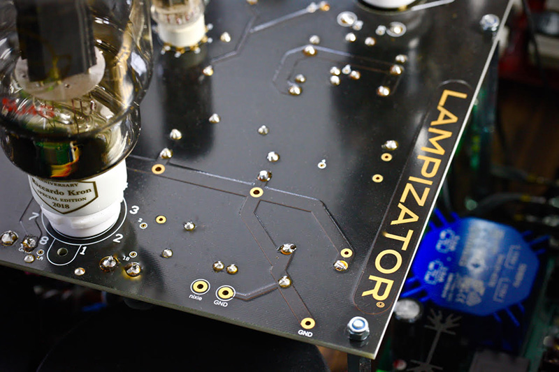

Pacific DAC 的 PCB 板厚度加倍,铜箔厚度增加四倍,外加镀金,所有接点都如此处理,包括接地也是,原厂说这是他们在欧洲买得到最好的 PCB 板了。

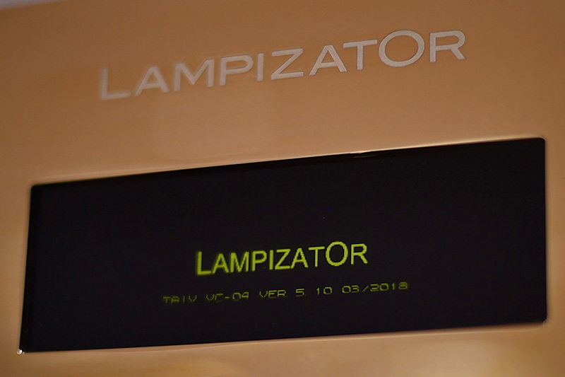

小林安装好的隔天,我就开始听 Pacific DAC,因为式真空管机,早上到公司后,先把机器打开热机,Pacific DAC 开机时会听到一连串的喀哒声,那是机器正常的的开机流程,面板上显示 0 dB,代表最大音量输出,这个屏幕虽然是单色显示,但文字非常清晰漂亮,分辨率很高,竟然是 OLED 屏幕,这也是 Lampizator 首次使用 OLED。
