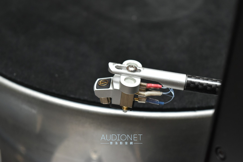

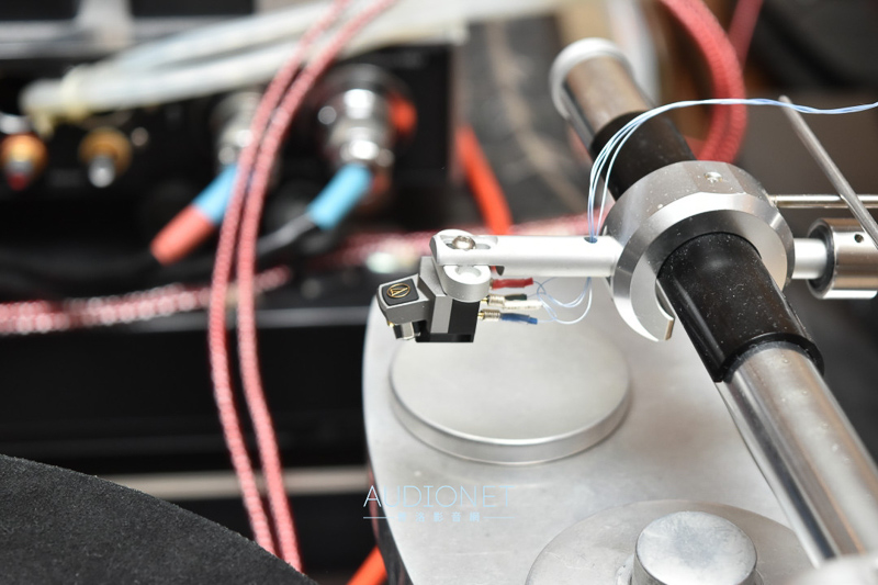

尤其这次新推出的AT-ART1000X,它承袭前旗舰所有优秀的设计,搭载「直接动力系统」,也就是在唱针针尖上安装了微小的空芯线圈,内中采用非磁性材料作为线圈核心,可呈现出更好的暂态反应。且此代还将线圈做了改良,由直径20微米的PCOCC单结晶铜芯线缠绕成1.1mm x 0.6mm的矩形状,卷绕八圈,并使用仅有25μm的超薄特殊薄膜进行固定,并将其置于相距仅有0.5mm的超强力磁气回路之间,让空芯式唱头在3.5Ω的线圈阻抗下,可提供0.22mV的输出电压。
据原厂表示,全新的矩形线圈能提供更大的磁通量变化,从数据上看来它也提高了输出电压,能使低频动态范围也增加。另外AT-ART1000X在物理结构上也做了改良,有别于前代唱头,它采用新型螺纹安装孔,可以少用一根螺丝,更轻易的将唱头安装在唱臂上,也借此大幅减轻唱头重量,理论上中高频的解析度也比前代更好。

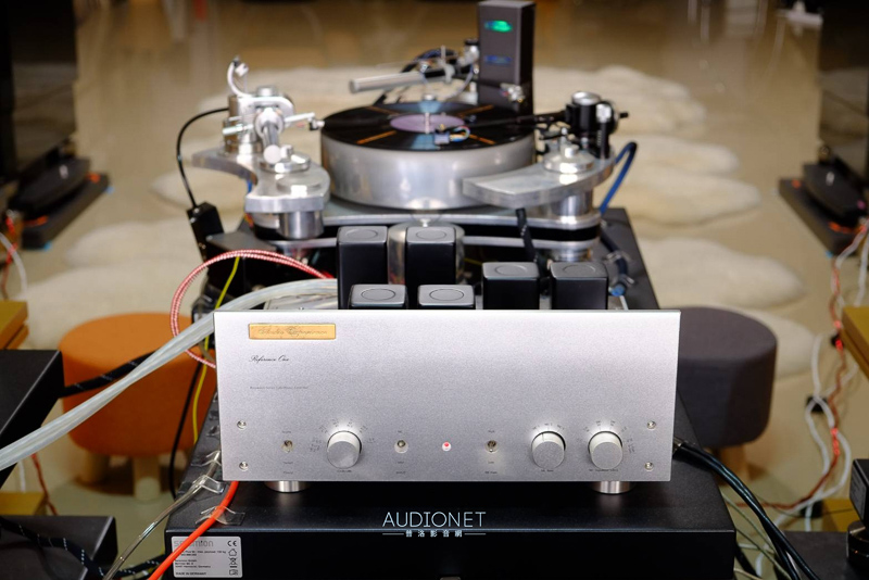

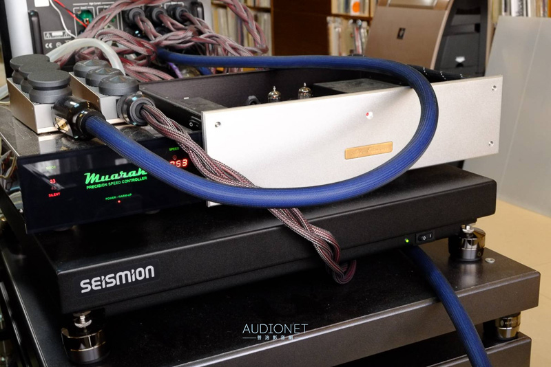

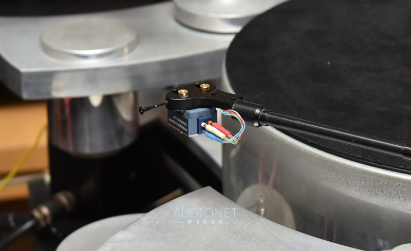

当天来到宋医师的音响室,他所用的黑胶讯源相当顶级,主角是德国JR Transrotor Apollon TMD顶级唱盘,唱盘下方采用Seismion Reactio的主动式避振台,防止外部振动影响敏感的盘身。接着唱盘上面安装了三支唱臂,分别搭载三颗铁三角的唱头,它们是新旗舰AT-ART1000X、前旗舰AT-ART1000,以及AT-33 MONO单声道唱头,并且还特地改用尼龙螺丝锁定唱头,目的也是为了减轻重量,让讯号的读取更灵敏。
让我特别好奇的是既然AT-ART1000X的设计做了许多改良,宋医师为何还是坚持使用7年前推出的AT-ART1000呢?询问之下才知道,经过宋医师跟张老板两人长时间试听下来,最终对这两颗唱头达成共识,新款AT-ART1000X在高、低频两端的延伸更好,频宽更开阔。而旧款AT-ART1000虽然高频听起来较柔和内敛,但声音更醇厚饱满,具备新唱头无可取代的特质。可见两颗唱头其实并无高下之分,纯粹只是风格不同,所以宋医师倾向继续使用原本的AT-ART1000唱头,甚至也把它当做日后的主力唱头之一。

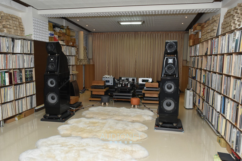

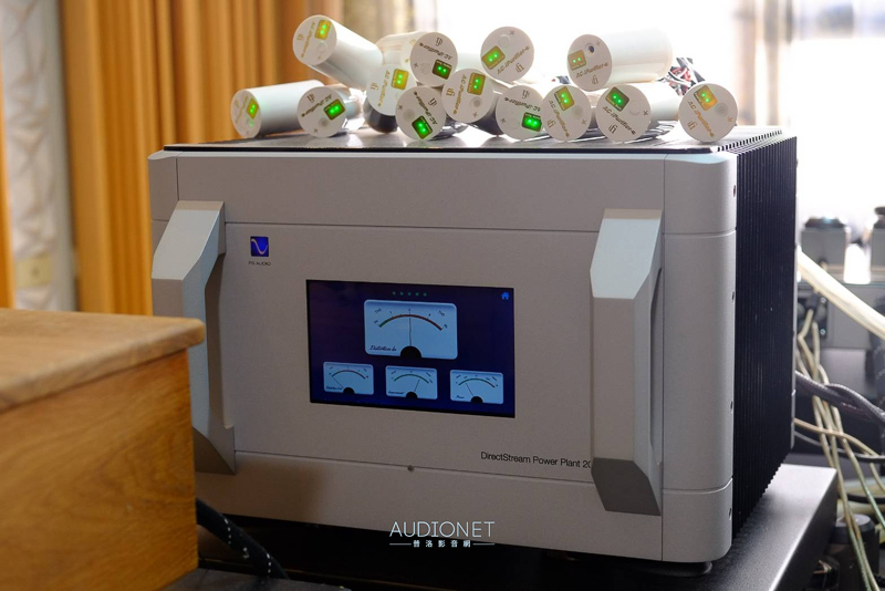

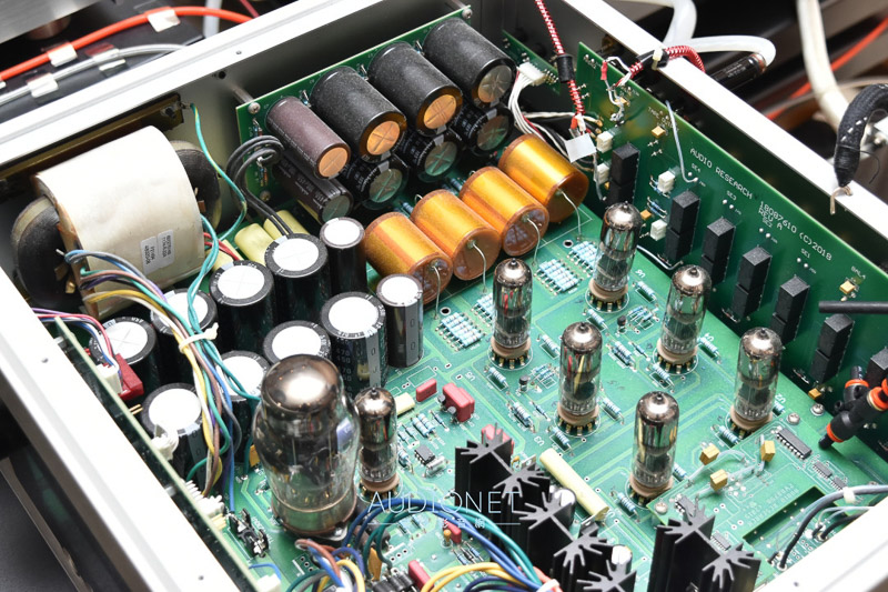

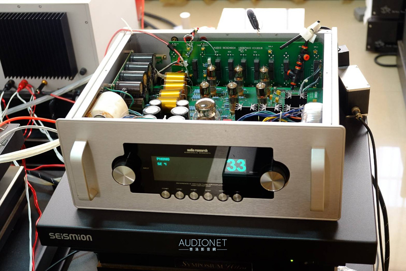

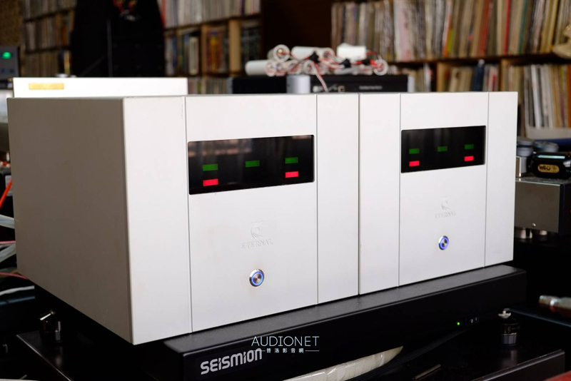

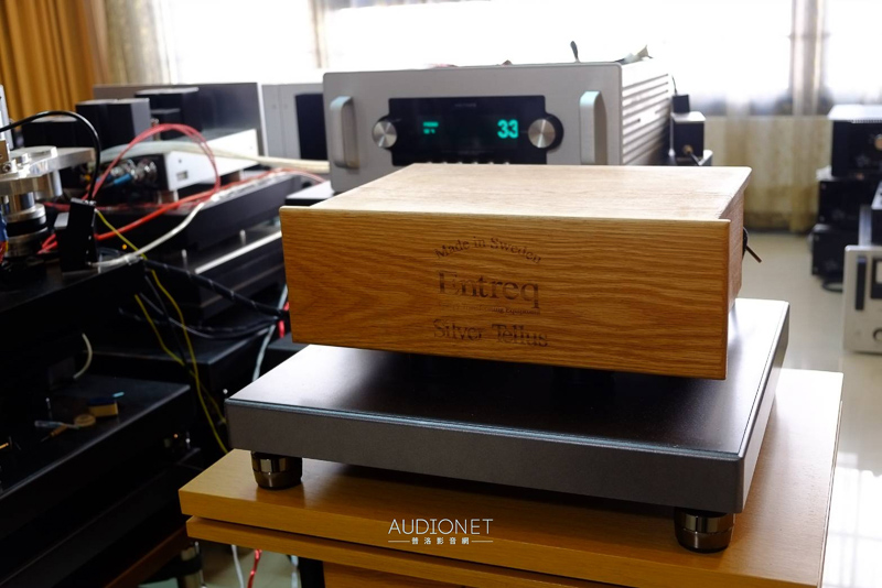

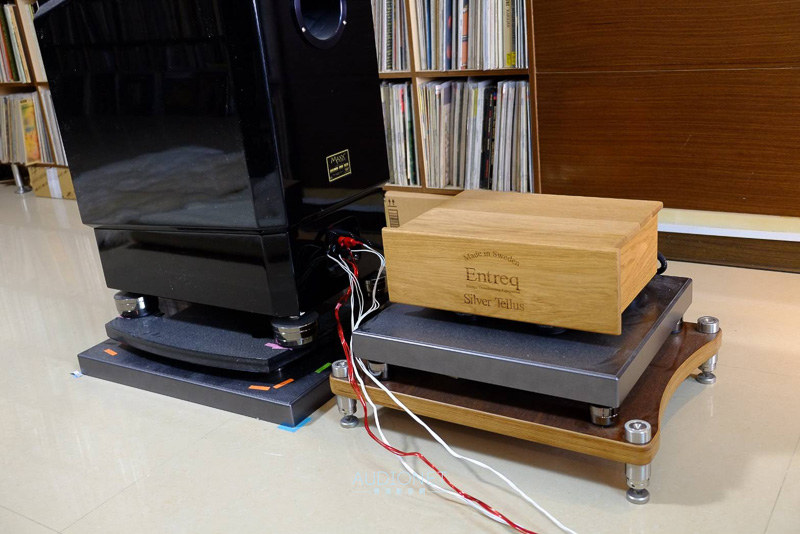

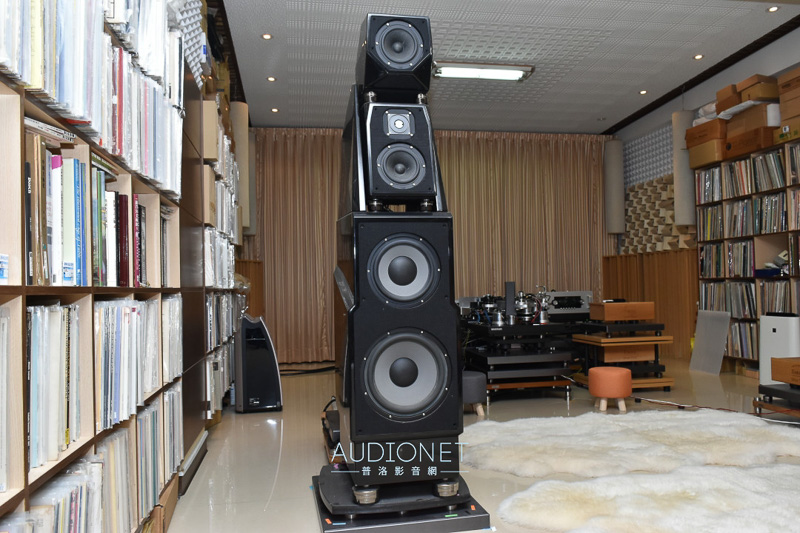

除了选用铁三角的旗舰唱头,从宋医师的唱放用的是YS Audio Reference One MK III,搭配Audio Research R6 SE真空管前级,而后再搭配竣象张老板制作的单声道后级驱动体积庞大的Wilson Audio MAXX 3喇叭,全套系统再采用PS Audio P20电源再生器供电,以及6台Entreq Silver Tellus接地盒用于消除杂讯。
不仅器材用得很顶级,从这套音响配置中也能感受到宋医师的热血音响魂!因为他几乎所有器材都做了改装,像是喇叭就换了高音单体、机内配线、跳线,以及喇叭端子。喇叭底部也采用Isoacoustics的抑振脚垫取代原厂的金属角锥。再来,连接器材所用的线材大部分都没有经过端子,而是打开顶盖,直接将裸线焊接在电路板上,这么做不仅缩短传输路径,也减少端子对讯号的耗损,呈现更直接无染的声音特质。甚至音响系统四周还采用全时臭氧处理,消除不必要的静电和真空管的麦克风效应,每个环节都非常讲究,也遵循正统的音响思维。
音场定位立体、动态收放自如

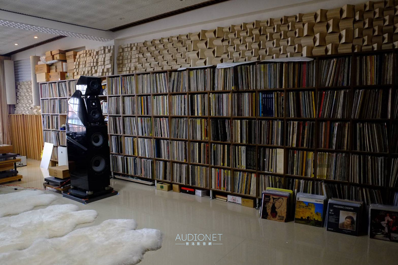

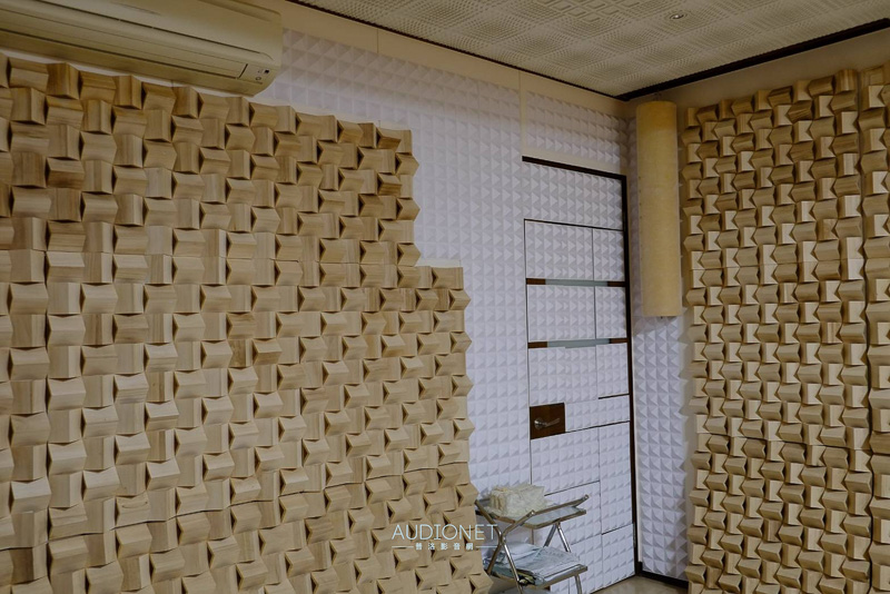

宋医师除了顶级的音响系统外,更让人称羡的是它的音响空间,当天来到他的音响室我简直惊呆了!那是一个约20坪的超大空间,呈现标准的鞋盒状,全都奉献给了音响系统。房间的六个面也做了完善的声学处理,除了采用大量二次余数扩散材料,甚至连天花板都设计成斜面的结构,目的当然是减少空间中的平行面,降低驻波的干扰。而空间中最吸睛的声学处理,当属喇叭两侧的墙上放满了宋医师多年来精心挑选的黑胶收藏,总数高达一万三千多张,简直是每个音响迷梦想中的天堂!
