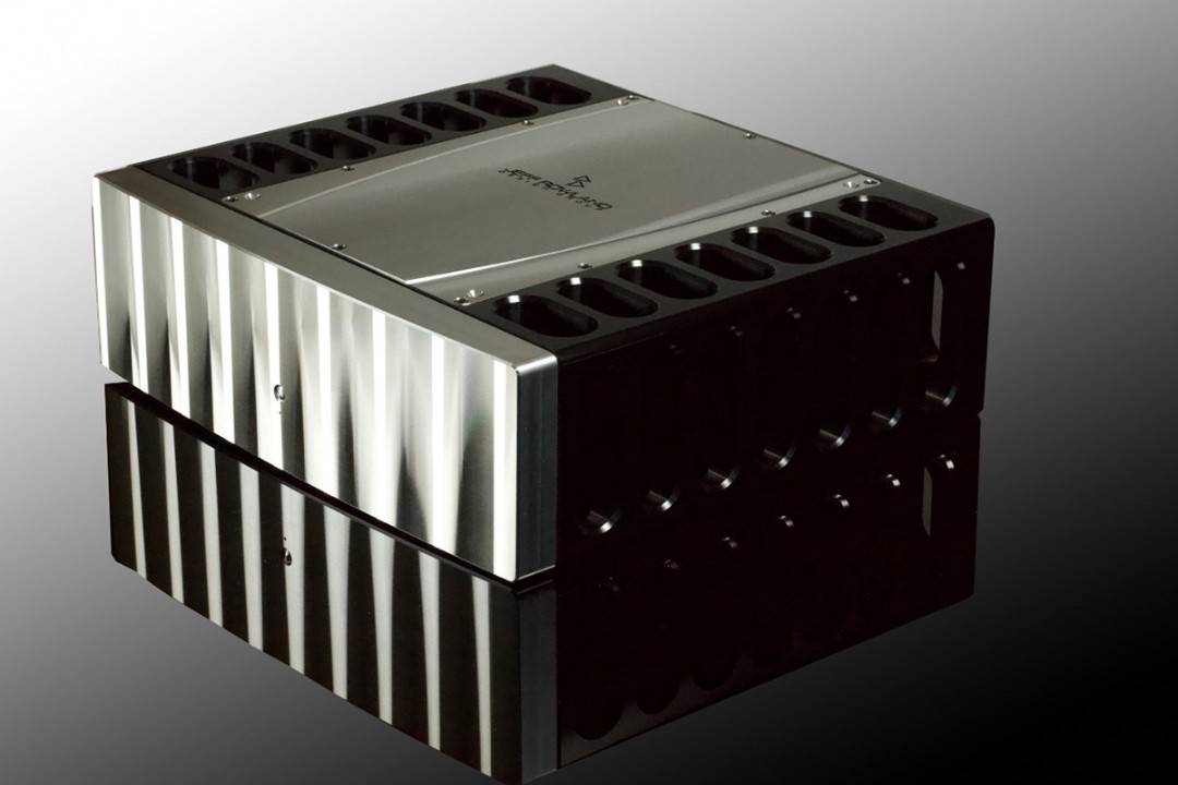

问题问对了,Jeff 的话匣子就打开了!他说 735 是 725 的后续机种,外观设计上延续 Jeff Rowland 既有的风格,机箱面板有厚实的铝合金,机壳则是黑色铝合金阳极处理,外表变化不大,Jeff 说既然 Jeff Rowland 的工业设计多年来广受好评,没有必要改变既有的胜利方程式,所以 735 的外观变化不大,改变的都是内部线路。
Jeff 表示,原本的 725 单声道后级在 2018 年停产,原因是订购的零件用完了,他必须决定停产或改款,而那时候正在设计唱头放大 Conductor,采用全新设计的输入变压器,声音很棒,于是 Jeff 心想,假如新的变压器放能应付 MC 唱头数百倍的微小讯号放大,同时维持极低的噪讯,那么放在放大倍率没那么高的高电平前级或后级,应该也很棒,于是 Jeff 动手重新设计 725 的线路,加上了新的变压器,并且针对细节改进,成果就是 735 单声道后级了。
与瑞典 Lundahl 合作设计专用变压器
看来这个新的变压器很重要!Jeff 说,新的输入变压器是向瑞典 Lundahl 订做的特殊规格,采用钴基非晶磁芯(Cobalt-based amporphus core),取代之前 725 使用的镍铁片积层铁芯(mu-metal lamination core)。Jeff 表示,这个变压器是他试听过很多 Lundahl 变压器,还亲自与主事者 Per Lundahl 讨论,专门为 Jeff Rowland 设计的输入变压器,试听的结果有很明显的音质提升,让他下定决心改款。
Jeff 说音质提升是主观的听感,其实从测试数据上看,新的钴基非晶磁芯输入变压器,在低频段的谐波失真还比原本的变压器高,但是整体的音乐解析力、丰富性与音乐表达力都更好。至于低频段若干测量得到的谐波失真,Jeff 说设计扩大机的难题,在于高频段的谐波失真,人耳很容易听得到,而 735 可以延伸到 90 kHz,还维持极低的谐波失真,对于音响工程师来说,高频延伸的失真解决了,低频段些许谐波失真,很容易克服,Jeff 强调:「工程师天生的任务就是要解决问题!」
