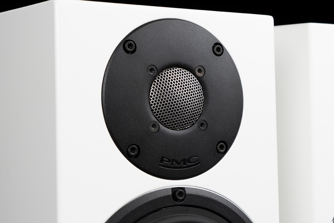

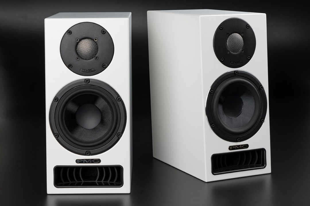

产品系列字尾加上「i」,是「improved」改良进化的意思,其实外观上变化不多,改变都在内部,变化最大的是高音单元,Twenty 与 Twenty5 都采用 27 mm SONOLEX 丝质软半球高音,而 Twenty5 21i 换上口径较小的 19 mm SONOLEX 高音,而且把悬边加大到 34 mm,而这项改变,是 Twenty5 21i 与 Fact Fenestria、Fact Signature 技术下放最直接的证据,Fact Fenestria 的高音单元是 19.5 mm,搭配 36 mm 宽悬边,Fact Signature 则是 19 mm,而 Twenty5 21i 的高音单元,很可能和 Fact Signature 一样,真是如此,就更显得 Twenty5 21i 超值了。
为什么要更换高音单元?这与音箱设计的预设目标有关,PMC 希望提升声音扩散性(dispersion),让聆听甜蜜点(sweet spot)更宽阔,所以把高阶 Fact 的高音单元下放,换成振膜口径较小,但是悬边更宽的新设计。如果说提升声音扩散性与聆听甜蜜点,听起来象是「音响术语」,那我讲得更白话一点:PMC 希望 Twenty5 21i 怎么摆都好听,也不一定要坐在皇帝位,随意在聆听空间走动到处都好听。
提升高频扩散性
此外,Twenty5 21i 的高音外面有一层超高硬度玻璃纤维材料的保护罩,上面有细小的孔洞,它不光是高音保护罩,而是具备提升声波扩散性地强化设计。凑近仔细看,表面成规则的六角形分布,有点像蜂巢的形状。这种设计数十年前 BBC 音箱就很常见,PMC 自家高阶音箱也有好几款使用,但是技术上的难题是表面开孔的形状,如何才能达到提升高频扩散的效果,与孔洞的形状、大小与密度有关,而且要针对单元量身订做,这就是原厂的 Know-How 所在。

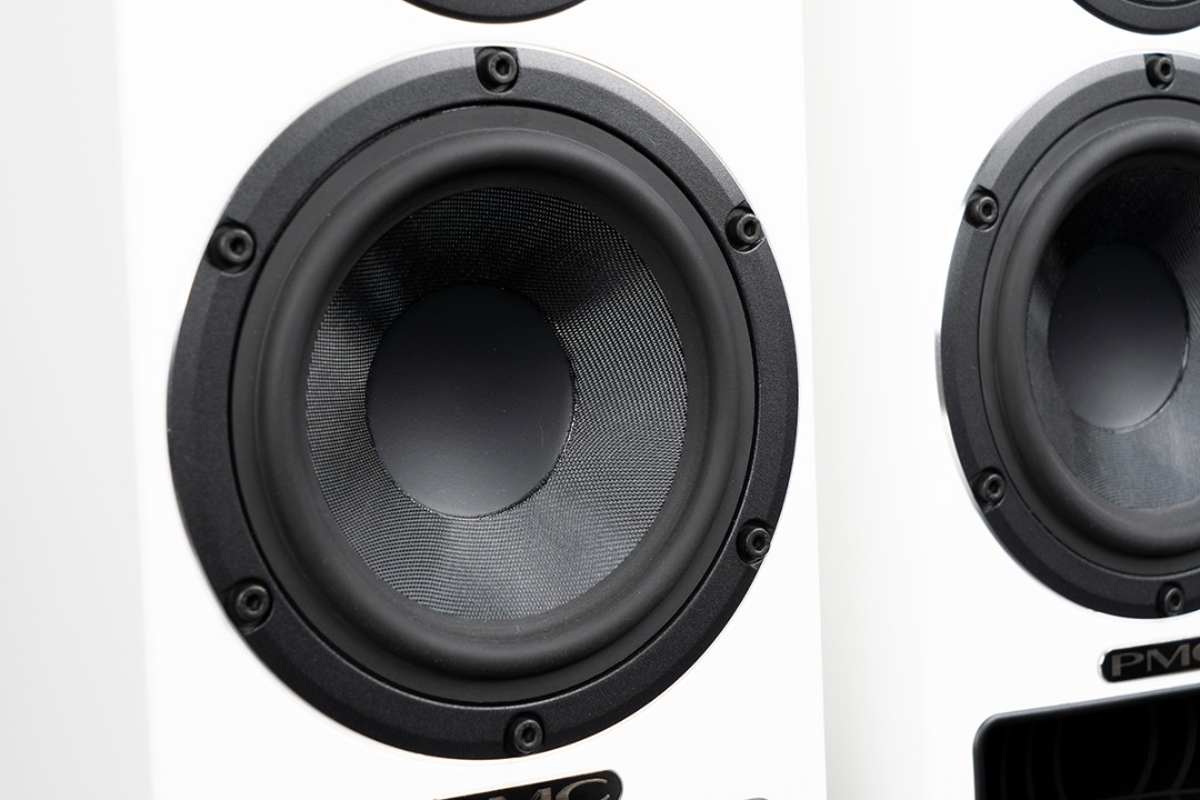

Twenty5 21i 的 140 mm 中低音单元,依然是 g-weave 振膜,采内凹式防尘盖设计,看起来与前一代 Twenty5 一样,设计工程师 Toby Ridley 的访谈资料中,并没有讲到低音单元的改变,只有讲高音换上新单元,所以很可能是沿用原本 Twenty5 的中低音单元。

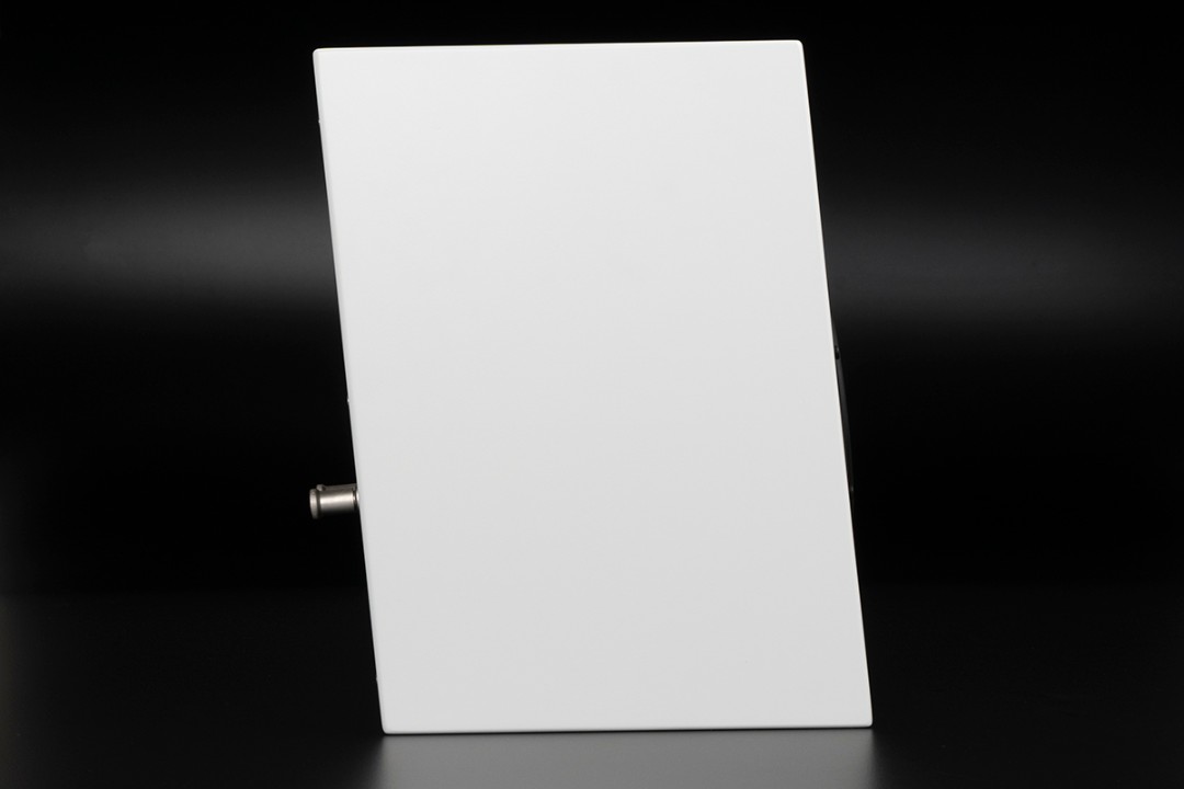

既然高音单元换了,分音器就要重新设计,PMC 的传统是偏好高阶分音,但 Twenty5 21i 的原厂规格只有标示分频点,设定在 1.7 kHz,并没有说明是几阶分音,但从分音器的尺寸来看,应该还是复杂的四阶分音,以高斜率达到精确的频率分割。Twenty5 21i 的分音器有多大?几乎就和 Twenty5 21i 的背板一样大,这个分音器锁定在音箱金属背板上,并将音箱端子直接固定在分音器上,达到讯号路径最短设计。
Twenty5 21i 设定 1.7 kHz 的分频点,比上一代 Twenty 5.21 要低,前两代都是 1.8 kHz,现在拉低一点,降到 1.7 kHz。看起来只有 100 Hz 的差异,不过却能让高音单元多负担一点中高频,中低音单元不需要拼命飙高音,让两个单元彼此的工作负担,都维持在各自最舒服的状态。

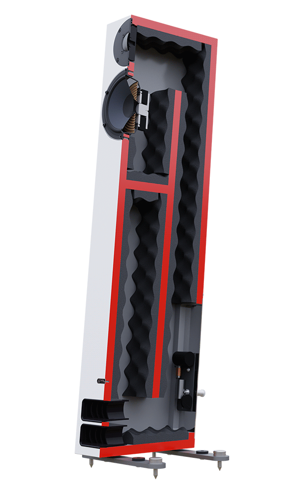

再来就要讲 Twenty5 21i 的音箱了,ATL 传输线音箱是 PMC 的核心技术,ATL 就是「Advanced Transmission Line」的缩写,应用的理论就是传输线音箱,但是 PMC 强调自家传输线音箱技术更先进、更成熟,所以称为 ATL,PMC 大大小小所有音箱,全部都采用 ATL 传输线音箱设计。
其实,在 80 年代时市场上有不少标榜传输线(transmission line)音箱的音箱品牌,但是不敌市场的筛选淘汰,只有 PMC 一支独秀,用自家 ATL 闯荡江湖将近三十年,这不是运气好,而是靠坚实的技术研发,因为传输线音箱的理论虽然很好,可是很难做,制作成本也比密闭式音箱或低音反射式音箱要高,假如没有卖出一定的音箱数量,公司很难维持长期经营,所以目前全系列音箱都采用传输线音箱设计,就只有 PMC 一家,其他品牌或许可以看到一两款音箱用传输线音箱,但并非核心技术,只有 PMC 专注在同一设计理论,花了将近三十年的时间把传输线音箱做得尽善尽美。
(图片取自PMC原厂)
仪器测量搭配人耳反覆聆听
什么是传输线音箱?就是在音箱内部设计传输线通道,增加低频的传输距离,因为低频的波长比较长,增加传输线的长度,就可以有效强化低频延伸。好,难题来了,传输线距离增加,虽然可以强化低频延伸与量感,但是速度跟不跟得上?要是低频慢了,听起来就是糊的,音乐怎么会好听?这就是技术难题了,要靠传输线强化低频延伸与量感,但又要兼顾速度,该怎么做?
抱歉,这是秘密,就连我去了 PMC 原厂三次也挖不出答案。我知道 PMC 的传输线音箱,内部使用特殊形状的吸音棉,而且厚薄不一,但是每一款 PMC 音箱内部的阻尼,配置全部不同,至于怎么设计,PMC 只告诉我说用仪器测试加上人耳聆听,反覆比对,哎呀,这有说等于没说,大家不都是这么做,我是想问PMC 有没有什么特殊的公式或配方,答案是没有,全部都要靠测量和试听,反覆进行,所以每一款音箱的研发时程,都很难量化,有时候快,有时候慢,这种仪器辅助、人耳聆听,反覆尝试错误的方法虽然耗时,但数十年来仪器测量依然无法取代人耳。

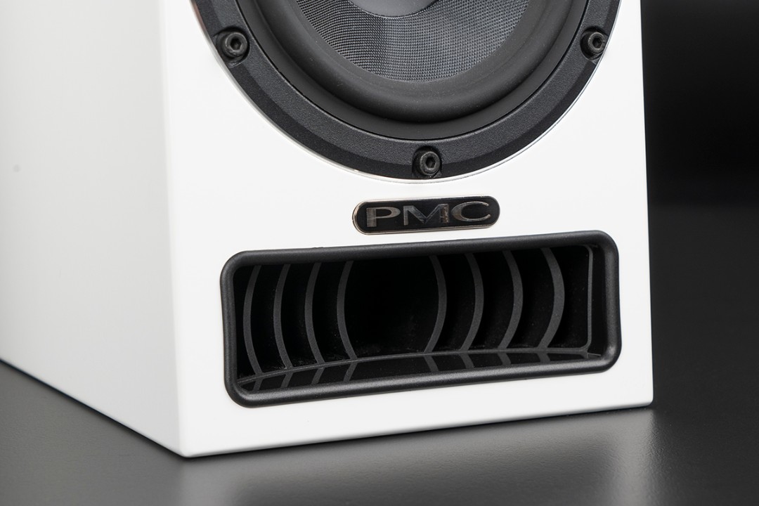

Twenty5 21i 的 ATL 传输线音箱,还加上了 Laminair 设计,就是音箱正面下方的出气口,装上了具备空气流体力学设计的格栅,其作用就象是跑车的尾翼或是扰流板,可以加速气流导通,让低频的反应速度更快、更干净,也更少气流噪讯。
Laminair 低频出口扰流板设计,对 PMC 来说并不是创举,第二代的 Twenty5 就已经用上了,到了第三代的 Twenty5 21i,优质的设计当然继续沿用。
