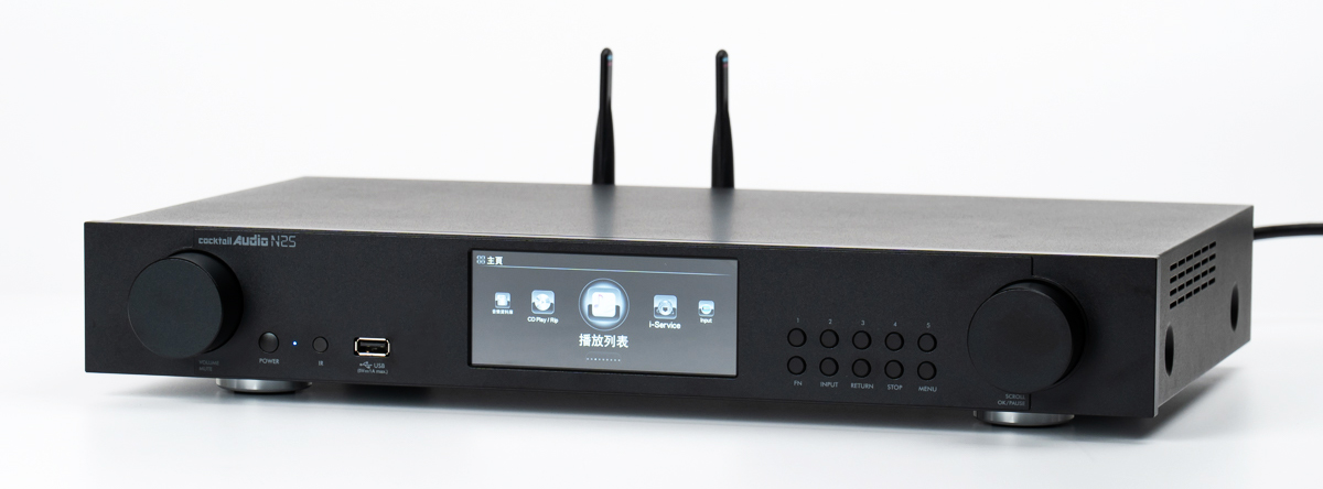

Cocktail N15D 蔡承融已经写过了,这次换我来玩 N25。外箱上成排的 logo,就在告诉你它有多行,Spotify、Tidal、Qobuz、Deezer、Napster、Amazon Music、HiRES Audio、Airable电台、Roon Ready…...它通通支援。不仅如此,它也支援几乎全规格的档案格式译码,支援最高 PCM 24bit/ 384kHz、DSD 256、DXD 24bit/ 352.8kHz,以及 MQA 译码。你可以透过网络线连接,也可以 WiFi 无线连接。在 UPnP/ DLNA 下,可以很快地在家中的区域网络中找到它的位置;此后,你的苹果装置会看到它被列在 AirPlay 的目的选单上,你也可以在蓝牙配对的列表找到它。不管你听音乐的习惯如何,Cocktail N25 都可以满足你的需求。

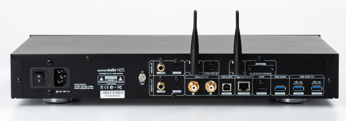

事实上,Cocktail N25 会的还不只这些。你多久没有听 FM 广播了?N25 内建了 FM 收音机的功能,而且还可以让你回味当年用手提音响,一面听广播一面把节目录进卡带的乐趣。不只 FM 广播可以录,网络广播也可以录,只要照着说明书按部就班做好设定,就能把广播节目录到外接硬盘里。N25 一共备有三组 USB Host 供你接硬盘,前面一组为 USB 2.0,背后还有 2 组 USB 3.0 端子可用。虽然内部没有空间可以装硬盘,外接硬盘还是很方便。而且,再告诉你一个小秘密,Cocktail 的机器,读取硬盘档案的速度之快,在同类产品中是名列前茅。有位南部经销商,一试之后,就决定进货销售了。

N25 本身也具有完整的 DAC 功能,先前蔡承融试听的 N15D 强调桌面使用以及耳扩用途,因此机身小,DAC 部分仅有 USB 输入,以因应连接计算机之用。但 N25 算是全尺寸的机型,功能丰富的多。它在 USB type B 输入以外,还备有同轴与光纤各一组数位输入,要拿来连接其他讯源,如数位机上盒、Apple TV、CD 转盘也没问题。此外,它还有一组 HDMI ARC 输入,让你可以连接电视,享有影音同步的播放。所以,如果你要求的是便利,诉求功能整合,Cocktail N25 足以当你家客厅的数位影音中枢。
ES9018K2M DAC 芯片、ARM Cortex A9 处理器
N25 内建的译码核心是 ESS ES9018K2M Sabre32 Reference DAC 这颗常见的芯片,运算平台的 CPU 则是 ARM Cortex A9 处理器。 其中,电源供应刻意将数位与模拟独立开来,避免数位噪声串入模拟线路,以维持声音的纯净度。一组 RCA 模拟输出,让你直接连扩大机。N25 也具备音量控制,前面板的左侧旋钮就是音控,因此,亦可直入后级,或者连接主动式音箱。

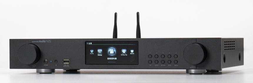

4.6 吋 LCD 显示屏,搭配旋钮按键操作
虽然有一些厂商认为串流播放器材不必有太大的荧幕,这样可以减少电气噪讯。没有荧幕,或荧幕太小,怎么控制?当然就是靠手机或平板这些行动装置。然而,为了操作更直觉,仍有些厂商坚持设计出大荧幕,让人可以直接看着机身的荧幕来操作。Cocktail 便属后者,旗下产品除 N15D,绝大多数都有荧幕,X50 Pro、X45 Pro、X35 等的荧幕足有 7 吋,比手机荧幕还宽广。N25 也有一个 4.6 吋的 TFT LCD 荧幕,分辨率为 800 x 320 像素,画质当然不比手机,但作为显示机器状态的信息,已是绰绰有余。
Cocktail 追求的,就是你最丰富多样的功能,并且给你最直接简单的界面。你可以用手机、平板,透过 App 来控制(iOS 和 Android 均可免费下载 Novatron 出品的 Music X Neo App),也可以直接在机器上,透过实体按键、旋钮来操作。面板右侧的三相旋钮—左右转动、然后按压—操作选单很直觉。不过,我仍要提醒你,把 N25 买回家,真要花点时间好好玩一玩,功能太多了,可设定的项目太多了,原厂的说明书就多达 109 页。好在内容图文并陈,不难理解。在同价位带,论起功能的全面性和多样性,Cocktail 认第二,大概没什么人能认第一。

如果想要让声音密度更好一点,更凝聚一点,低音更扎实一点,动态更分明一点,Cocktail N25 还有数位输出可供利用,除了 USB type A 以外,还有同轴和光纤各一组 S/PDIF 输出。你若有更高级的或你喜欢的DAC,可以透过外接 DAC 来提升整体声音表现。我把 N25 接上 Audiobyte Black Dragon,这就显出了 Black Dragon 的声音特色,原本透过 N25 模拟输出那种比较清爽的、细节繁多的声底就转了样。如果你买了 N25,大可以把它当作是独立完整的讯源使用,将来要是添购了喜欢的 DAC,不妨把它当数位串流转盘来使用。
