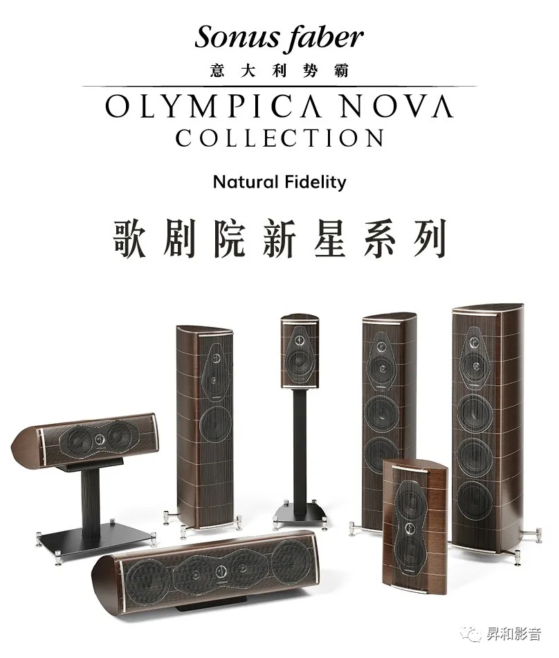

接下来是Olympica Nova《歌剧院新星系列》,这个系列的成员最多,有七种之多,最大的就是Olympica Nova V歌剧院新星五号,再来是Olympica Nova III歌剧院新星三号、Olympica Nova II歌剧院新星二号、Olympica Nova I歌剧院新星一号,这中间缺了IV四号,应该是避开老中国忌讳的「四」。除此之外还有Olympica Nova CII歌剧院新星中置二号、Olympica Nova CI歌剧院新星中置一号与Olympica Nova W歌剧院新星多声道,前二者是中声道,Olympica Nova W歌剧院新星多声道则是挂墙式环绕声道。您看,又是可以搭配一套多声道系统。

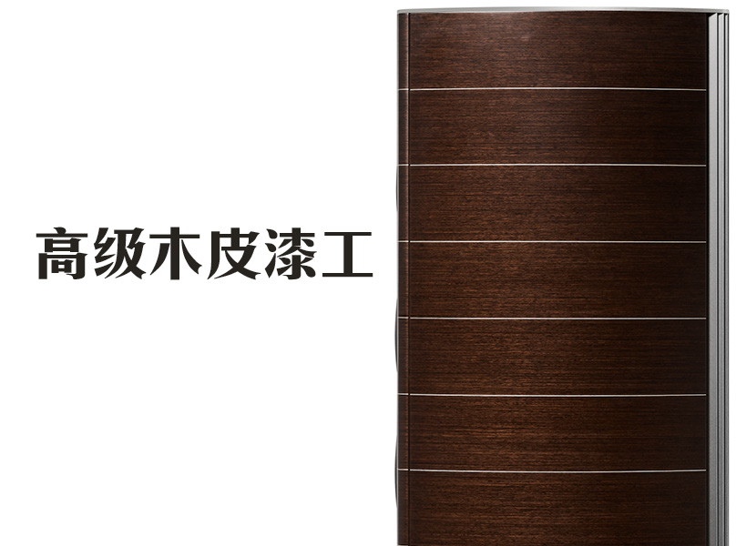

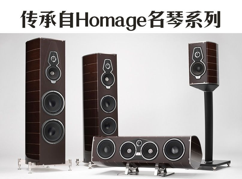

如果以外观做工的细致程度来比较,Olympica Nova《歌剧院新星系列》是接近Homage Tradition《名琴传承系列》的,二者木皮漆工都很高级,二者木皮之间都有镶木条,二者的背后龙骨处有非典型低音反射孔,不同的是Homage Tradition《名琴传承系列》的顶板是金属的,而Olympica Nova《歌剧院新星系列》顶板是木头的。此外,使用的单元也不同,箱体大小重量也不同。就拿这二个系列的最贵音箱相比,Amati Tradition大名琴传承落地式音箱体积1,176x411x512mm,净重61公斤,而Olympica Nova V歌剧院新星五号体积1,174x424x529.8mm,箱体比Amati Tradition大名琴传承落地式音箱还大,但重量只有44公斤。二者乍看之下好像差不多,事实上差很多,所以二者的价差是有道理的。

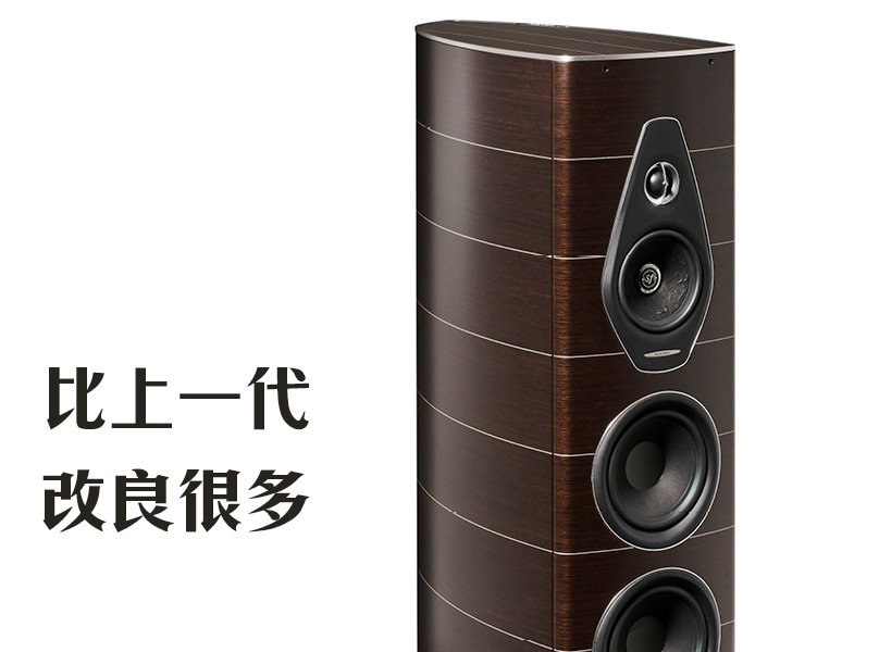

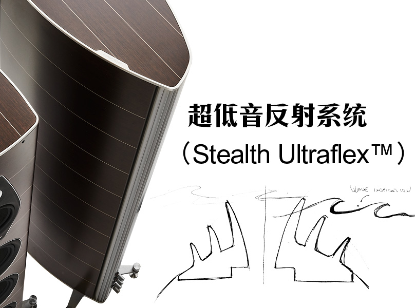

Olympica《歌剧院系列》与Olympica Nova《歌剧院新星系列》乍看好像差不多,细看就知道差很多。首先Olympica歌剧院的正面与顶上是以皮革蒙住的,背后那根龙骨所在也是用皮蒙住,而且龙骨所在的「非典型低音反射孔」超低音反射系统(Stealth Ultraflex™)外观完全不同,Olympica歌剧院是金属网罩,而Olympica Nova歌剧院新星除了高音、中音单元那块独立区还以皮革蒙住之外,其他地方已经不使用蒙皮,非典型低音反射孔的出口也改为一体式金属栅条,漂亮很多。事实上,Olympica Nova歌剧院新星的非典型低音反射孔(也就是龙骨)是跟音箱顶板、底座合为一体,紧紧把整个音箱箍住,降低箱体的振动。

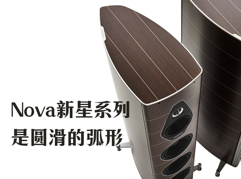

再来,Olympica歌剧院的正面上下都有削成斜角,但Olympica Nova《歌剧院新星》系列是圆滑的弧形。最后,二者的脚座做法类似,都以厚钢板制成,但细部做法不同,Olympica歌剧院的金属底座下方还有一小片木制箱体,钢板比较薄;而Olympica Nova歌剧院新星则把钢板底座加厚,就放在箱体最底部托住整个箱体,而且角锥也更强壮更漂亮,更容易调整高低。还有,Olympica歌剧院从侧面看是往后倾斜的。而Olympica Nova歌剧院新星从侧面看是站直的。

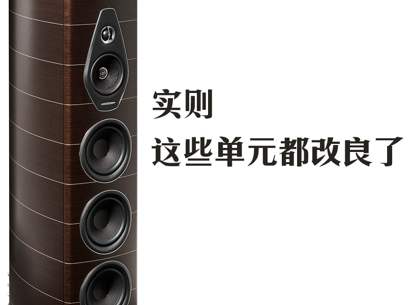

而在单元使用上,从外观看起来好像高、中、低音单元都一样,实则这些单元都改良了,连分音器也是如此。所以,Olympica歌剧院与Olympica Nova歌剧院新星无论在箱体设计或使用单元都是不同的,并非改个型号旧酒新瓶。事实上应该这样说:Olympica Nova歌剧院新星的箱体做法与单元其实是移植自Homage Tradition《名琴传承系列》。

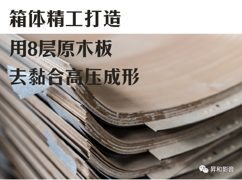

其实,Olympica Nova《歌剧院新星系列》有一处很花钱,那就是箱体,您知道这个系列箱体的面板与顶板都是整块实木做成的吗?顶板的做法更是复杂,那块实木(雷藤木)是放在一个鑄出来的铝合金框架上,仔细看您会发现手工真的细致。不仅如此,那如里拉琴造型的左右弧形侧板并非用夹板去做,而是用8层薄薄的原木板去黏合高压成形,表面再贴漂亮的木皮(雷藤木皮),内部还有一层补强措施。更让我想不通的是,音箱箱体上面那些镶条是怎么镶进去的?如果您用手敲Olympica Nova歌剧院新星的箱体,就会发现声音更沉,显示箱体更为扎实。花了这么的精神打造出侧面线条优雅的箱体,不仅是为了好看,主要目的是要降低箱内单元背波所产生的驻波干扰。

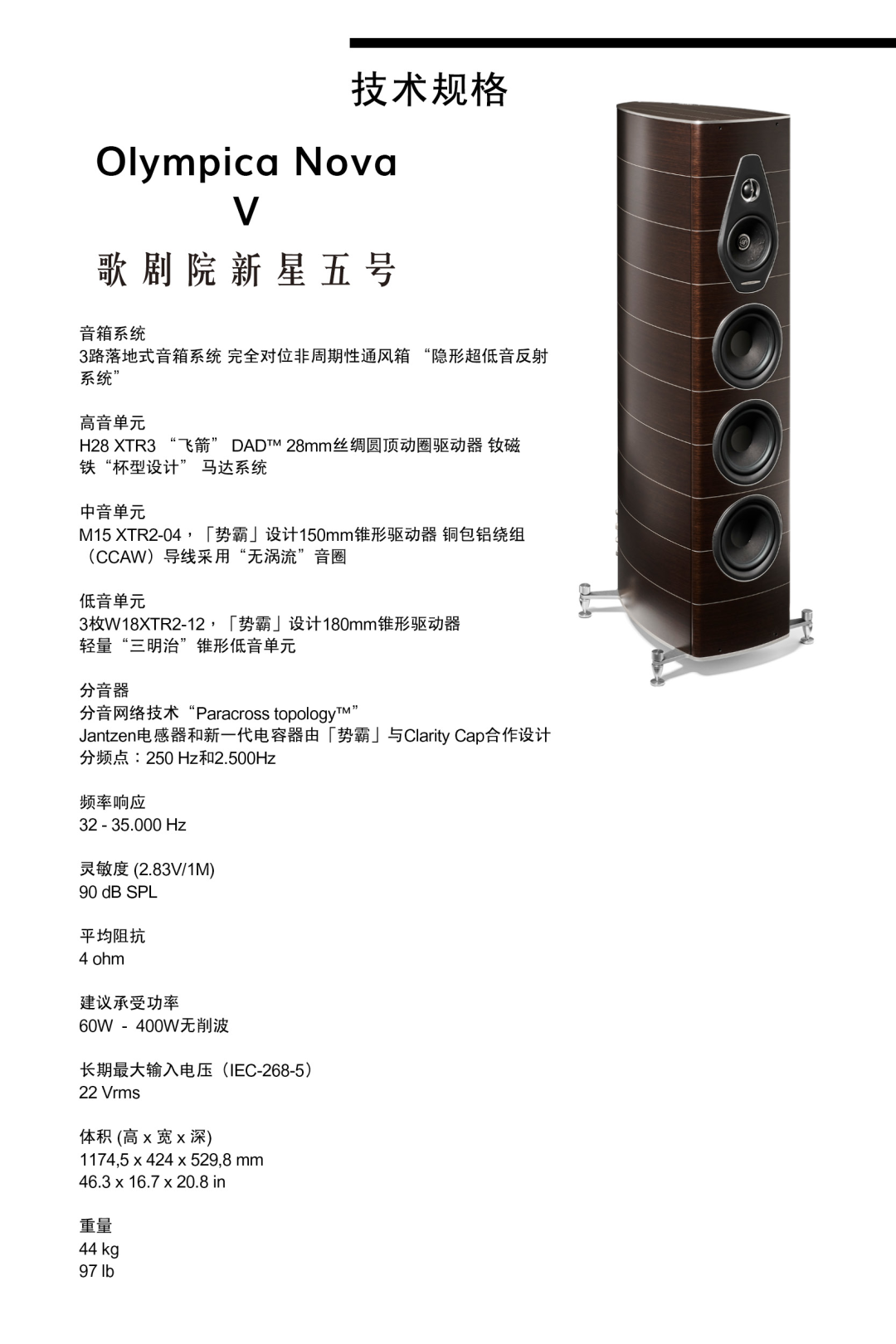

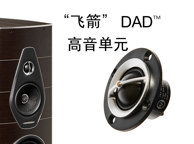

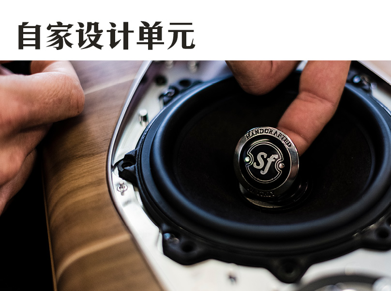

把Olympica Nova歌剧院新星与上一代Olympica歌剧院外观、箱体的差异表过之后,让我们来看看Olympica Nova V歌剧院新星五号所使用的单元。Olympica Nova V歌剧院新星五号用的高音单元还是他家所谓飞箭DAD(Damped Apex Dome)28mm高音单元,但是做法跟上一代完全不同。上一代那个箭头跟高音单元的金属面板是分开的,独立制造;而现在的飞箭DAD高音单元那个箭头、弧形跟面板是一块铝材削切出来的,最大的差别就在于抑制高音单元本身细微震动的能力。还有,上一代飞箭DAD高音单元是29mm,现在则是28mm。此外,您还要注意,这个飞箭DAD高音单元的箭头与弧形不是设计来看漂亮的,箭头后方有一块小小的吸音棉跟高音单元振膜微微接触,这也是煞费苦心的作法。所以,光是这个飞箭DAD高音单元就已经展现出「势霸」Sonus Faber的最大诚意。

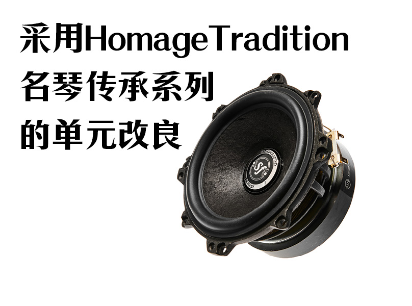

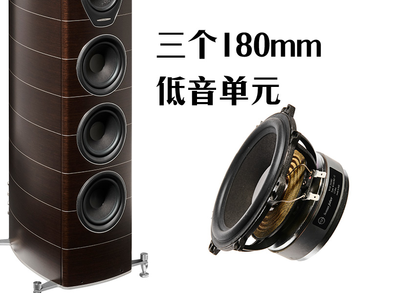

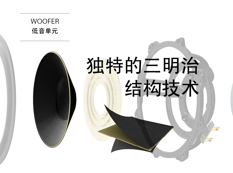

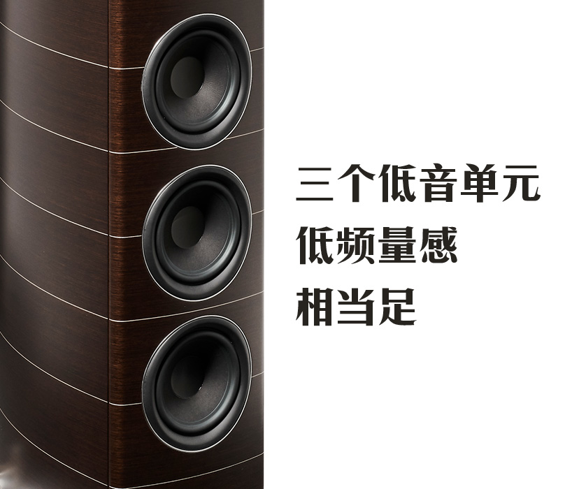

Olympica Nova V歌剧院新星五号所使用的150mm中音单元跟前一代一样,振膜采用纸浆、Kapok(木棉)与Kenaf(麻)纤维以及其他天然纤维自然风乾,不过其他部分则已经采用Homage Tradition名琴传承的单元改良。中音单元与低音单元的框架都是铝合金框架,音圈采用CCAW(Copper Clad AluminumWinding),中音单元振膜中央有相位锥,这个相位锥的作用是降低互调失真,提升动态范围。那三个180mm低音单元没有相位锥,振膜采用纤维纸浆与发泡材料的三明治结构,采用跟中音单元一样的纸浆为的是要求得一致的音色。而高音与中音单元刻意独立一个箱室,与底下那三个低音单元分开,就是要避免低音单元的振动影响到高、中音单元。
可以下沉32Hz

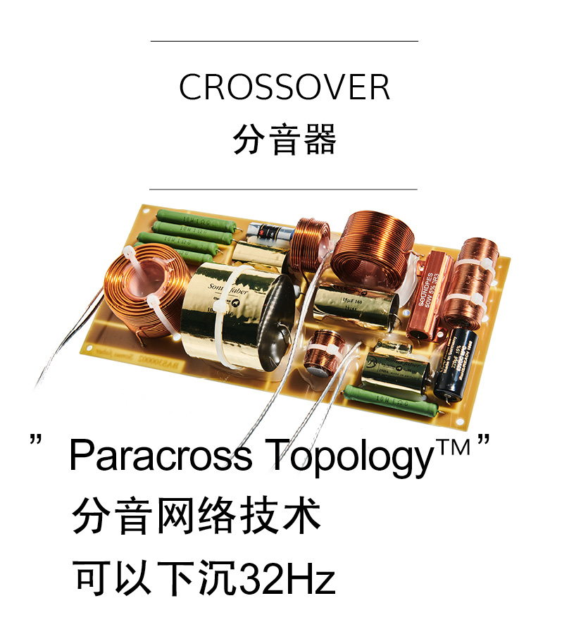

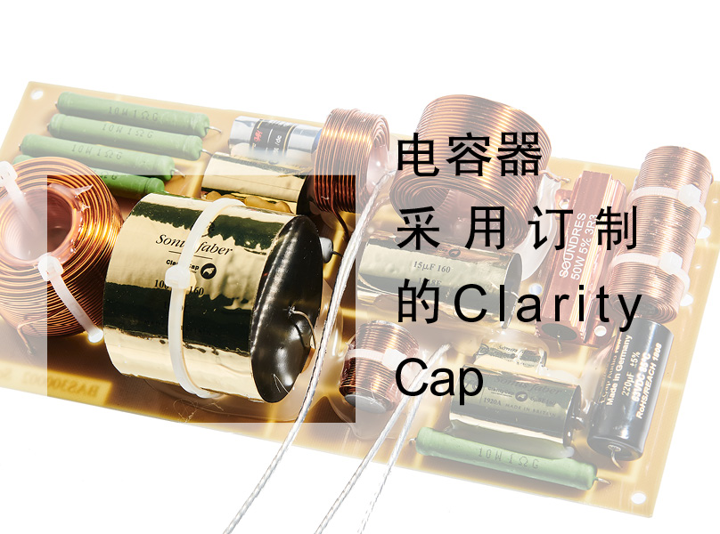

Olympica Nova V歌剧院新星五号的分音器采用他家所谓Paracross技术,让分音器受到RF的影响降低,提升瞬时反应,也降低了底噪,内部的电容器采用订制的Clarity Cap,分频点设在250Hz与2,500Hz处,这是很中庸没有争议的分频点。250Hz以下由那三个低音单元负责,250-2,500Hz之间的频域由中音单元负责,2,500Hz以上则交给高音单元。Olympica Nova V歌剧院新星五号的频宽标示32Hz-35,000Hz,灵敏度90dB(1m/2,83V),平均阻抗4欧姆。或许您不了解为何要标32Hz?而不是30Hz或35Hz等,其实这32Hz就是C1音阶的频率,再往下就是C0音阶16Hz,C1往上C2就是64Hz,C3就是128Hz,C4就是256Hz,以上类推。32Hz有何特别之处呢?我们在听圣桑第三号交响曲「管风琴」第二乐章一开始那低沉的管风琴就是C1 32Hz;我们听理查德斯特劳斯「查拉图斯特拉斯如是说」,一开始日出那段的管风琴与低音提琴的音阶也是C1 32Hz。「势霸」Sonus Faber想告诉我们,Olympica Nova V歌剧院新星五号是可以播放这二首曲子的音箱。您可能会问:有没有哪首曲子的音阶是低到16Hz的?可能有,但我没听过。

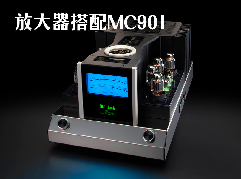

我认为以「麦景图」McIntosh MC901的600瓦晶体后级来搭配Olympica Nova V歌剧院新星五号最过瘾,因为它能够尽显Olympica Nova V歌剧院新星五号在低频方面的表现,包括圣桑第三号交响曲「管风琴」第二乐章的32Hz极低频,这也证明Olympica Nova V歌剧院新星五号的规格标示不是说假的。当然,因为我家的聆听空间是中性偏软调,所以搭配「麦景图」McIntosh相当好;如果是硬调空间,我也不建议如此搭配,因为此时声音听起来会太猛太凶悍,温柔美感不足。

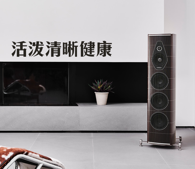

Olympica Nova V歌剧院新星五号的声音属于活泼清晰健康阳光高度解析的,这种声音特质跟早期的「势霸」Sonus Faber音箱是不同的,有些人可能会怀念以前「势霸」Sonus Faber的声音,说是比较有「音乐性」,其实这种说法是很含糊的,纯粹是个人想像的偏好。所谓「音乐性」不是应该要能够把音乐中该有的乐器演奏细节、各声部层次、优美的音质、正确的音色、美好的和声等完整呈现吗?如果Olympica Nova V歌剧院新星五号能够完整呈现上述的声音,为何听起来比较清晰、高度解析就不是音乐性呢?有些人所谓的音乐性只是自己觉得声音不会刺耳、听起来没有压迫感,这样就是音乐性,这样的声音可能就像不够优秀的指挥,营造出来的声音只可以用「浑」字来解释,听不到内声部的层次,也没有乐器该有的和声优美音色。
请不要以为「活泼清晰健康阳光高度解析」听起来就是会吵杂、会刺耳、不耐久听。刚好相反,这样的声音特质听起各种音乐都具有很好的音乐活生感,乐器的弹性、旋律的跃动、快速的瞬时反应、强大的动态对比都可以展现,而且还能保持该有的高、中、低频段平衡性。请不要忘了我在前面说过,Olympica Nova V歌剧院新星五号因为拥有三个180mm低音单元,低频量感相当足,搭配有些扩大机我甚至觉得低频量感还太多了。幸好「麦景图」McIntosh MC901能够把这些低频紧紧抓住,凝聚成一团,有重量,有实体感。这种扎实的低频表现在听老虎鱼的录音时最容易呈现,低频虽然丰厚,但还能保有弹性活力,而不是软软松散,好像老车爬坡,有气无力。

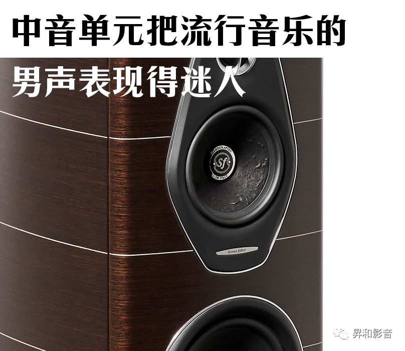

而在男声方面,老虎鱼唱片里那些歌手的嗓音听起来很多是带有浓厚磁性的、粗犷的、音像庞大的、宽松的,Olympica Nova V歌剧院新星五号那个150mm中音单元把流行音乐的男声表现得迷人。俗话说中频如果不好,音响就是黑白的,Olympica Nova V歌剧院新星五号的男声表现实在没什么好挑剔的,饱满、宽松、声带细节听得到。如果是歌剧男高音呢?我听Rolando Villazon所唱的那张「Mozartissimo」,Olympica Nova V歌剧院新星五号展现的是温柔又细致的男高音,嗓音一点粗砾都没有,好像在摸天鹅绒那般柔细。而且,即使唱到高潮,强烈的嗓音也不会让那个中音单元声音变粗,显然这个150mm中音单元够强壮。
