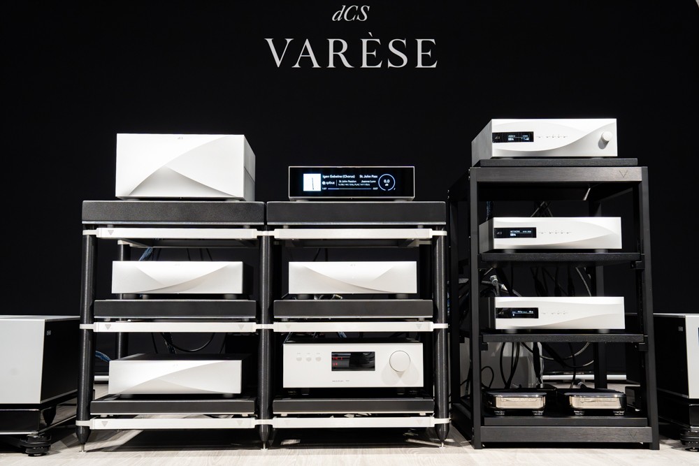

全新 Differential Ring DAC
首先,在数字译码部分,Varèse 采用全新 Differential Ring DAC,以差动模式运算。Raveen 表示,原本的立体声 Ring DAC 拥有 96 个电流源(current source)组件,左、右声道各有 48 个,而 Varèse 采用的 Differential Ring DAC,等于将电流源组件加倍。
数学很好算,每一个声道要用两个 Ring DAC ,原本 48+48 给左、右声道,变成 Differential Ring DAC,Mono 单一声道就变成 96 个电流源组件。
独家 ACTUS 整合软硬件
但是要执行单声道 DAC 译码,立刻会遇到左右声道同步的问题,万一单声道解碼有时间差,会严重劣化所以 dCS 独家研发新的同步协议,称为 ACTUS,这是 Audio Control Timing Unified System 的缩写,代表传输音讯、控制、时间校正,以 ACTUS 整合。
Raveen 表示,ACTUS 意指硬件与软件的整合,专用的 ACTUS 传输线,可以同时传送数字讯号、时间校正与系统控制,透过 Varèse Core 内部的硬件与软件,完成所有 DSP 相关运算。
ACTUS 传输线结构相当复杂,对应 12 Pin LEMO 端子,代表 ACTUS 里面总共有 6 对传输线,其中两对是 44.1 kHz 与 48 kHz 时钟校正(给专利 Tomix 使用),剩下的 4 对线(8 条)则可执行超高带宽数字讯号传输。

庞大的五件式数字讯源系统
代理商杰富现场展示的 Varèse,总共是五件式组合,配置大尺寸彩色触控屏幕的机器是用户接口(User Interface),较大的机箱是 Core,连接左右声道独立的 Mono DAC,并且透过 Master Clock 做时间校正。
这五台机器之间,只需要 4 条 ACTUS 专用线材,将用户接口、左、右声道 Mono DAC 与 Master Clock,连接到 Core 即可,不像过去的 dCS 多件式数字系统,连接校正时钟需要 BNC 数字线,24/192 需要双 AES/EBU,还曾用过 Firewire,数字线的数量与规格相对复杂。
Raveen 解释,在 Core 上面连接的四条 ACTUS 专用线,只有 Master Clock 必须连接在指定端子,其他从 Mono DAC 与 UI 接过去的 ACTUS,不需指定位置,把 ACTUS 线任意接上去,Core 会辨认每一部机器,因为 ACTUS 是双向沟通的协议,安装设定相当简单。
