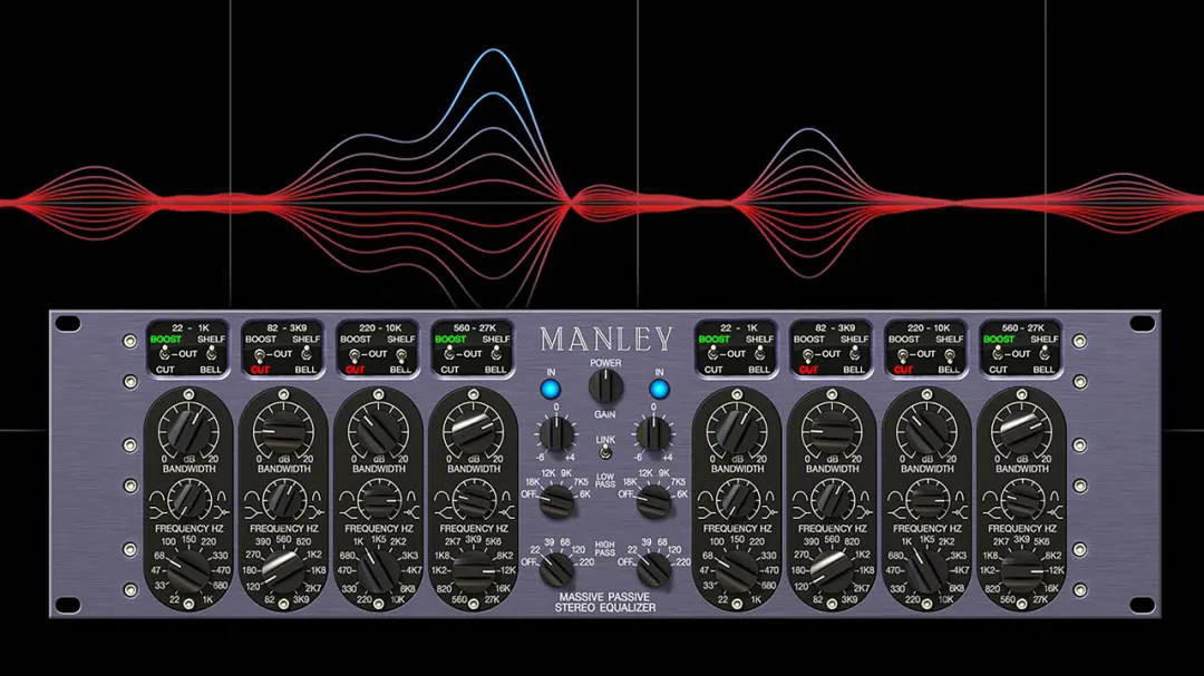

看似很复杂的Manley Massive Passive电子管均衡器,搞懂了就能创造千变万化的声音
Cello Palette调色盘早就停产了,如果去找二手货,还不如选择全新的Manley Massive Passive电子管均衡器!由于长期受到被污名化的观念影响,大部分发烧友都没有正视参数均衡器与数字空间校正所带来的巨大正面效果,而只纠结于微小的负面缺点,实际上均衡器在录音室是必要工具,我们听到的所有唱片几乎都经过均衡器修正。历史上第一部被认可的均衡器应该是美国Pultec经典的EQP-1A和母带版本的EQM-1A,由二位曾在RCA工作的工程师联手设计。接着电子工程师兼音乐制作人George Massenburg在1982年发布了GML 8200,成为参数均衡器的鼻祖,包括后来的GML 8900动态控制器、GML 8300无变压器麦克风前级等,长达20多年的时间中一直都是行业最高参考标准。到了1998年,Manley Massive Passive推出,再次为行业树立新标竿,有人称它为被动式均衡器的经典,前述的Cello Palette调色盘反倒在发烧友之间流传的多,录音室用的很少(价格太高了)。

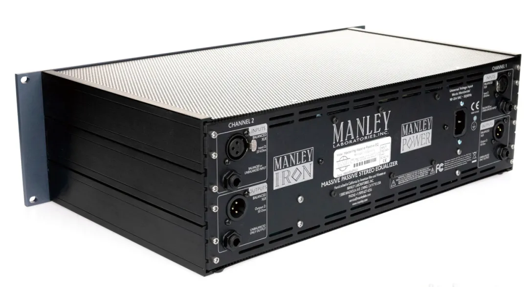

这部机器对RCA插头不太友好,需要经过一个转接插头

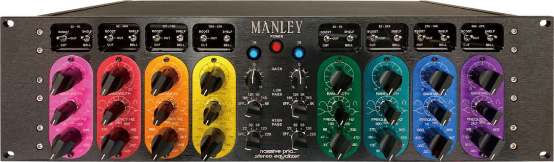

每个声道分成4个频段,每个频段还有几个频率可调,同时能进行频宽(Q值)、搁架式和钟式工作模式切换
Variable Mu压限器复刻了经典‌Fairchild 670技术路线,使用5670双三极管与定制变压器,通过动态调整电子管偏压实现平滑压缩,保留全电子管音色与变压器耦合的模拟质感,长期以来都是母带工程师的“黄金标准”设备。Manley VOXBOX通道条是全电子管多功能信号处理器,专为人声与乐器录音设计,集话放、ELOP低压缩技术、33段‌Pultec被动式均衡与限制功能于一体。与VOXBOX同属录音领域长青树的Massive Passive均衡器,也在2020年推出Rainbow彩虹纪念版;2023年又推出XXV 25周年纪念版(深蓝色面板,加上由Eve Anna 制作的‌Micro Massive配件),可见得以‌被动滤波网络+电子管放大为核心架构,被誉为“均衡器中的劳斯莱斯”的均衡器有多受欢迎。

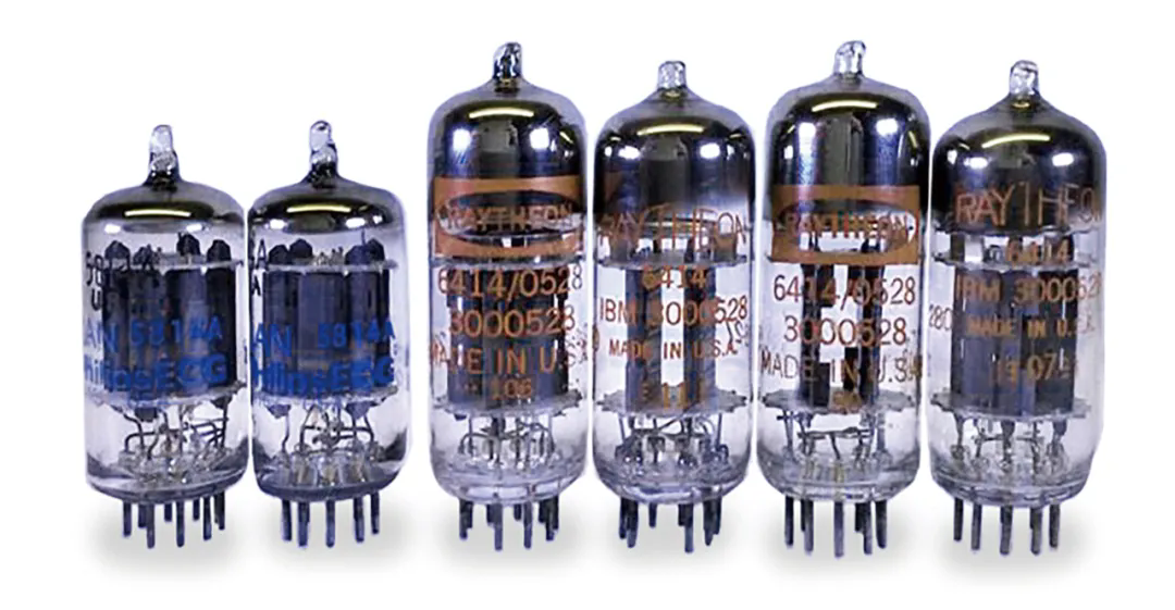

原厂配对的电子管好用不贵
如何做到的?我分析大概有几个原因:
①采用无源滤波设计,没有不必要的复杂电路,它具备Pultec之类均衡器共同风格的同时还有着充沛的动态余量。所谓被动式滤波是指不需外部供电即可处理讯号,通过电感、电容和电阻组合实现频率调节,避免了主动电路引入的噪声与染色。因被动式电路存在讯号衰减,所以Massive Passive内置电子管放大用于增益补偿,同时为声音增添温暖感与谐波丰富性。独特的“同时提升与衰减”技术可增强低频清晰度并减少浑浊感低,获得饱满又干净的效果;‌高频处理后带有柔和的空气感,平滑了刺耳的频段,让人声与弦乐等产生自然光泽且实体感很强。

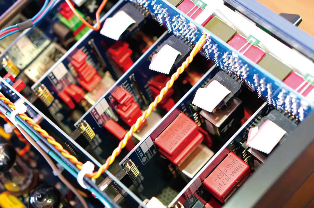

线路中大量使用WIMA电容
②作为四频段被动式均衡器,Massive Passive的一大优点是丰富的可调性。它可进行高频段(560,820,1.2k,1.8k,2.7k,3.9k,5.6k,8.2k,12k,16k,27kHz);中高频段(220,330,470,680,1k,1.5k,2.2k,3.3k,4.7k,6.8k,10kHz);中低频段(82,120,180,270,390,560,820,1.2k,1.8k,2.7k,3.9kHz);低频段(22,33,47,68,100,150,220,330,470,680,1kHz)调整,每个频段都有20dB的增益或衰减,并且每个频段都有搁架式(Shelf EQ,对指定频率以上或以下的‌全部频段‌进行统一增益/衰减)和钟形式(Bell EQ,对‌特定中心频率及其周边窄带宽‌进行增益或衰减)两种工作模式选择。搭配上高通滤波器(22,39,68,120,220Hz和关闭)和低通滤波器(18k,12k,9k,7.5k,6kHz和关闭),它们陡峭的斜率可干净地把声音中的垃圾都清理掉。
电子管放大线路中电容也是Manley定制的
同时Massive Passive的Q值可调,也就是使用者可根据需求调整均衡器对某一频率范围的“聚焦”或“扩散”程度。举例来说,‌‌高Q值‌(Q=5)影响的频带‌极窄‌(中心频率±5%),精准针对某个特定频率点进行调整,消除单一啸叫频率或房间驻波。‌低Q值‌(Q=0.5)影响的频带‌较宽‌(中心频率±50%),覆盖大范围频率,能整体提升低频能量或中频氛围。简单说,Q值越高,均衡曲线的“山峰”越尖锐,衰减/提升的斜率越陡峭;Q值越低,曲线越平缓,对周边频率的连带影响越大。4频段+2种均衡模式+高通与低通滤波器各6档+Q值可调,Massive Passive均衡器几乎无所不能,可以做微秒的精细化调整,也可以对声音做大刀阔斧的激进变化。
③第三个优势是电子管放大。电子管带来的独特韵味是十分令人着迷的,得益于优异的电路设计,这部均衡器拥有通透清晰声音的同时还带有一丝温暖感觉。Massive Passive总共使用了2只5751(可直替12AX7)与4只6922双三极管(ECC88的军用升级版本),以前版本还用过12AT7+12BH7、12AX7+6414(12AT7)、5751+6414等结构,显然设计者胸有成竹,哪一种结构都能充分掌控。原厂并没有强调用的是NOS管,双三极管使用寿命可以到1万小时,就算要更换厂方的配对管也不贵。均衡器内的模块大量使用WIMA MKS电容,加上定制的线圈传感器,精心挑选的金属薄膜电阻及手工绕制的电感,和几乎没有噪音的稳定电源供应,很舍得用好料。从2020年起,Massive Passive均已更新使用MANLEYPOWER®开关式电源,由Bruno Putzeys领导的团队针对电子管而创新设计,提供300V的直流电源来给电子管高压,经过严格调整后的线路低阻抗,高效且超静音。很多录音师都说,把Manley的Variable Mu压限器和Massive Passive均衡器组合起来使用,将是录音时的绝杀武器,任何音乐都能使用!

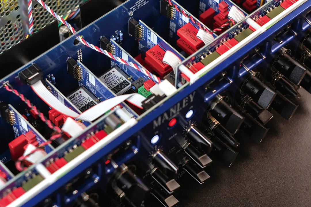

被动式线路中使用了Manley自己定制的线圈

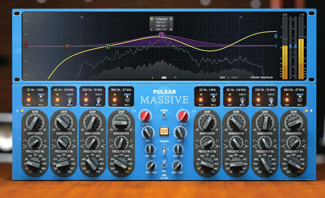

小型录音室多采用与Universal Audio联合开发的‌UAD插件,仿真硬件90%以上特性,支持实时低延迟处理
