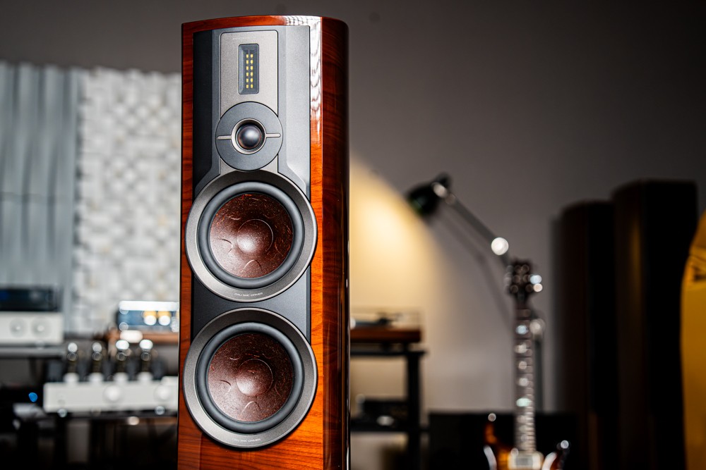

又经过大约一年的布局,Epikore 的产品线渐趋完整,如今共有三款落地音箱——Epikore 11、Epikore 9、Epikore 7,与一款书架音箱 Epikore 3。中间的跳号会不会补上?何时补上?有没有中置或环绕的计划?我们静观其变,也乐观其成。
这次听的 Epikore 7 是 Epikore 系列最小的落地音箱,4 单元、3.5 音路、低音反射式的架构。但它可不是这么简单一句话就可带过的音箱。Epikore 系列音箱继承了 Dali Kore 上所使用的多项技术,我们得细细来看这许多方面。

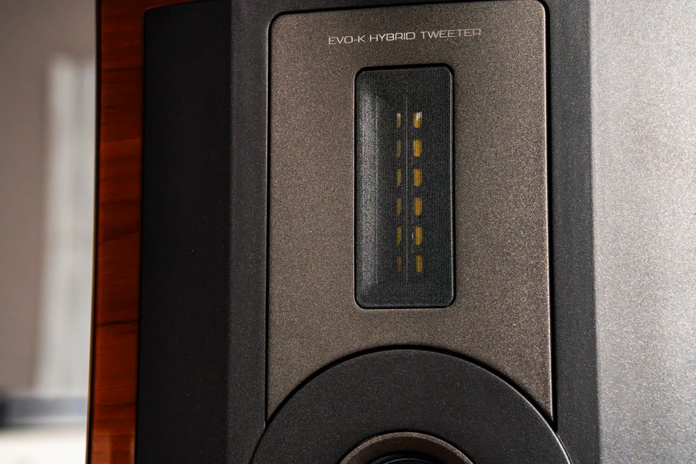

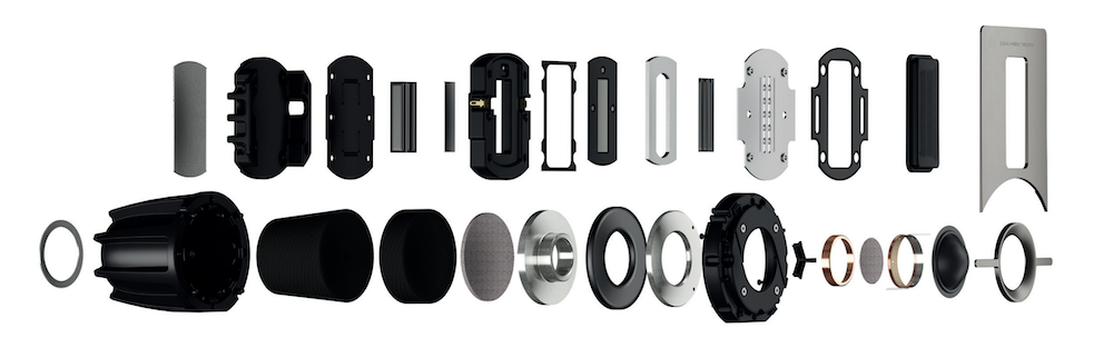

首先是高音的设计。Dali 有一项绝活就是 Hybrid Tweeter 混合式高音,就是以一个软半球高音搭配另一个铝带高音,构成一组双高音单元模块。Dali 首次使用混合式高音,可追溯到 1990 年推出的 Dali 700 音箱上。三十多年来,他们不断精进,也在中高阶音箱上广泛采用此一设计,几乎可被视为 Dali 的显着特征之一。
Epikore 采用与 Kore 同级的 EVO-K 混合式高音,除了一个 35mm 的软半球高音,还有一个钕磁铁驱动的铝带高音。这个 EVO-K 是从过去的旗舰 Epicon 系列所使用的高音进化而来的,在材料、结构、性能上予以强化精进,高音失真更低。因为是铝带、动圈混合式设计,高频上看 34kHz。铝带高音负责 12.5kHz 以上的频段,软半球高音负责 12.5kHz 以下、2.5kHz 以上的区间。把高频工作的范围切割开来,也就让两只单元得以在工作最线性、失真最低、且远离谐振点的范围内工作。

在 EVO-K 混合式高音下方是两颗 7 吋的中低音单元。Dali 在 Epikore 11 和 Epikore 9 上使用了 8 吋和 6.5 吋两种尺寸的中低音,但在 Epikore 7 上则采用单一尺寸的 7 吋单元,与 Epikore 3 书架音箱的低音相同,为 Dali 全新研制并在丹麦工厂 in-house 制造的。中低音单元的振膜,技术与配方也是从 Kore 下放、称为 Clarity Cone 的技术。振膜材料依旧是 Dali 所擅长的木纤维纸盆,暗红色的振膜表面还有特殊涂层,加上经计算设计过的立体纹路,在材质本身之外,更强化了刚性与阻尼。于此之外,轻质量设计也让这个单元运动更灵敏,讯息再生更完整。

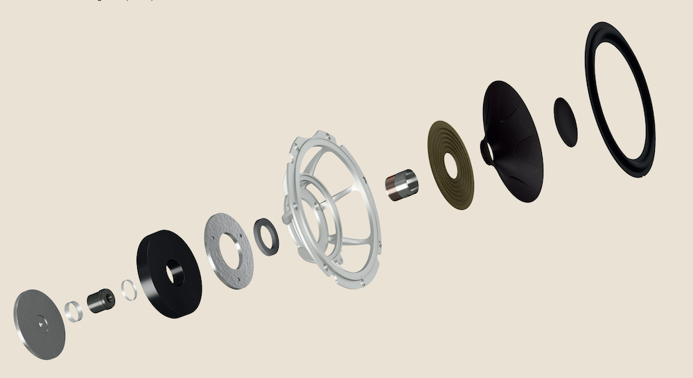

动圈单元的运动,是靠磁铁和音圈所构成的磁力系统,根据电流变化改变磁场,造成推拉动作,使单元进行活塞运动。音圈不能单独绕线存在,必须有个绕线的依托,那就是音圈套筒。音圈套筒连于振膜,当音圈和磁铁发生磁力作用时,带动振膜发声。Epikore 7 的音圈口径为 38mm,和 Kore 的设计如出一彻,采用了钛音圈套筒。音圈套筒一求够硬、刚性够高,工作时才不会造成能损;二求避免感磁,才不会在音圈作动的时候产生涡流效应(eddy currents)。钛金属音圈恰好符合这两点要求,比起常见的铝合金和玻璃纤维音圈套筒都更好。
Epikore 7 中低音单元的磁力系统,搭载了 Dali 的招牌技术之一:「第二代软磁性化合物」(Soft Magnetic Compound/ SMC generation 2)。一般单元上磁铁的极片多为铁制,但铁无可避免地会产生涡流效应,降低导电性;SMC 则是用来取代铁制极片的颗粒状物质,可透过模制来定型。Dali 很早就开始采用 SMC 技术制作单元,在 Kore 的中低音单元上,更首度使用第二代的 SMC Gen-2。与铁相比,SMC 的导电率是铁的 1/10,000,而第二代 SMC Gen-2 又比第一代低了 2.5 倍,相当于铁的 1/25,000,更不易生成涡流效应。有涡流效应又如何呢?涡流效应会在极片或 T 铁部位形成一个第二磁场,干扰音圈的运动,这也是一种失真。SMC 技术就是为了要解决这个失真问题。
