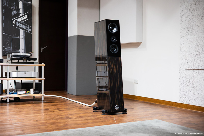

本次评测的是AP最新版本的Codex落地音箱,从外观上来看跟之前并无很大的不同,这也坐实了AP并不会花太多时间在与声音表现无关的部分,而是将重心放在能提升声音表现的地方。Codex属于Reference参考级系列,仅次于Cardeas与Avantera,Codex承袭了许多上级型号的技术与用料,并运用了AP革命性的PowerTrain技术。PowerTrain其实不是指单一个技术,而是AP多样创新技术的集合总称,主要使用在AP高阶的型号上,专注于优化音箱内部的动能传递,这包括使用独特的单元,例如无需传统单元的中心蜘蛛架构的HHCM SL中音单元和其他设计元素,以最大限度地减少能量损失和音染,从而实现更自然、更细腻的声音再现。

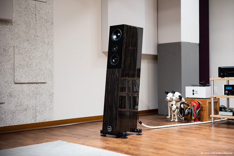

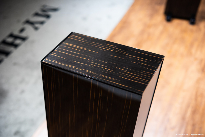

Ebony High Glass 黑檀实木版本,7 ° 倾斜角箱体是AP设计特色之一,以此达到声音相位一致

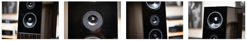

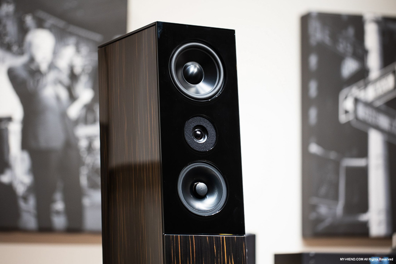

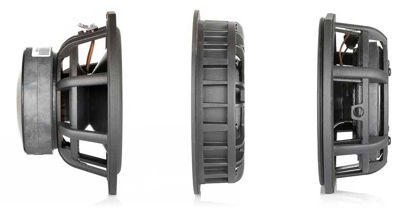

Codex4音路4单元设计,4颗不同的单元结合再生出全频段声音,高音为1.5″HHCT III(Hyper Holographic Cone Tweeter)单元、中音为5.9″HHCM SL单元、中低音为7″双悬边单元、隐藏在箱体内部的低音为11″长冲程的铝振膜单元。新的HHCM SL中音单元由于特殊悬边的设计,不需要中心的蜘蛛框架支撑,因使铝合金振膜更具流线形状,防止了压缩效应,Dual Basket Design双框架设计能从根本上消除震动。
HHCM SL (Hyper Holographic Cone Midrange) – Spiderless Midrange

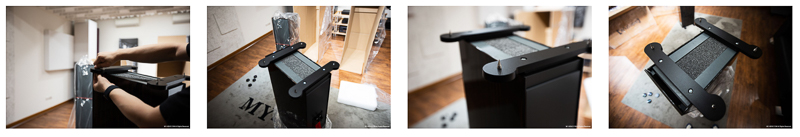

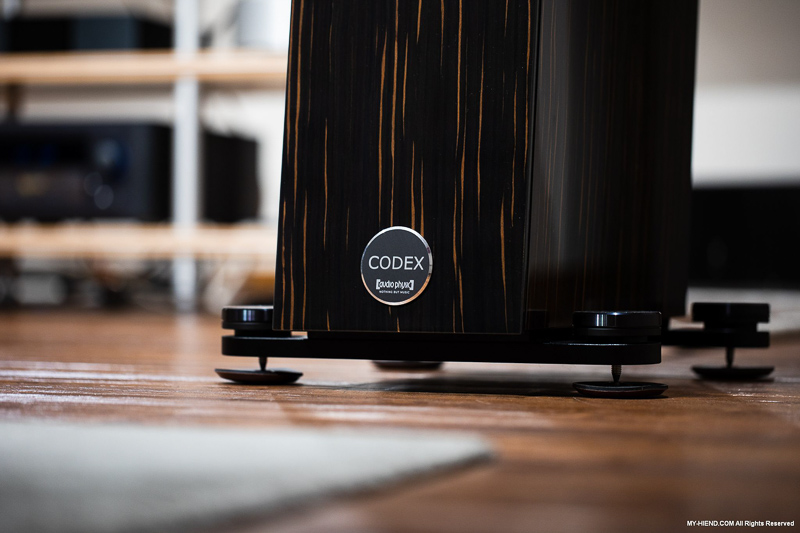

安装底部的角锥中,也顺便一览平常不易看到的Codex音箱底部,底部支架为全铝合金制成,音箱底部也用上了蜂巢式陶瓷技术(Ceramic Foam Bracing),用家想要升级还可选配APVCF – Vibration Control Feet角锥

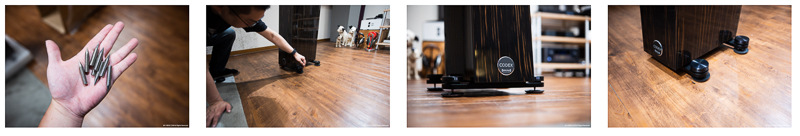

脚锥可以在音箱定位完后将上方的盖子打开,利用小板手调整角锥高度以适应地板的水平,让音箱呈现最稳固的状态

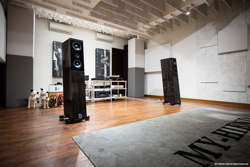

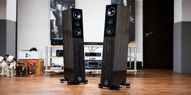

我们曾多次仔细聆听过Audio Physic的音箱,他们有着一贯的通透干净特点,声音表现一直都有极高解析、音色纯净、音场立体的优异表现,对于音乐和系统前端的反应非常敏感,完全符合做为参考音箱的条件,如果用家寻找的是这样类型的音箱,我认为Audio Physic就是最好的选择。CodexReference系列当中排行第三,几乎用上了所有高阶技术,4单元4音路的设计让其在全频段上都有平均的发挥,正面3个单元分别是中低音、高音、中音呈垂直排列,箱内还有1个看不见的11低音单元负责100Hz以下直到28HzAudio Physic的音箱一向采用正面仰角7度倾斜设计,为的是让各频段声音抵达耳朵的时间更精准,并能创造不平行的箱体形状减少驻波的产生。聆听Audio Physic的音箱可以很快发现声音是非常干净的,因为他们非常注重避震设计和箱内驻波的问题,包含单元固定在箱体上的方式都有其独到之处。
