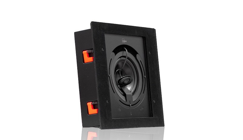

Lyngdorf Audio 受惠于他们家强大的 DSP 运算,是喜欢把音箱藏起来的客户,最好的音响系统选择。他们除了数位扩大机,还有多款音箱可选。D-5 和 D-5 IC N 是本身带有 MDF 箱体的高质量嵌入式音箱。因为本身具有箱体,因此更容易处理音箱背波的问题,墙内或天花板夹层的共振会更少,来自建筑的干扰也更少,确保了声音的一致性。

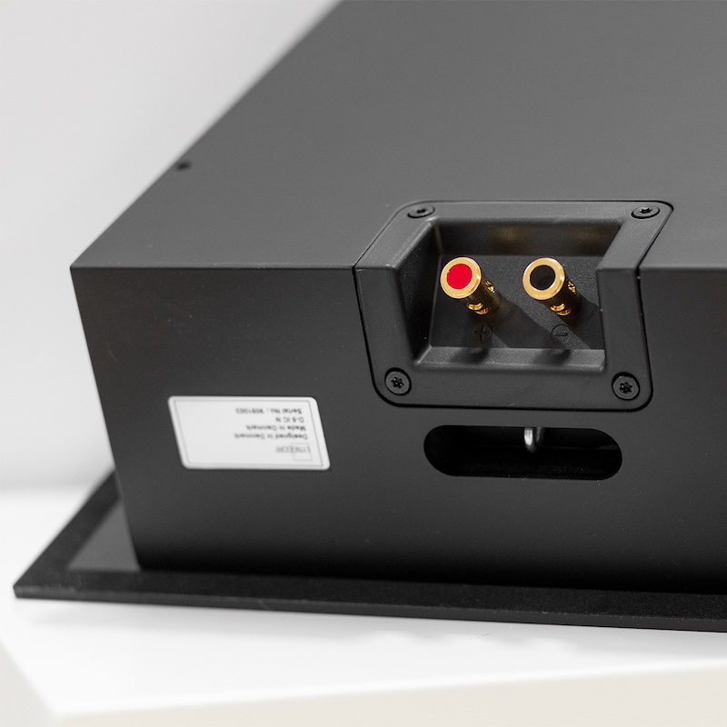

其中,D-5 IC N 更因其独特设计,更适用于天空声道。型号中的 IC 意思是 In Cieling,也就是安装在天花板上。当中的 N 则表示 Narrow,亦即窄版的意思,表示它的箱体厚度更薄,更不占墙内空间。音箱端子则是按压设计,安装便利。

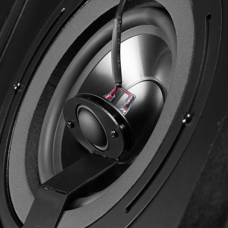

180mm 的低音单元采用铝合金振膜,质轻且刚性高。音圈口径为 35mm,力求工作时最低失真。高音则是一颗 1 吋软半球单元;且高音与低音单元都配置了强力磁铁,磁力系统还具优异的散热设计。高音与低音在 2,200Hz 处进行分频,可发出最高 105dB 的音压。
D-5 IC N 为了精准投射,高音单元设计成可调角度的设计,不管是作为天空声道,还是作为高层声道(height speaker)使用时,因为其高音投射角度可调,便增添了其安装与应用的弹性,使其能带来更好的沈浸式聆听体验。颜色有黑白两色可选。
