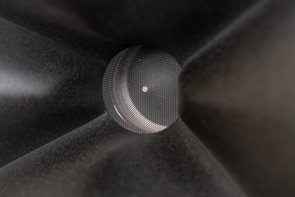

Teonex D2 振膜双音圈、双驱动高音
关于 Makalu,从单元开始讲,号角音箱是 JBL 经典特色,Makalu 当然用上压缩驱动高音搭配号角,这两个部分都有新技术,从单元开始,使用 Teonex D2 振膜,这是一种高性能聚酯薄膜(polyester film),这部分有趣,因为过去都是铝振膜或钛振膜,这次换上全新材料,高频的表现值得期待。
除了新材料 Teonex D2 振膜,Makalu 的高音单元还有厉害之处,就是使用 3 吋双振膜、双音圈驱动的压缩驱动高音(dual voice coil, dual-motor compression driver),等于让高音单元的能量加倍,不过总编在读技术数据时,实在想不透怎么做,来稳力还刻意用摄影棒灯,想透光进去看,但实在看不出来结构,只知道为了让双振膜、双驱动工作不产生相为失真,还重新设计了相位塞(Phase Plug)。

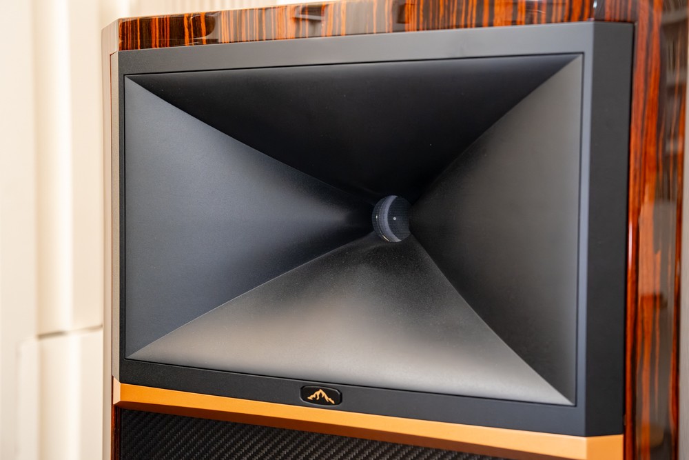

全新 HDI SonoGlass 号角
在高音单元藏身在 HDI SonoGlass 号角当中,HDI 是 JBL 注册商标的号角技术,透过反复计算机仿真,找出 Bi-Radial 号角的最佳曲线,就是在 Makalu 表面看到的号角曲线,并搭配内阻高的 SonoGlass 材料,这种材料是加拿大 Monoglass 的专利,是一种特殊的玻璃纤维材料,主要用于隔音或热绝缘。
Makalu 拿来做 HDI 号角,应该是取其容易塑形,可精确做出 HDI 的号角曲线,而且材料本身内阻很高,不会与高音谐振产生音染。

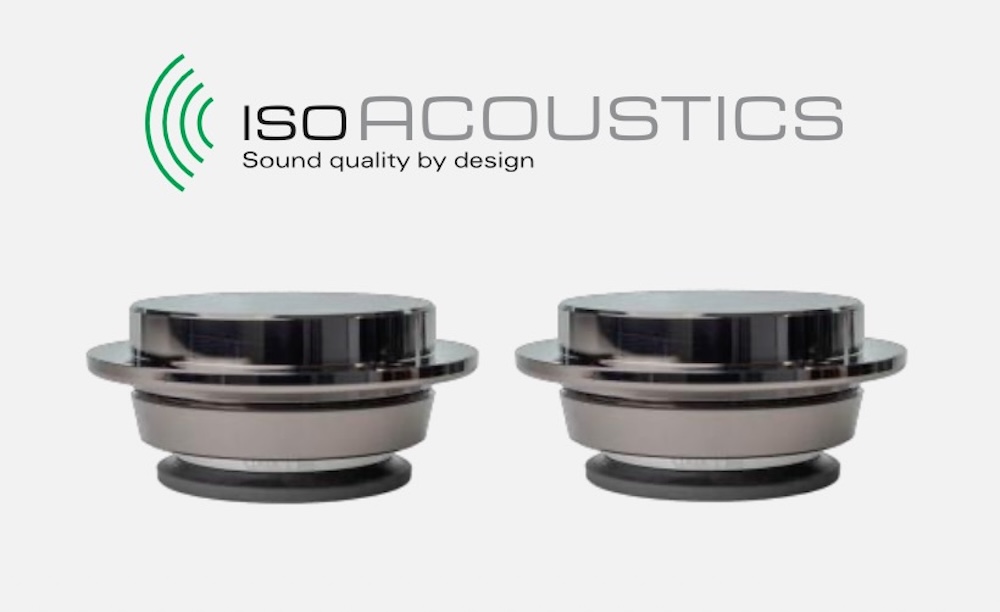

JBL IsoAcoustic 订做脚垫
最后要讲 Makalu 的脚垫,称为 JBL IsoAcoustic,讲得直接一点,就是 JBL 委托加拿大 IsoAcoustic,为 Makalu 量身定做专用的脚垫,与零售版的 GAIA 比较,Makalu 所使用的 IsoAcoustic 脚垫,其实直接安装好了,有一半藏在音箱箱体里面,露出来的一半,可以旋转调整高度,这样调整水平就容易得多。
假如直接看照片,很可能会以为 Makalu 是方方正正的箱体,可是如果近距离欣赏,就会知道箱体是弧线曲面箱体,藉以消除音箱内部平行面,打散箱内驻波,Makalu 的面板还有碳纤维饰板,中音与低音单元则采用铝铸框体,相当硬派。

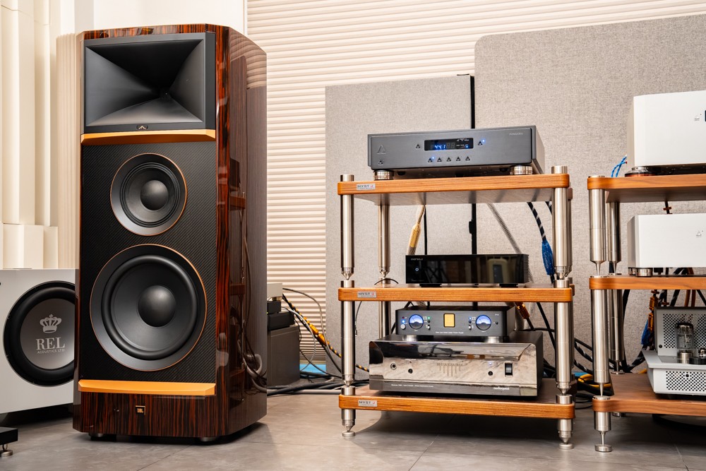

全套美国 Aesthetix 器材伺候

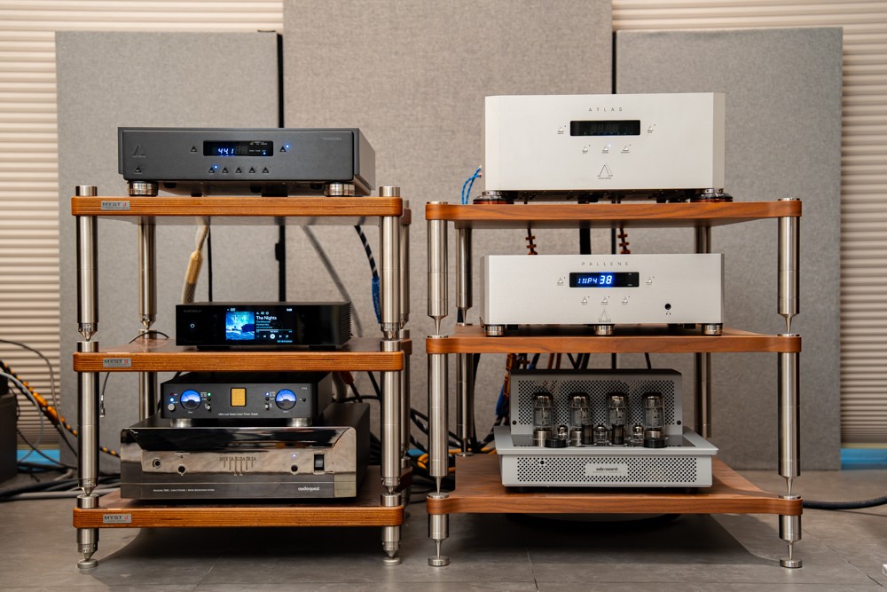

其实来稳力,可以一网打尽 Summit 系列,一楼的展示空间有 Ama 书架音箱与 Pumori 落地音箱,二楼则是 Makalu,扩大机用的都是美国 Aesthetix,展现纯正美式风格,Aesthetix 的创办人 Jim White,不久前才荣登美国 TAS 杂志的「High End Audio Hall of Fame」名人堂之列,总编要顺道恭喜 Jim,得奖实至名归。
搭配 Makalu,稳力音响搬出 Aesthetix Atlas 后级,不过其中还有玄机,Atlas 分为 Standard、Signature 与 Eclipse 版本,线路相同,用料不同,稳力用的是最高阶的 Eclipse 版本,搭配 Pallene 前级与 Pandora DAC,最前端的数位串流转盘则是 Eversolo T8。
