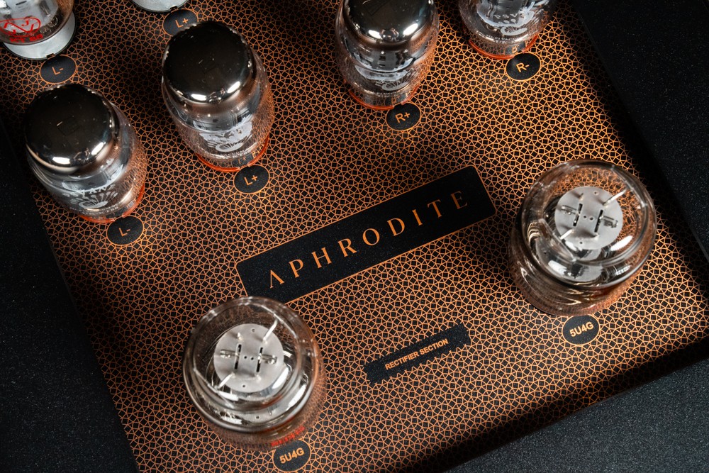

再来就是 Aphrodite 技术进化的重点了,第一个直觉可以想到的进化,就是电源供应,没错,Aphrodite 订做了超大型 EI 变压器,怎么个超大型法?之前 Horizon 360 使用的订做的三颗变压器已经够大了,Aphrodite 居然还大了三倍,而且还多了一颗,变成四颗变压器,难怪机器重量直线上升,光是变压器就够重了。

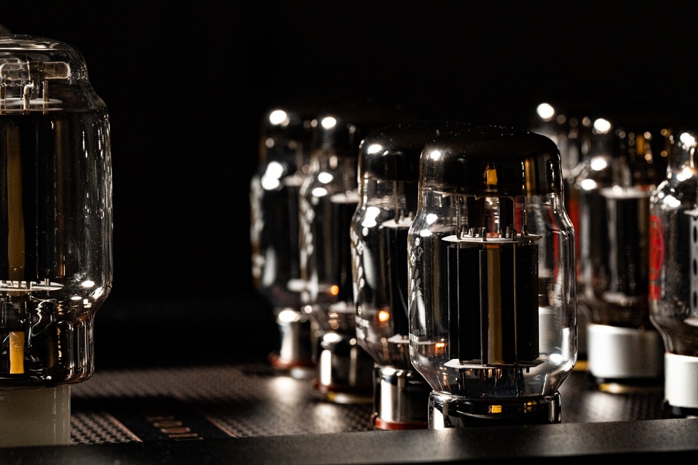

十管设计的 Aphrodite,延续 Horizon 开创的五极管架构,在 Horizon 之前,试听 LampizatOr 使用直热三极管架构,像是出名的 300B、2A3、101D......等等,试听 LampizatOr 都可以任意更换使用,可是到了 Horizon,还有现在看到的 Aphrodite,全部换用五极管,眼前这部 Aphrodite,用的就是 8 只 KT88。
从 Horizon 开始的五极管新架构
为什么舍弃直热三极管,换上五极管?直热三极管名号更大?听起来更发烧啊?Lukasz 的回答是,品质好的直热三极管,越来越难找,就算找得到,价格也非常昂贵,虽然 试听 LampizatOr 开创了所谓「Tube Rolling Paradise」,随时可以更换三极管,变化音色,但是每次更换都需要调整偏压,有点麻烦。
所以,从 Horizon 到 Aphrodite,都改用五极管架构,搭配 试听 LampizatOr 自家设计的自动偏压线路,以高速萧基特快速校正工作偏压,如此一来,更换任何五极管,都不需要调整偏压,Aphrodite 会自动适应不同的五极管,做到真正无麻烦的「Tube Rolling Paradise」。

Aphrodite 的线路拓朴,严格遵守双单声道设计,从电源供应开始,到 5U4G 真空管整流,再到 8 只 KT88,等于每声道 4 只五极管,做全平衡线路,不过接下来有关增益的部分,那就是 Aphrodite 有趣的地方了。

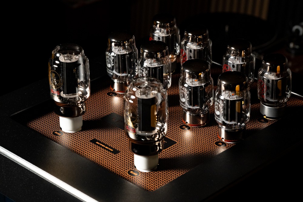

从航空箱拿出严密包装的真空管,2 只 5U4G 与 8 只 KT88 装上去,插电开机,Aphrodite 正面双 OLED 屏幕亮起,左边显示 Aphrodite 图像,右边则是音乐播放信息,不过,Aphrodite 毕竟是真空管 DAC,开机要等一下,显示屏立刻切换倒数读秒,约莫 20 秒时间,Aphrodite 就可以开嗓唱歌了。

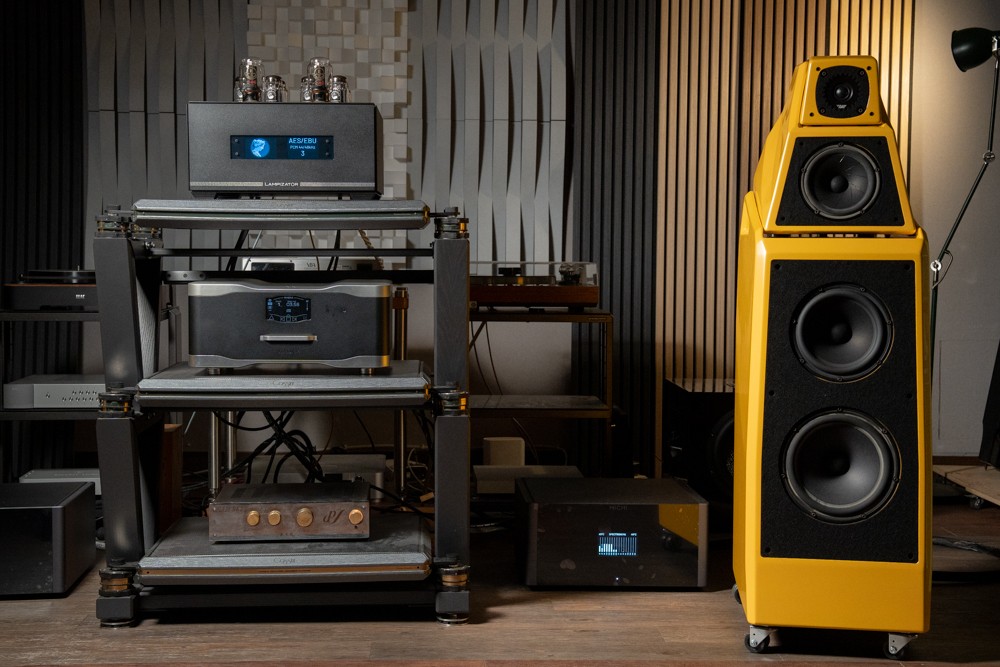

搭配 Aphrodite 的扩大机选 EAR 868P 真空管前级,后级则是送来试听的 Rotel Michi 单声道后级,驱动 Wilson Alexia V 音箱,这次刚好有 Furutech Project V1 音箱线在编辑部,Crystal Cable 最高阶的 Infinite Dream 电源线与讯号线也在,难得这么多「梦幻等级」线材在 U-Audio,那就全部都用上去吧!
等待半小时让 Aphrodite 热机,试听的第一张 CD 选「Etta」,这是 Etta Cameron 的「天鹅之歌」,晚年抗癌的 Etta,录制完这张专辑就过世了,还好,有这张录音让我们记得 Etta 浑厚又优雅的嗓音。
