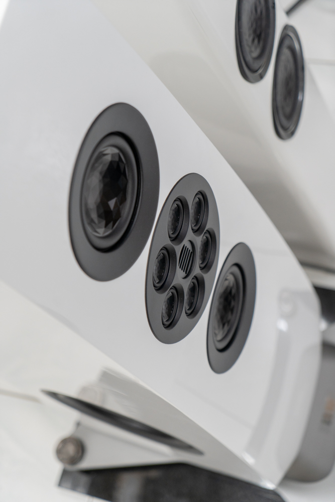

如此看来,对多音路音箱来说,最能实现点音源理念的方式,就是同轴音箱。因此,他们在高阶系列上使用 JET 气动高音结合 AS-XR 中音单元的同轴设计,这也是 Concentro 的招牌设计之一。这回,他们把点音源做得更极致。虽然不是同轴设计,但将六颗中音环状排列,等同于强化版的 D’Appolito 设计,达到更趋理想的点音源发声。他们称这个环状排列中音的技术为 VXe(Variable Coaxial Electric);而 M 807 用上六颗中音,故称 VXe 6。

VXe 6 使用的六颗 A-XR 中音单元,口径均为 40mm,尺寸不大,但六颗搭配起来的能量充足,且,且工作带宽宽,能负担 2,650Hz 到 650Hz 范围内的发声。这些单元使用称为 A-XR(Aluminum – eXten-ed Range)的铝合金振膜,每颗单元背后有独立腔室,吸收背波的同时还能防止中音受到其他单元背波的干扰,好再生干净清晰的中频。
说到这个 VXe 6 环状排列中音就有意思了。为什么叫作 Variable Coaxial Electric 呢?前面我说的是这个六颗环状排列中音,构成点音源的同轴效果。现在要解释前面的「可变」是什么意思。当我们看到 M 807 背面,会见到一个旋钮,有 5 段可调。转动旋钮会改变前方六颗 VXe 环状排列中音单元的声音。居中位置时,六颗中音的音量一致。往左或往右切,就会让环状中音的声音往那一边偏。
Elac 的做法是透过分音器,以「纯模拟」的方式调整六颗中音的电平水平。以一支音箱来看,切到右边时,六颗中音的左侧几颗会衰减一些,让右侧比较大声;反之亦然。这样,就能改变中高音投射的角度,再考虑到侧墙反射,就会制造出聚焦、结像、音场宽度、音场深度等听感上的改变。因为每支音箱都有 5 段可调,一对音箱配起来就有 25 段调整。

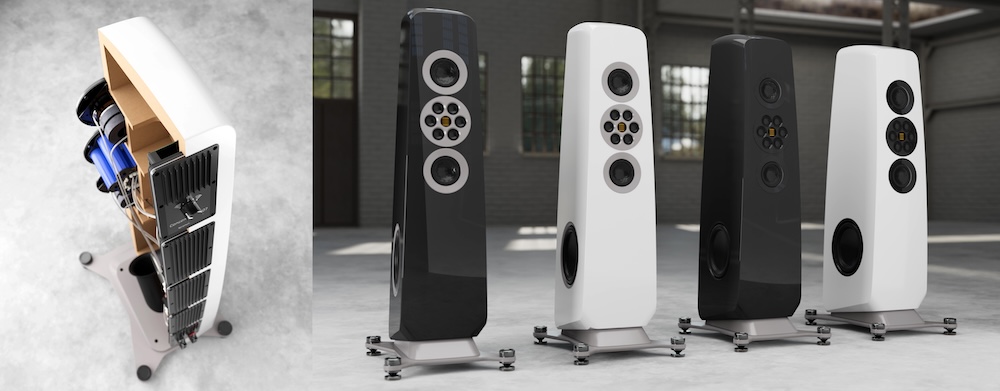

为求更丰沛深沉的低音,Elac M 807 就像 Concentro 一样,还在箱体的两侧加上低音,以背靠背方式工作,好抵销所有的震动。这 2 颗 250mm(10 吋)铝合金三明治式单元,一方面可把低频响应推展得更低,一方面还不会因为共振而使低音混浊。M 807 为低音反射式的设计,低音反射孔位于箱体下方,再透过地板的反射,让气流往四周扩散,带来丰厚却宽松,深沉又自然的低频。旗舰 Concentro 2.0 的低频可沉到 18Hz,M 807 也不遑多让,低频延伸可下探到 24Hz,与 Concentro M 一样,称得上是全频段重播的音箱。

M 807 的箱体是 Elac 委托一间位于汉堡的设计公司设计,既有 Concentro 的圆弧线条,又有 CFS509.2、CFS507.2 的非平行面设计,像是系列家族里的混合体。如果仔细观察,会发现它的弧线无处不在,就连侧身也保有圆弧线条,这个设计简直就是帮箱体工厂出考题,制作难度与制造成本都比一般音箱要高很多。

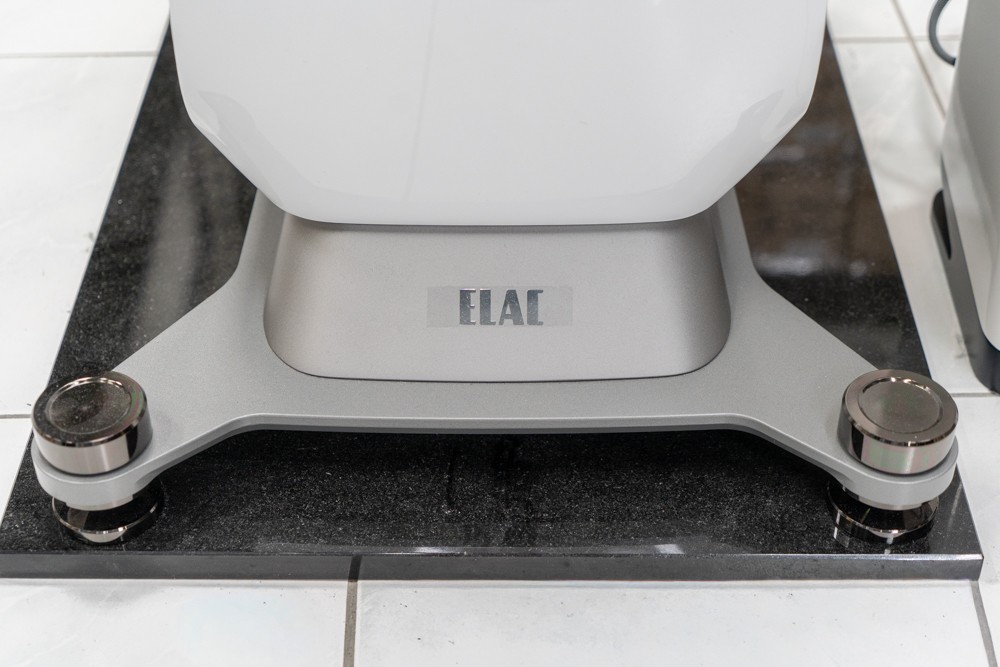

MDF 制成的箱体,内有多个隔间,避免单元背波彼此干扰,也提供箱体更好的刚性,减少震动。在特定部位还予以加厚,使箱体更稳固。底座为铝合金制成,以前高后低的设计,补偿非平行面箱体的斜角。伸展出去的复合式脚锥,可以牢牢抓住地面,且可调整高度,以利维持音箱的水平。只不过,它没有 CFS509.2 的「高跟鞋式」底座,让朝下开口的反射孔有一个高度缓冲。受限于脚锥高度,M 807 的底座离地较近,低频表现就更容易受地板材质的影响,如果有扎实的硬地板会更好。

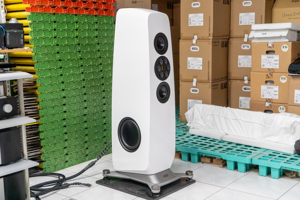

试听 M 807 的地点是在代理商仩益,这并非一个规划完善、悉心布置的试听空间,不过是仓库的一隅。看上去空间虽不完美,但藉由堆满货物的货架权充背墙,听到的声音依旧扎实。全无装潢的天花板,加上开放的大空间,使得声音吞吐自然,能量得以舒展,整体声音是宽松的。
仩益用自家 Linear Acoustics 的前后级来推 M 807,并且后级还用上 LA 400M 的 400W 单声道后级,方能带来火力全开的效果。讯源使用 Lindemann Musicbook Source II 跑 Roon 来进行串流播放。
