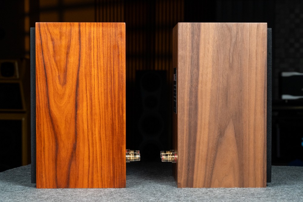

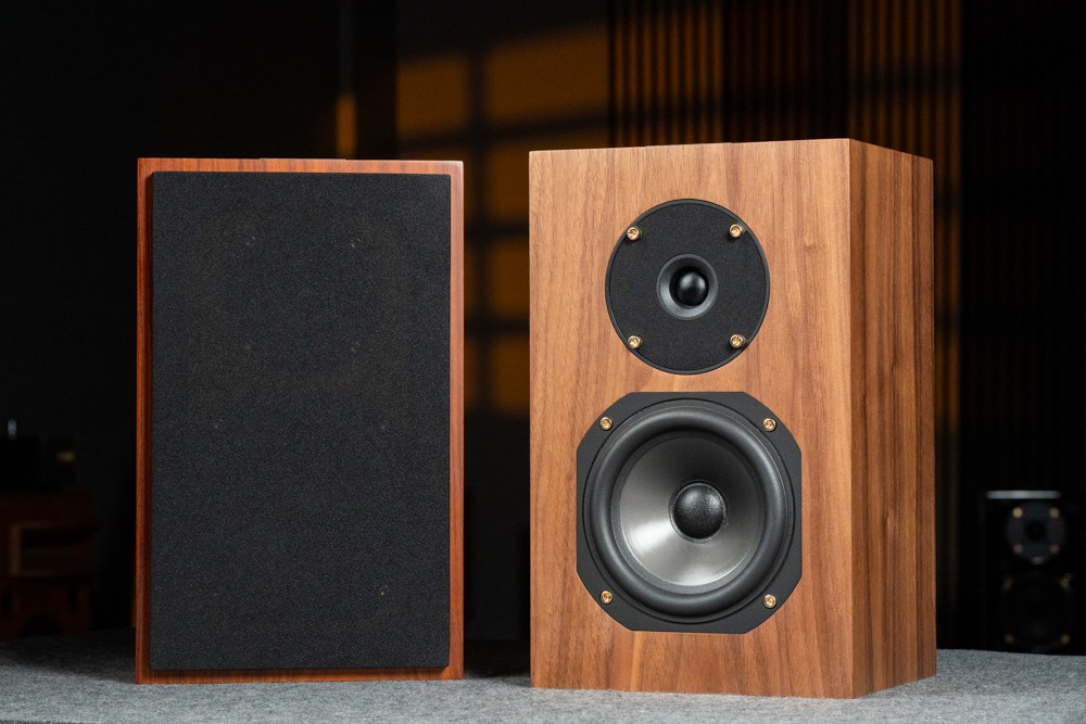

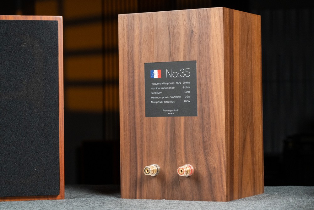

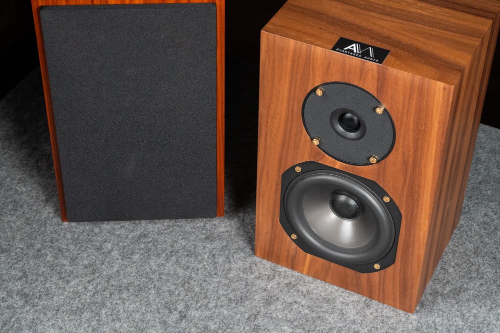

Avantages No.35 采深度比宽度略少的浅箱体设计,再看尺寸比例,No.35 像极了 LS 3/5a,而且同样采密闭式箱体设计,牺牲一点效率和低频响应,换取更干净快速的声音。前障板比起 LS 3/5a 要显得简洁多了,网罩以磁吸固定,没有插销孔洞或魔鬼粘。音箱背后用的端子则是 WBT 式的大型镀金端子,同样仅有一组端子,不能 bi-wire。

19mm 丝质软半球高音搭配浅号角开口

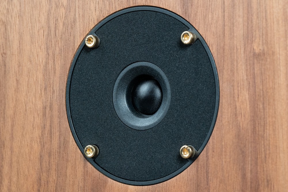

单元用的也不一样。它用上一颗 Scan-Speak 出品的 19mm 丝质软半球高音,单元比较深,前方留下一个号角状开口,有助于提高发声效率。高音总成的前障板上,还有一圈黑色软质材料,藉此减少高音绕射。传统 3/5a 高音可不是长这样。少了金属罩和围成方城的羊毛毡,虽然用意差不多——前者用来提升效率和控制扩散角度,后者用来减少绕射——但做法不同;只能说是殊途同归。

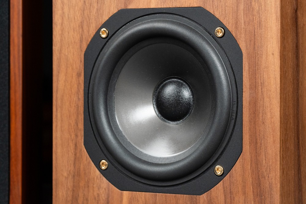

中低音也不一样。LS 3/5a 的中低音用的是著名的 B110 单元,顾名思义,就是一颗 110mm 口径的低音。后来一些 3/5a 版本用过尺寸再大一点的单元,但 Avantages No.35 的低音尺寸更大。原厂规格表称这是一颗 155mm 的 5 吋低音,可是我看上去总觉得没那么大,实际量测不过 4 吋左右,连框架都算进去,也不到 130mm。但不管怎样,这单元比 LS 3/5a 的 B110 要大,是不争的事实。这颗单元是 Avantages 找单元厂订制的,用上 PP 振膜,表面还有阻尼涂层,以增加振膜本身的刚性和阻尼。并用上特别设计的磁力系统,包括加强型音圈,同时采用长冲程的悬边。

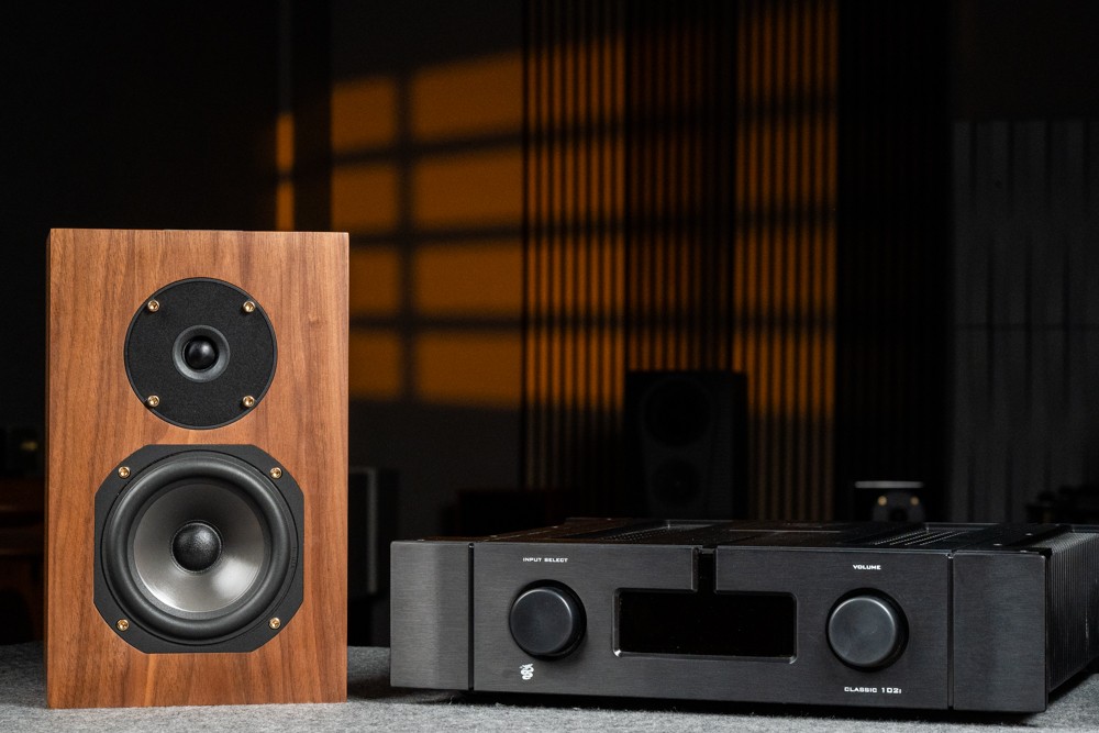

我主要以 Eam Lab Classic 102i 综合扩大机来推 ASI Avantages No.35,并且还搭配了 Esprit Cable 的 Beta 音箱线与 Alpha 电源线。Classic 102i 的驱动力充沛,对应 8 欧姆 100W、4 欧姆 180W。面对表定效率只有 84dB 的 No.35,推起来轻轻松松,速度、动态、密度都面面俱到。
Avantages No.35 在 Classic 102i 的驱动下,展现出开放、活生、细腻的特质。器乐的光泽和纹理都表现得非常杰出,人声的声线清晰韵味十足。它很容易就「消失」在视线中,同时能展开一个开阔且有层次的音场,听起音乐很有临场感。受限于小体积的密闭式箱体,它没办法发出很深沉饱满的低音,但在低音中上段的细节信息,它可以表现得很清楚。在不加专属低音柱下,它的低音确实有限。但在小音量下聆听,就会感受到它那迷人的细致感。原本音箱在低音量下就不容易推出低频,因此,这时就要比质感。Avantages No.35 在这方面,没在怕的。

比较可惜的地方就是低音量感。我在很多系统上听过这专辑,很清楚这里的贝斯该是怎样。单用 Avanages No.35 听,女声演唱太棒了,贝斯却贫弱了点。根据原厂提供的规格(就贴在音箱背面),频率响应为 65Hz~20kHz,实际听来,应该不到这个水平,顶多就是跟 LS 3/5a 一样到 80Hz 左右。所以,在不加低音柱或超低音下听这专辑,少了一点厚度和重量,可惜了些。但从另一面讲,Avantages No.35 的低音真是干净,往下延伸该停就停,推不出来就推不出来,没有硬挤的低音。那种 boom box 音箱,低音混浊轰然作响,还不如这样干干净净清清爽爽的。贝斯虽然不够饱满,你还是认得这是贝斯,而且声线清晰、颗粒明白,连低音的细节纹理都很清楚。
