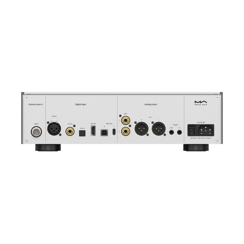

针对数字输入的多元需求,ND-1 提供包括 USB(Type B 与 Type C)、IIS-LVDS、AES/EBU、光纤与同轴等全方位接口,每组数字输入都搭在了独立电气隔离,能有效阻断讯源与 DAC 电路间的共模干扰与地回路噪声,确保声音讯号能够纯净稳动的传输。ND‑1 还内建了硬件异步 PCM 升频器,和 DSD 转换器处理引擎,可在数字领域进行音频处理。PCM 音频的升频,可透过异步重新取样和插值运算方式隔离 jitter,有助于重现更多音乐细节。DSD 转换器则透过 SRC,将音讯转换为 DSD 格式,使声音密度更高。
配备 RCA 与 XLR 各一组模拟输出,不仅有前述不同音色的双模式输出,这两组模拟输出的电压也可变动,RCA 与 XLR 有 2V/ 4V 及 2.25V/ 4.5V 两种输出电压可选;这就让用家搭配扩大机时更有弹性。虽然 ND-1 定位为纯数字模拟转换器,它依然具备了音量衰减功能。高精度的数字音量控制,共有 100 级可调,方便用家搭配纯后级系统或主动式音箱使用。
