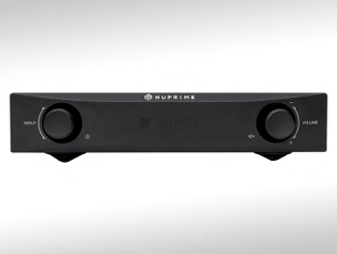

IDA-9完美体现了NuPrime近年来功放产品的发展方向。它体积小巧、重量轻,使用方便,在8欧姆负载下可提供高达200W/声道的强劲功率输出。在这个价位上,这样的表现尤为出色,也进一步提升了这款合并式功放的吸引力。
IDA-9 还凭借内置的DAC数模转换器脱颖而出,支持高达 384kHz /PCM和 DSD256 规格的数字信号,并具备精准的音量调节功能。 然而,其最核心的部件仍是将A类输入级与D类放大相结合的混合电路。这种设计承诺带来一种兼具细腻与精致,同时拥有卓越控制力、动态表现及高功率输出的音质。

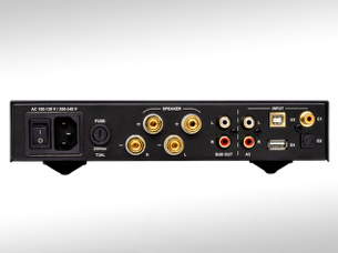

IDA-9 还配备了高品质的 AKM AK4490EQ 数模转换器,可接收三种输入类型:USB-B、光纤和同轴。模拟部分则包含一对RCA 输入和低音炮输出。
