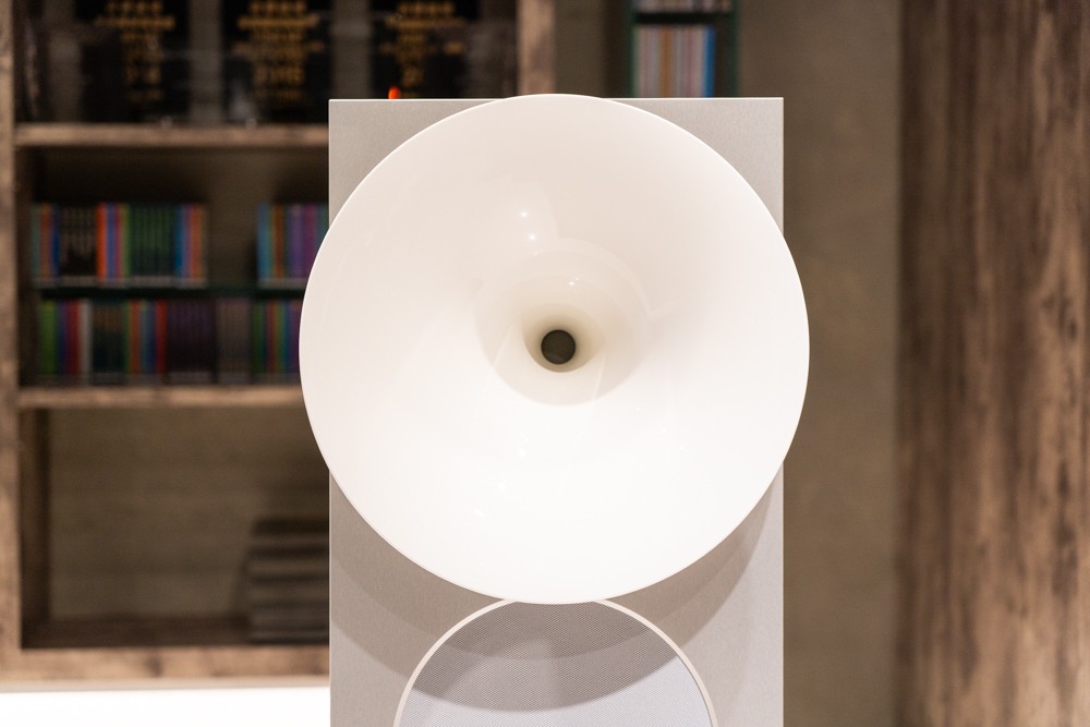

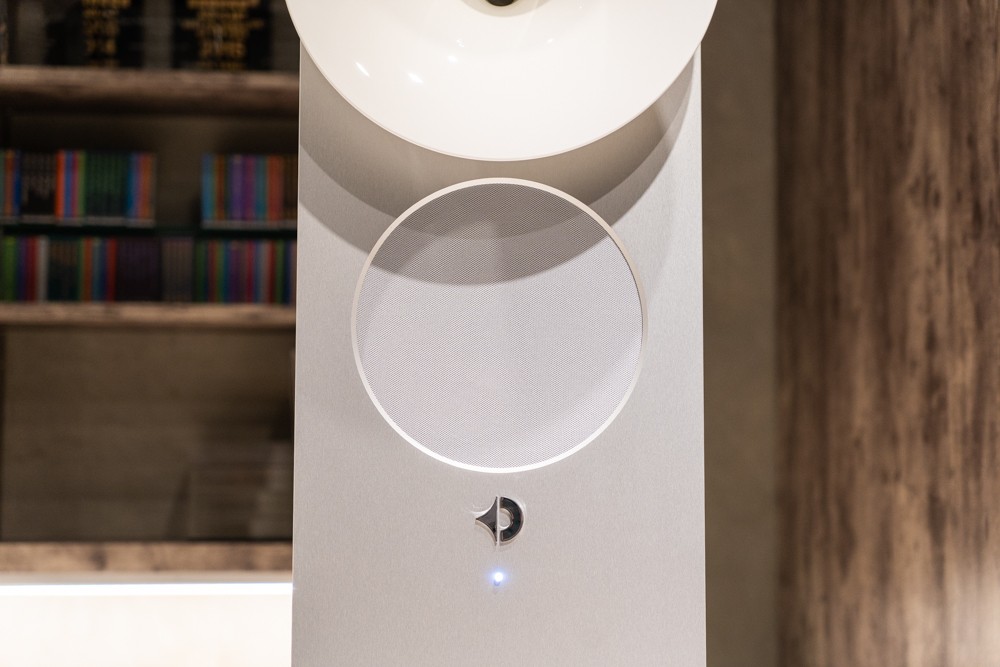

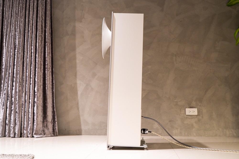

Opus 1 的外观秉持着德国美学的利落和简约,MDF 制的箱体方方正正的,与我们心中所「认同」落地音箱的形象一致。体型确实小很多,与我们印象中的 Avantgarde 音箱很不一样。高度仅 110 公分,大概就是一对「小型以上,中型未满」的落地音箱的水平。宽度也很收敛,只论箱体,宽度是 32 公分,连带计算号角宽度也只多了 3 公分而已。这么「小巧」的 Avantgarde,更容易摆放在一般的居家空间。原厂说:四坪半就可以用了(15 平方公尺)。
Opus 1 的前障板是一块铝合金,可强化音箱整体的刚性并抑制震动。略往后仰的箱体,又再修正一些两颗单元的时间相位。音箱底部有一个铝合金底板,下方则是可调高度的脚锥。原厂设定的标准后仰角度是 2.7 度,但用家也可以就着实际应用,透过调整脚锥高度,来微调音箱的仰角。
不管是箱体本身,还是铝合金前障板,Opus 1 每一个转折都是直角。铝合金板边缘则做出了倒角,避免被刮伤。金属表面加上拉丝处理,让它不易留下指纹,更容易相处。音箱箱体与金属板之间的衔接处,留下刻意保留的缝隙,但缝隙的宽度一致,显示音箱与障板的加工都够水平,水平抓得够准。这些工艺上的精度,要细看才看得出,甚至要触摸才感觉得到。

单个 1 吋号角中高音负责 700Hz 以上频段,搭配 10W 扩大机
Opus 1 是一对全主动式的音箱。Avantgarde 以前也做过主动式音箱,屏除现行 G3 世代的 iTRON 版本不论,过去 Avantgarde 在旧款的 Zero 上,也做过全主动的设计。 可是,更多的 high end 音响玩家,还是喜欢自己配扩大机,所以 Avantgarde 的产品多数是做半主动设计——中、高音仍维持被动,需外接扩大机来驱动,仅仅低音做成主动式设计,以搭配内建 DSP 作低频管理。

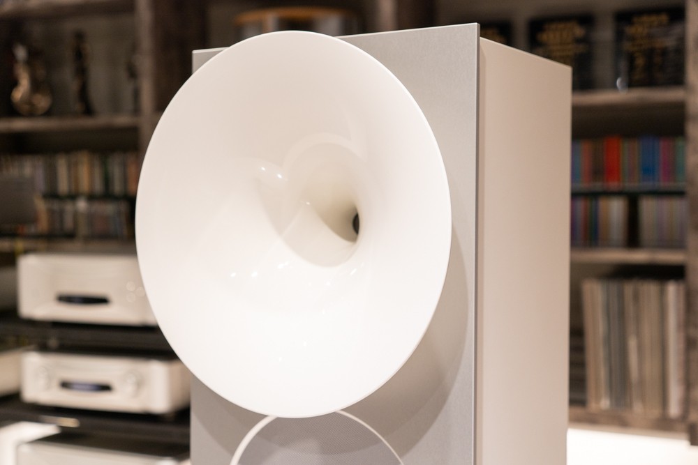

虽然看上去与其他落地音箱差不多,只不过多了一个圆形号角。但也就是这个号角,造就了 Opus 1 与众不同的单元配置。它使用了一个料号为「OH1」的 1 吋环形振膜单元,负责 700 Hz 以上的中高音全部频段,高频延伸上看 20kHz 的水平,频率响应范围实在惊人。别人的音箱,1 吋单元就只能负责高频,但借助于那个直径 35 公分、深度 15 公分的圆形号角,能够展开带宽。原厂自己都表示,Opus 1 是他们第一次开发出以一颗单元搭配号角,负责整个中高音频段的音箱。
号角不仅有助于单元频率响应往下延伸,还可作为自然截止的高通滤波,更能提高单元的发声效率。这个 1 吋宽带号角(wide band horn)可以达到 103dB/W/m 的水平。既有高效率,驱动它的扩大机就不需要太高的功率。负责驱动中高音的扩大机,是一组 10W 的 AB 类扩大机,且在 1W 内为 A 类工作。这就有意思了,1W 就能让这个单元推出 103dB 的响度,我们再考虑距离和离轴的衰减,这就表示我们多数时候听 Opus 1 ,扩大机都是以最线性、失真最低的 A 类型式来驱动。

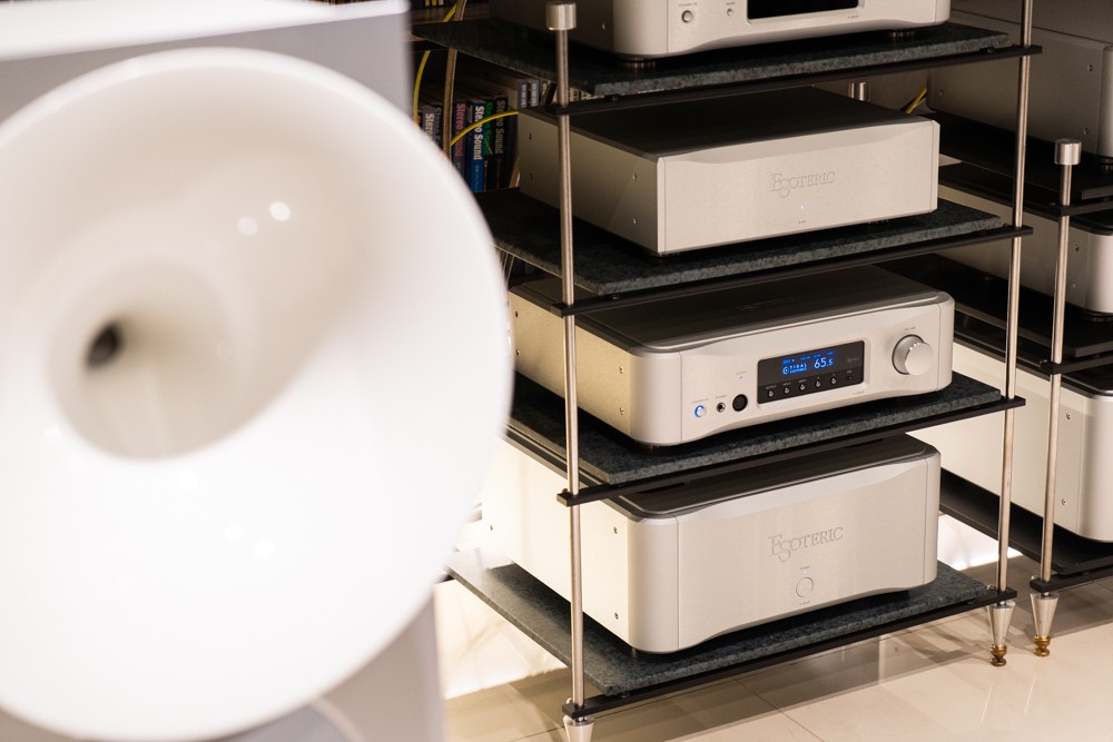

照例,我来到胜旗的试听室听 Avantagarde Opus 1。因为 Opus 1 是主动式音箱,所以系统非常简单,只要配上讯源就可以播放音乐了。胜旗这次搭配的是 Esoteric N-05 XE 搭配外接频率产生器 G-05。N-05 XE 是 N-05 的最新版本,在今年 2 月推出,前不久才刚刚到货。
这次 N-05 XE 的换代,升级了G4 网络引擎、G2 的 Master Sound Discrete DAC、时钟换成 Master Sound Discrete Clock、新增 ES-Link 模拟输入、新增 SFP 光纤网络接口、新增前置 USB type C 的端口、更新耳机放大线路等。外观看起来好像差不多,可说是全面大进化。藉试听 Avantgarde Opus 1 音箱的机会,抢先试用 N-05 XE,也算是额外福利。
