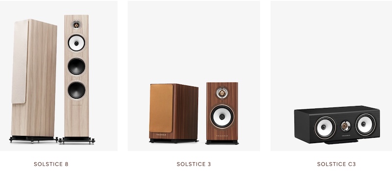

Triangle Solstice 系列共有三款,包括 4 单元 3 音路的落地音箱 Solstice 8、2 音路书架音箱 Solstice 3,以及 3 单元 2 音路的中置音箱 Solstice C3;不管是两声道的爱乐朋友,或是多声道的剧院玩家,Triangle Solstice 系列都能提供符合需求的产品。

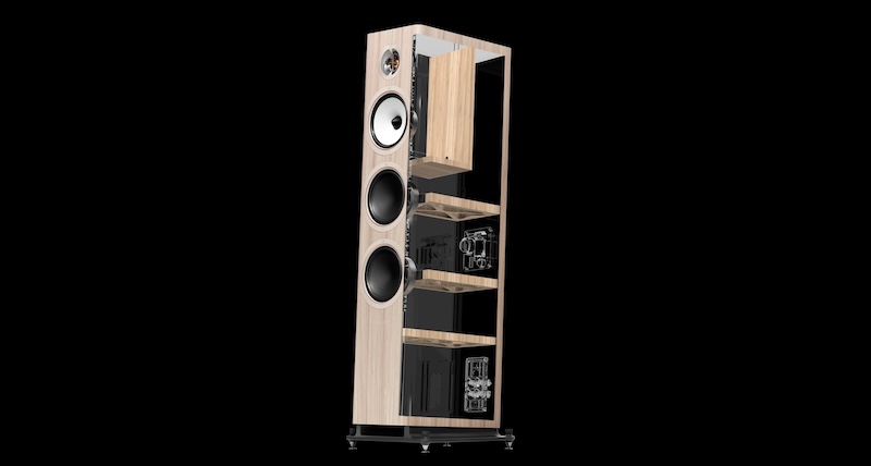

这个新世代的 Triangle Solstice 音箱箱体更圆润,不像先前 Esprit 世代的箱体,转角处都是 90 度,整个箱体方方正正的。Solstice 的转角都做了圆滑处理,可以降低声波的绕射,让声音扩散性更好、频率响应更平直、音像表现更杰出。箱体采用高密度的 MDF 板制成,结构坚固,抑振效果杰出,可以让箱体谐振降最低,避免音染出现。箱体内部结构还采用了 Triangle 自家 DVAS 技术,不仅提供中高音独立的腔室,避免源自低音背波的干扰,维持中高音域的清澄度;另有为求加强箱体刚性的结构强化设计,且能有效控制并传导机械振动能量。他们更在这些加强结构与箱体交接处用上了高密度的 EVA 泡棉,好增加阻尼抑制震动传导。

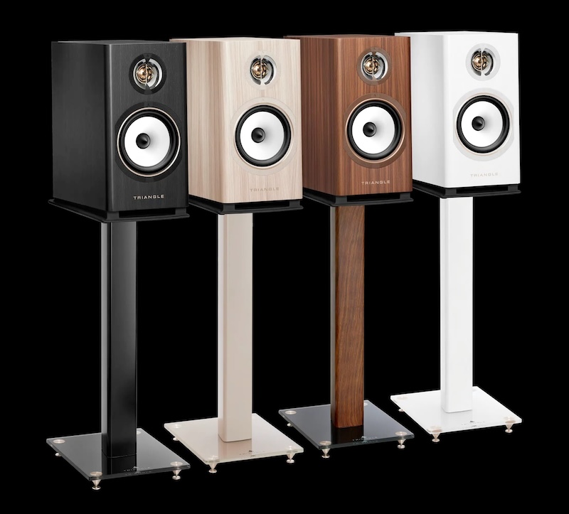

原厂型号 TZ2540MG 的高音,是这次全新设计的单元,且专为 Solstice 系列使用。 新高音同样搭载了金属号角,这是 Triangle 的招牌设计。这种号角的桶型设计会带来一定的压缩驱动的效果,能让高音效率更高,频率响应更平顺,且与中音单元的衔接更理想。高音中央还一个金属模制而成的相位锥,这有助于高频扩散的均匀度。高音单元的振膜为一个 25mm 的铝镁合金振膜,这是从 Triangle 前几年 40 周年纪念款 Magellan 40th 和 Esprit 40th 延伸而来的,高表现精准又细节丰富。背后的磁铁则是钕合金环型磁铁,背后还有一个吸收背波的腔室,可以避免内部反射带来失真。而且高音外部还有一个精致打磨的固定环,整体看来质感出众。
