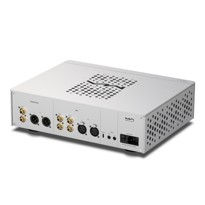

Matrix Audio 旗下的 N 系列是专为桌面聆听打造的系列,产品宽度较窄,适于放在桌面或空间有限的居家环境。其中,NA-1 是纯模拟的耳机扩大机兼前级,无论是用于耳机聆听,或搭配小型音响系统,又或者是连接主动式音箱,都很适合。
作为耳机扩大机,NA-1 的前面板上有 4pin XLR、4.4mm 平衡与 6.3mm 单端各一组输出;方便用家搭配耳机。在模拟输入方面,有一组平衡、二组单端,最多可连接三部讯源。它也有 XLR 与 RCA 各一组模拟输出,要拿来当前级使用也没问题。原厂还表示,这个前级输出表现优异,采 60V 电源轨设计ㄝ为输出端提供充裕的电压摆幅,使声音维持稳定的力量感,即便在低音量下仍保有丰富细节和动态。

一如所有 Matrix Audio 的器材一样,NA-1 的机箱以精密加工的铝合金制成,其上还有孔洞,既美观又能协助散热,有份量以提供抑震效果。底部所使用的脚垫也是 Matrix Audio 与 Audio Bastion 合作设计的 MA-Damper Pro 缓震脚垫。该脚垫以铝合金、不锈钢、缓震胶、避震珠、合成软木等五种材料组合而成。结合不同材料的特性,构筑出多层阻尼缓震系统。
