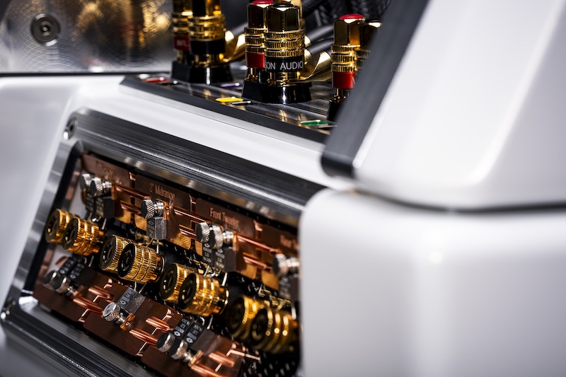

点对点手工焊接分音器
在分音器部分,Autobiography 采用点对点手工焊接,舍弃 PCB 板,内中使用的电容,是 Wilson Audio 自家制作的Rel-Caps,强调电容误差值低于 0.1%。
