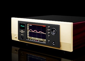

Accuphase 早在 1985 年就推出了第一代的空间均衡器 G-18。不过,G-18 是全模拟的等化调整。1997 年他们推出首款全数字的 DG-28 空间均衡器,透过全数字的等化调整,克服空间声学的限制与声音扭曲的问题。
历经了 30 年的研发,Accuphase 推出了最新的 DG-78,作为自家空间均衡器的第六代接班人,不仅全面翻新用户接口,内部核心的处理效能与解碼架构更迎来里程碑式的升级,成为音响迷校正空间、探索重播可能性的利器。
相较于前代 DG-68,DG-78 最显著的进化在于显示屏幕改采 IPS LCD 触控面板,取代以往的压力感应式面板,操作更精准,色彩更温润。用家可直接透过手指或专用触控笔,在高分辨率 IPS 液晶屏幕上随心所欲地画出理想的声学补偿曲线。
它内建「Voicing 自动空间校正」、「Equalizer 手动等化调整」与「Analyzer 实时频谱分析」等三大核心功能。独家的「Smooth Voicing」技术可避免对音箱低频进行过度补偿,让低音重播更为平顺自然。
DG-78 的内部规格极其强悍,核心搭载 Analog Devices SHARC ADSP-21565 高速处理器,能以 40 位浮点运算直接原生处理高达 384 kHz 的数字讯号。麦克风收取空间声学测试后,DG-78 会进行运算,针对空间声学进行等化补偿,建立出一组专属于这个空间的声学曲线。
之后,只要把 DG-78 接在前、后级扩大机之间即可,或者也可以用于数字转盘与 DAC 之间。如果是后者,DG-78 会直接处理数字讯号;如果是前者,则需在内部要经过模拟数字转换(ADC),才能进行数字等化调整。
ADC 的部分,每声道使用 4 枚 AKM AK5578EN 芯片进行并联。在完成等化校正后,则需要经过数字模拟转换,方能输出模拟讯号。其 DAC 的部分,每声道并联了 8 枚 ESS ES9028PRO 芯片,组成独家 MDS++ 模拟转换电路。搭配能主动抵消失真与噪声的 ANCC 电路,让空间均衡器在发挥校正威力的同时,依旧维持极致纯净、细节分明的极低底噪。
随机附赠高精度的 AM-68 声学量测麦克风,更有 30 组可记忆区间,支持以 USB 随身碟储存设定数据与屏幕截图,让用家在调校与比较时更为得心应手。原厂表示,他们不断精进数字空间均衡器,一方面在提升性能、降低失真,一方面也在给予消费者最直觉、简单的操作。让用家一下就学会,马上能上手。
