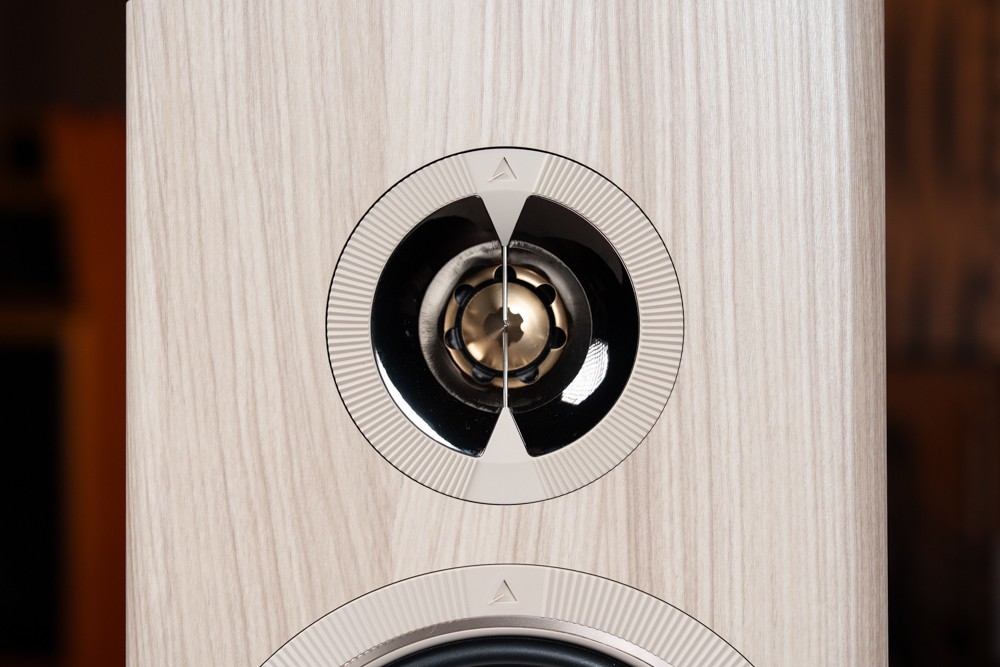

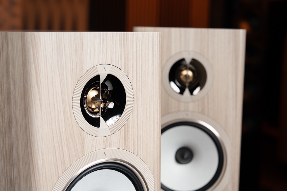

从高音单元看起,采用全新开发的 25 mm TZ2540MG 号角高音,MG 代表振膜采用铝镁合金材料,号角本体采用所谓「酒桶(barrel)」造型开口,据说是可以强化高频与中频的衔接,并增加皇帝位的宽度,在高音单元前方,还有专属一体成型的相位锥。

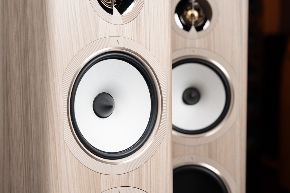

中音单元是 16 cm 口径的天然纤维纸盆振膜,乳白色的振膜与低音单元的黑色振膜,互为对比,增添年轻化的设计感,Triangle 说这颗新设计的中音单元,背部黏合结构采用新工法,让音圈与振膜贴合更紧密,中频再生的工作线性更好。

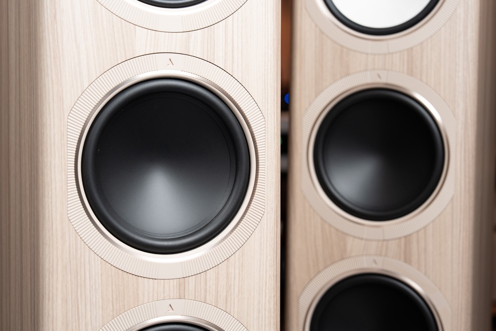

低音部分则是两颗 16 cm 口径低音单元,这不是延续 Esprit 的低音单元,而是新设计的凹盆(Concave Cone)纸盆振膜,不加防尘盖设计,Triangle 表示,不使用防尘盖,可以让振膜表面完全开放,降低绕射失真,且活塞运动在频率响应范围内更理想。
Solstice 8 的低音单元,框架是新开发的「Salad Bowl」造型铝合金压铸框体,强调其声学表现高度中性,金属框架可以避免单元背波,产生额外干扰或谐振音染。

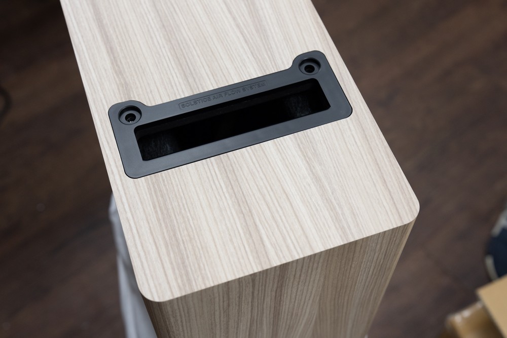

最后,要讲到 Solstice 8 的低音反射式音箱设计,可说是 Triangle 全新的技术亮点,Solstice 8 采用隐藏式层流反射孔(Laminar Bass-Reflex Port),取代过去 Triangle 在前障板的大型低音反射孔,所以,从外观上来看,很难判断 Solstice 8 是低音反射式音箱,前后都没有低音反射孔,因为低音反射孔「隐藏」了起来。

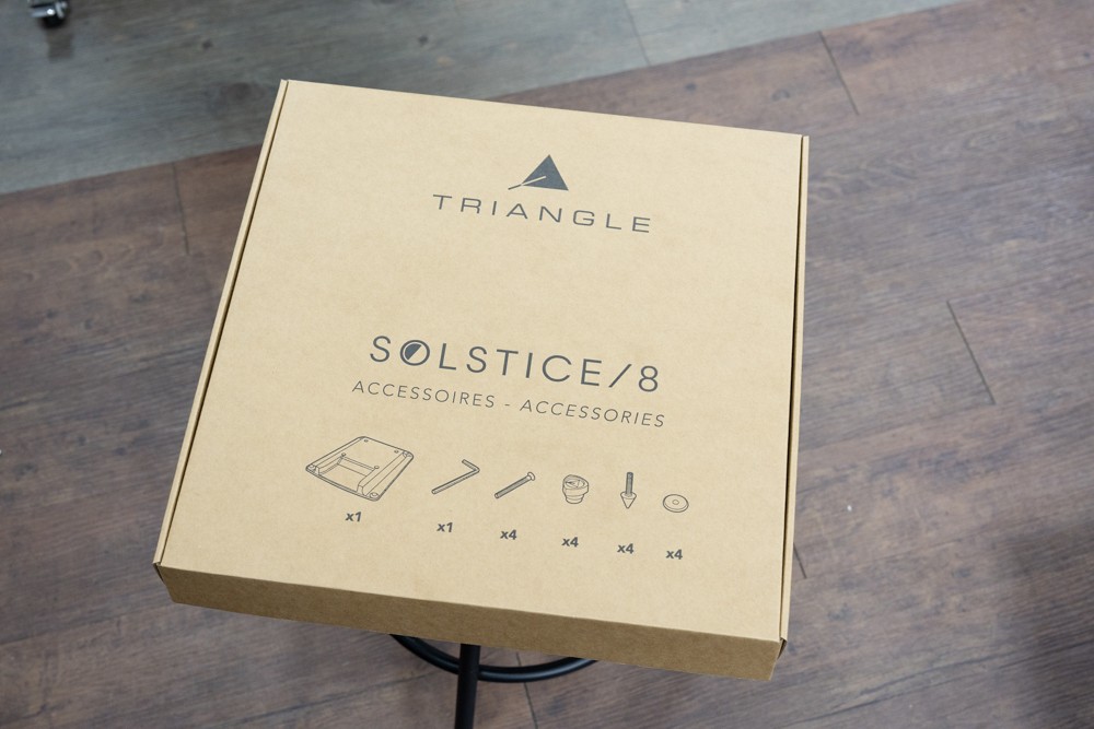

怎么隐藏反射孔?向下发射!所以前后都看不到低音反射孔,实际上藏在底部,靠底座撑起来的空间,让气流自然三百六十度以层流式(laminar)宣泄,不过这个底座很重要,不能与气流共振,所以 Triangle 采用蜂巢铸铁外加厚硅胶,让底座重量够,且不会产生金属底座的共振干扰。此外,加上底座之后,Solstice 8 实际上变成向后倾斜 2 度,代表考虑到时间相位机械补偿,所以加上 2 度仰角。
